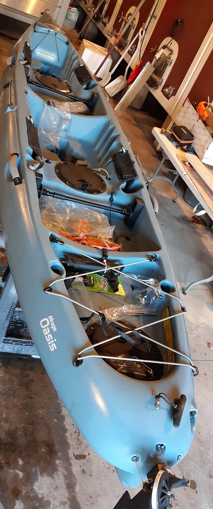

Bonsoir à tous,
Je commence "l'armement" de l'Oasis :)
L'objectif est de l'équiper du mieux possible à mon usage et sans faire de trous autre que ceux prévus par Hobie.
Le tout doit être rapidement démontable pour faciliter la pose / dépose à chaque sortie.
Le voici brut :
Oasis1.jpg [ 208.96 Kio | Vu 648 fois ]
Fabrication d'un support multi fonctions, il fera office de porte cannes, support moteur, porte épuisette, support batterie de propulsion.
2 lame de contreplaqué 15mm contrecollées et vissées inox et plusieurs couches de peintures.
support 1.jpg [ 141.34 Kio | Vu 661 fois ]
2 tubes PVC diam 45 (qui vont laisser place à des tubes alu anodisés que j'attends)
les tubes viennent se loger dans les portes cannes d'origine, le maintient et la rigidité sont plutôt bons.
montage à blanc :
Oasis Support moteur.jpg [ 211.98 Kio | Vu 660 fois ]
