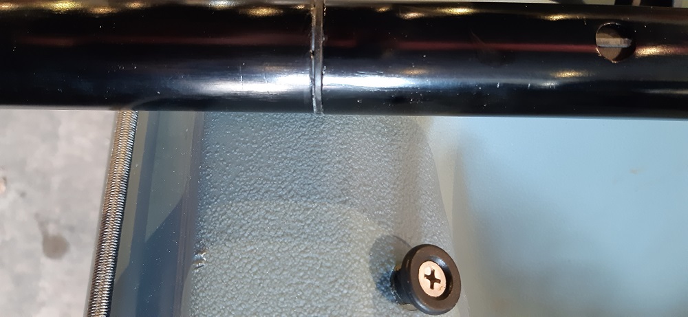

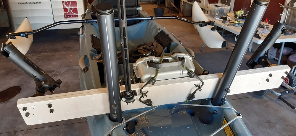

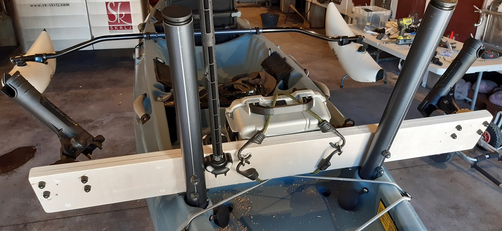

Pose des stabilisateurs latéraux... Le kit fourni par Hobie ne semble pas bien adapté à l'oasis et à sa coque sans doute un peu plus large que les modèles monoplace, le tube central n'est pas assez large pour être correctement fixé sur une partie bien plate du pont :
defaut stab.jpg [ 137.63 Kio | Vu 265 fois ]

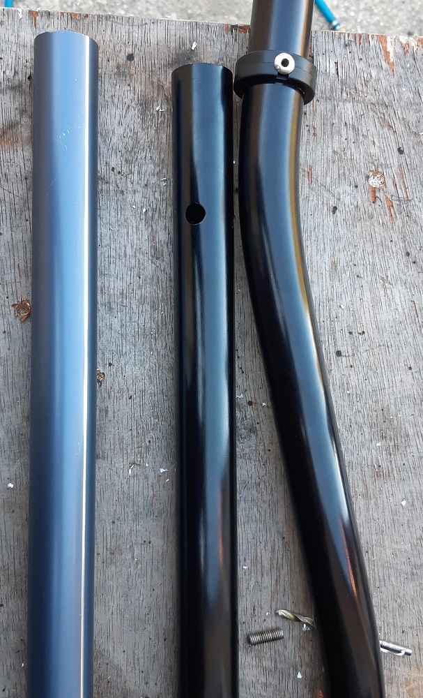

Achat d'un tube alu anodisé du même diamètre (30 mm), mais plus long de 8 cm pour corriger le problème :
Tubes.jpg [ 269.72 Kio | Vu 277 fois ]
Kit en place avec la bonne largeur :
flotteurs.jpg [ 177.82 Kio | Vu 266 fois ]
Je pourrai faire pipi debout ! :mrgreen:

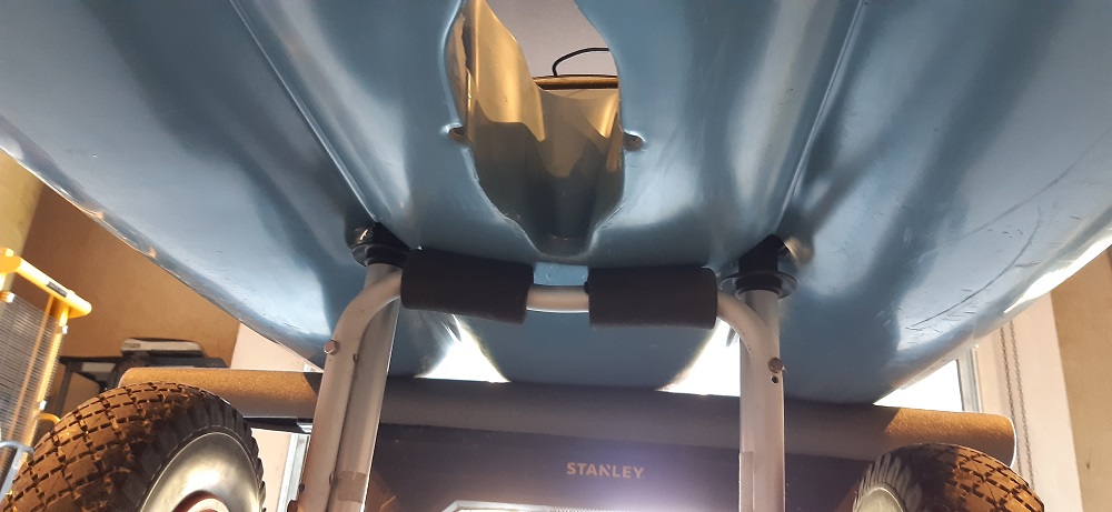

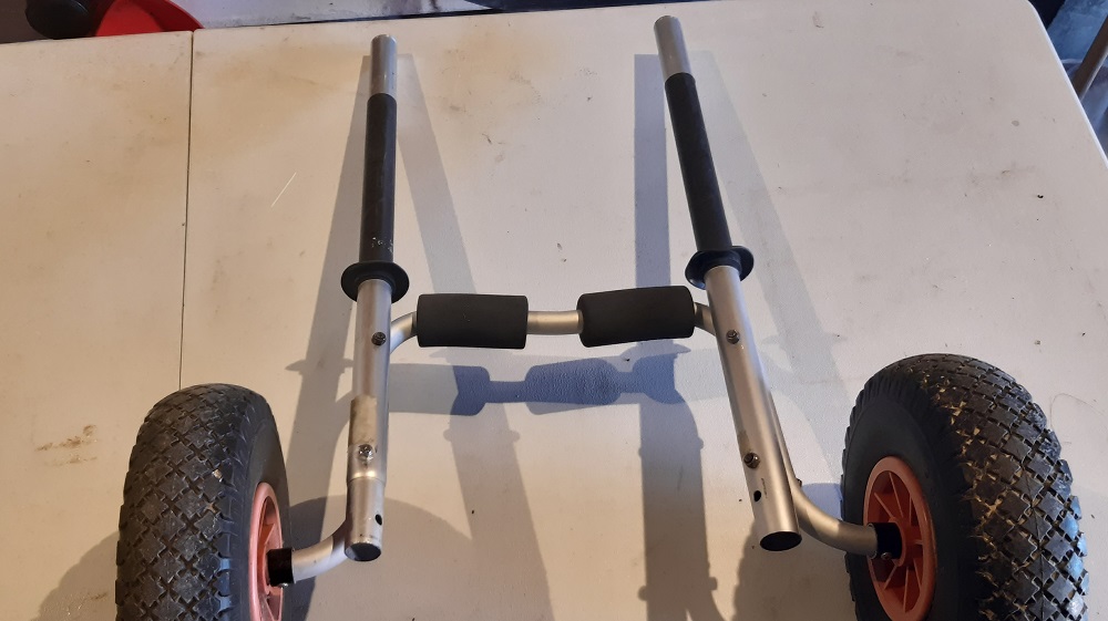

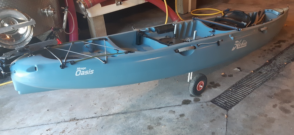

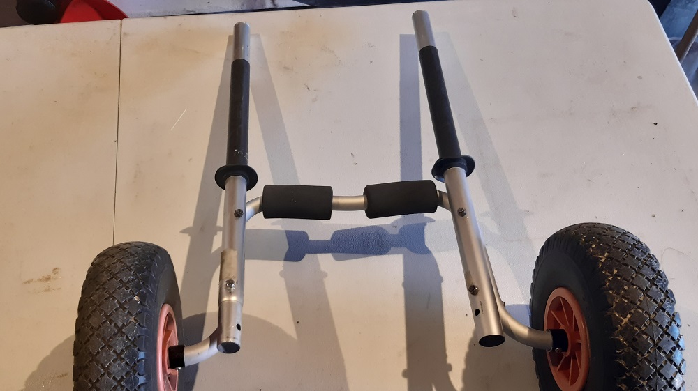

Pour manipuler facilement ma péniche, je lorgnais le chariot Hobie qui se loge dans les trous autovideur mais 160euros... :roll:
J'ai récupéré un vieux chariot décat qui trainait dans le garage ainsi qu'une pagaie inutilisée pour en récupérer le tube alu du bon diamètre.
J'ai vissé les tubes de pagaie sur le chariot dépouillé en respectant l'entraxe des autovideurs, résultat pas super class mais fonctionnel, testé et approuvé. :)
chariot kayak.jpg [ 146.58 Kio | Vu 258 fois ]
chariot sous kayak.jpg [ 134.32 Kio | Vu 266 fois ]
Kayak Sur Chariot.jpg [ 175.03 Kio | Vu 260 fois ]

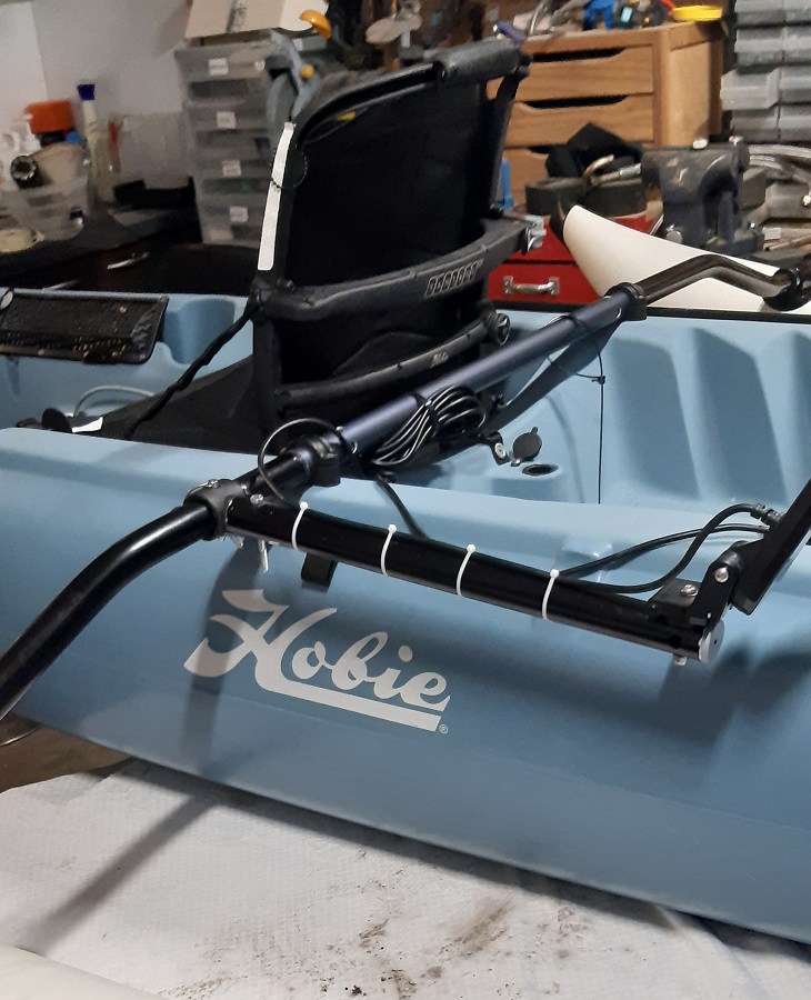

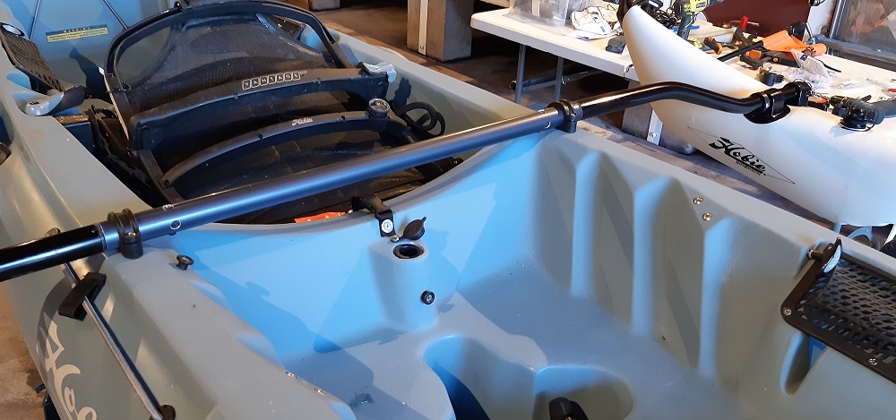

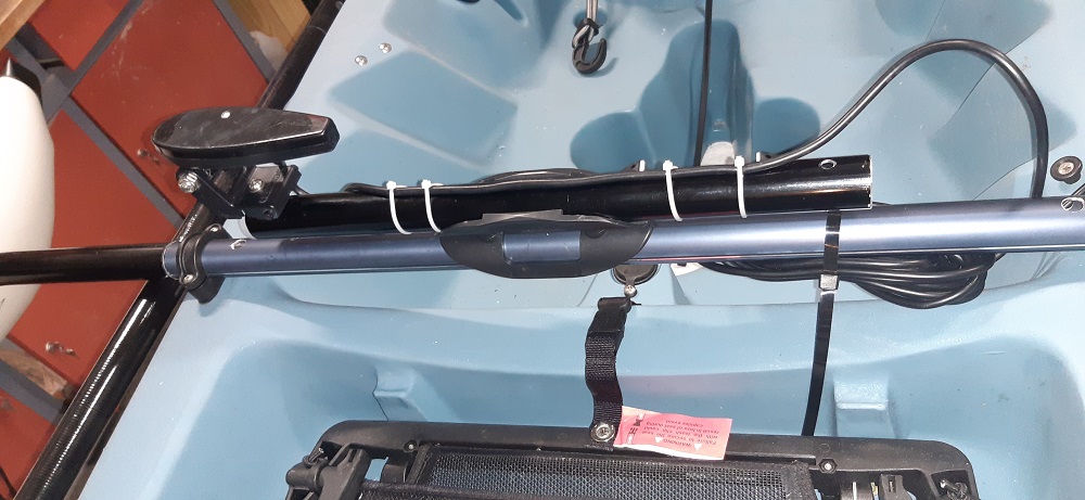

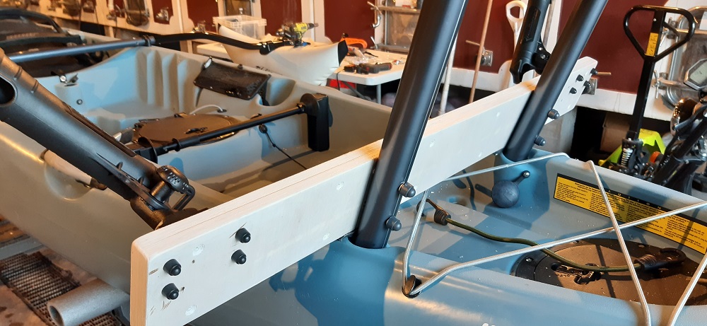

J'ai aussi reçu les tubes alu pour mon support multi fonctions, le voilà quasi définitif, il supportera :
- le moteur
- la batterie
- le kit signalisation
- 2 portes cannes
- porte épuisette
- autre emplacement divers
Le tout sans faire de trous dans le kayak :)
support fini.jpg [ 199.12 Kio | Vu 256 fois ]
support fini (2).jpg [ 197.54 Kio | Vu 262 fois ]

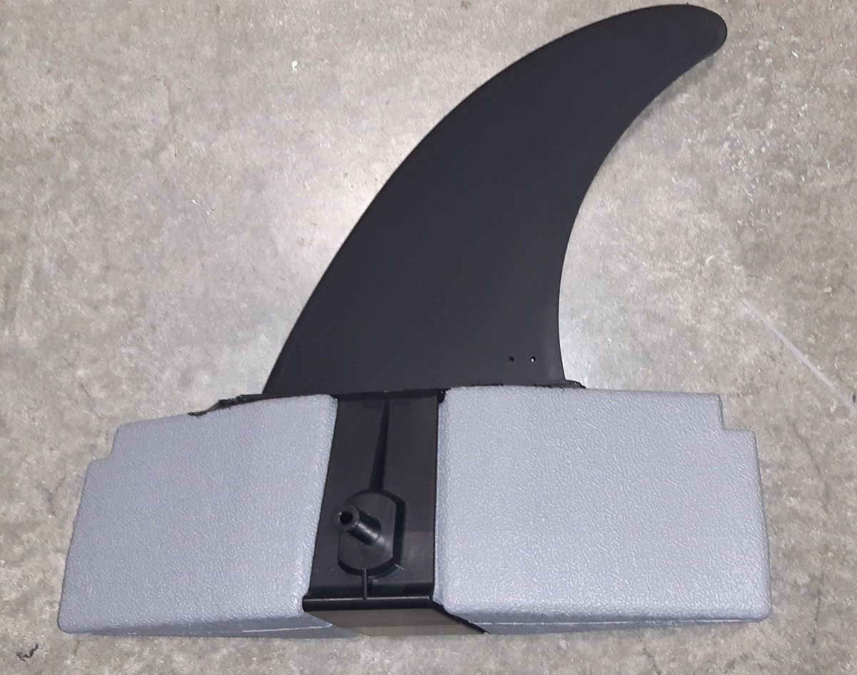

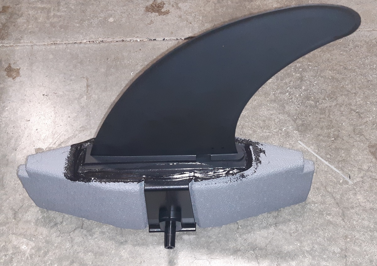

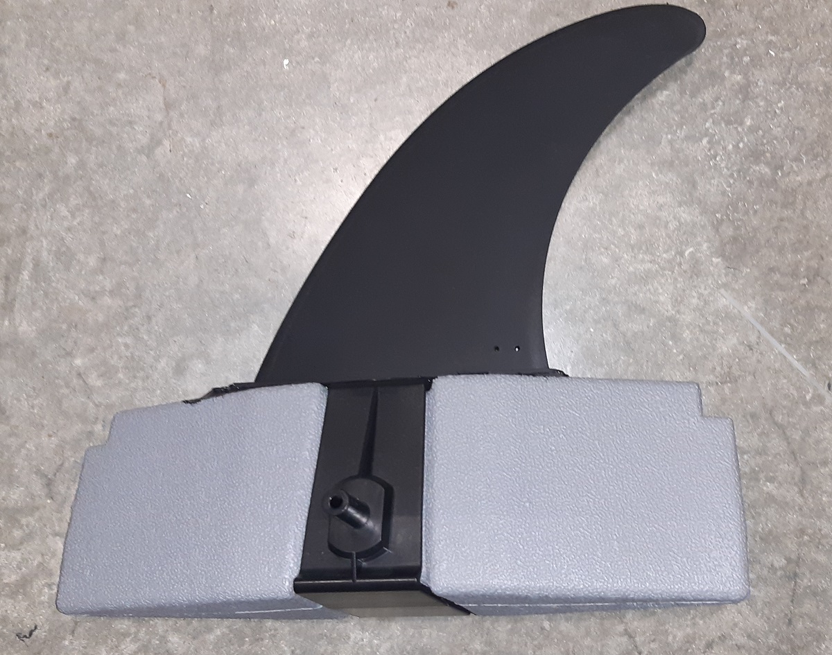

J'ai bricolé un accessoire qui pourra être utile lorsque j'utiliserai, tout seul ou avec un enfant trop petit pour pédaler, l'oasis (biplace) avec sa voile.
Une dérive collée sur un obturateur de puit qui viendra à la place du pédalier avant, ça aidera peut être le kayak à mieux garder le cap et ça fera une plateforme de rangement bien plate.
dérive.jpg [ 393.08 Kio | Vu 253 fois ]
derive2.jpg [ 375.54 Kio | Vu 261 fois ]

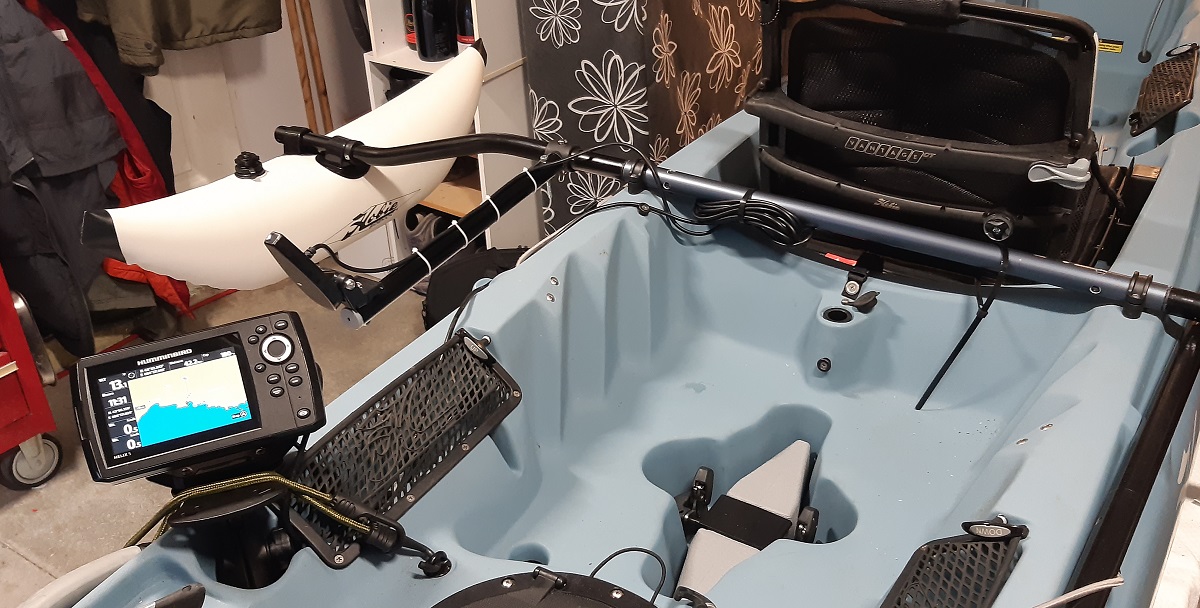

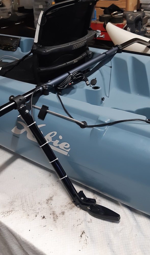

Concernant le sondeur, je pensais coller la sonde dans la coque pour qu'elle se fasse oublier mais je ne suis pas sûr de la réussite... qualité de la réception, inclinaison, pâté de colle dans la coque...
j'ai donc changé mon fusil d'épaule, montage sur un tube fixé au support de flotteurs latéraux.
Verrouillage par une clavette inox, deux positions possibles rapidement :
haute en cas d'obstacle, échouage ou déplacement rapide
sonde haute.jpg [ 209.29 Kio | Vu 271 fois ]
position immergée
Sonde basse.jpg [ 174.55 Kio | Vu 253 fois ]

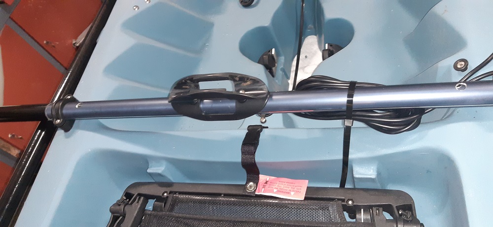

Ensuite j'ai assemblé 2 portes pagaie qui me permettront de clipser le tube support de sonde rapidement lors du transport/stockage ou navigation sans sondeur.
clips sonde.jpg [ 153.89 Kio | Vu 270 fois ]
clips sonde 2.jpg [ 165.8 Kio | Vu 268 fois ]
j'ai fixée la batterie instrumentation dans la coque au niveau de la trappe ronde avant, le câble circule dans la coque et ressort au niveau de l'emplacement sondeur.
Il me reste à fabriquer une platine pour supporter le sondeur rapide à installer et sans faire de trous...

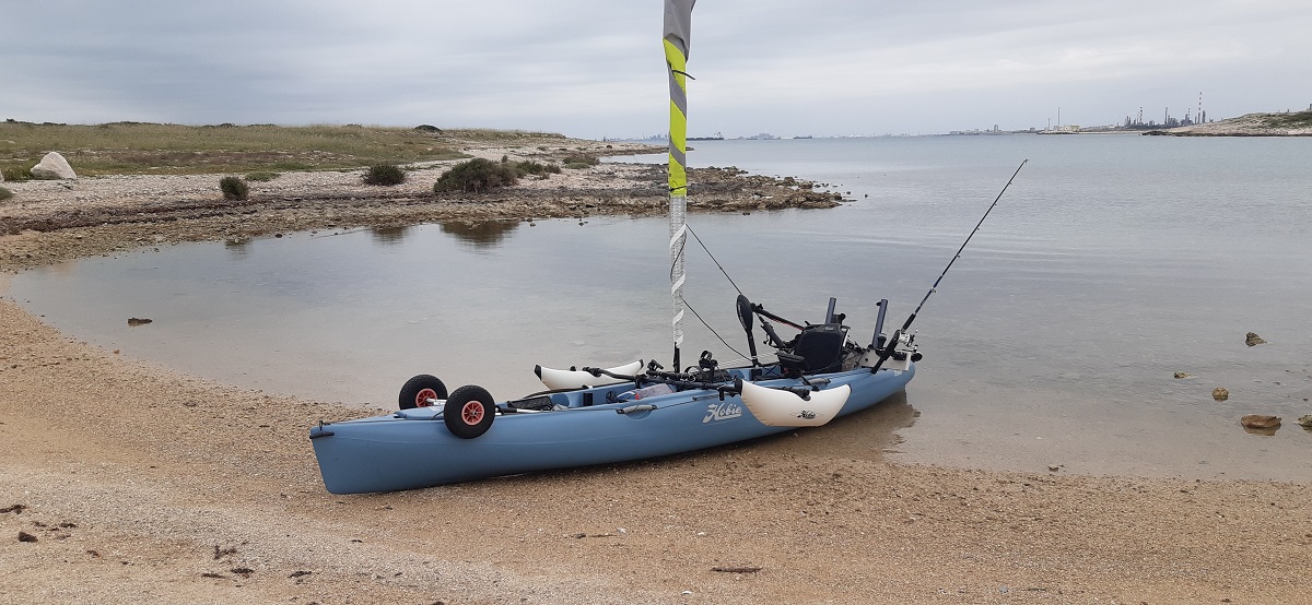

Quelques photos des sorties en oasis :
20210518_161422.jpg [ 277.77 Kio | Vu 191 fois ]
20210403_163227.jpg [ 383.64 Kio | Vu 196 fois ]
20210719_192439.jpg [ 122.91 Kio | Vu 185 fois ]
