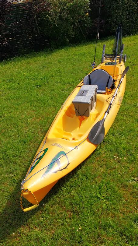

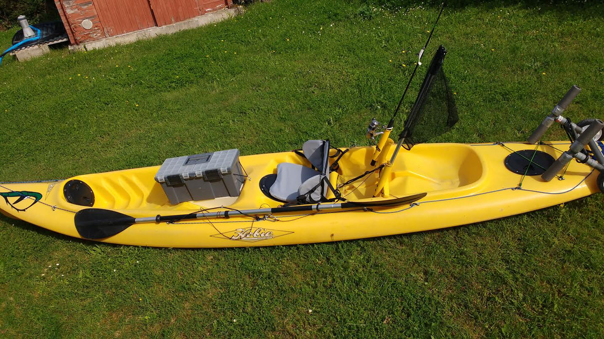

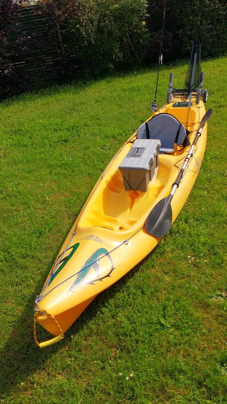

Bref, j'y ai rapidement prit goût malgré cela et je me suis dit que ça devait être bien plaisant d'être le capitaine de sa propre embarcation. Voila pourquoi j'ai donc investi modestement quand du matériel de pêche et un kayak. Je voulais tout d'abord prendre un petit kayak de pèche monoplace, mais ma femme et mes gosses m'ont fait part de leur volonté d'en profiter aussi pour la balade, alors je me suis rabattu sur un Sit on Top 2 places. Me voila donc capitaine d'un Hobie Odyssey d'occasion que j'ai équipé en "Home Made" pour aller taquiner le Bar. Tout l'équipement doit pouvoir être retiré pour pouvoir passer en mode ballade familiale, il à donc fallu adapter le matériel, mais ça devrait le faire.

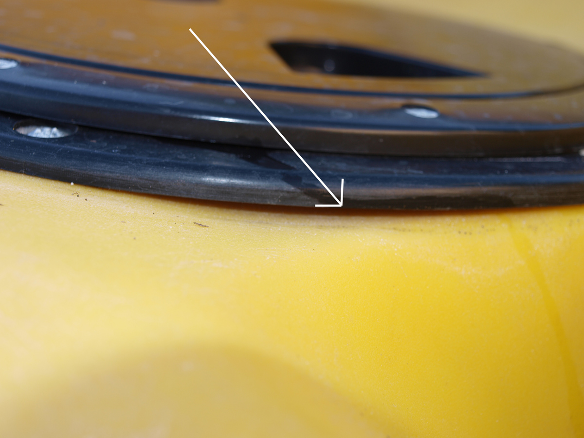

Je ne suis pas sûr d'avoir fait une bonne affaire car après un première mise à l'eau d'essai je me suis rendu compte qu'il prenait l'eau...environ 3 litres d'eau dans la coque pour une petite heure de navigation... Ça me semble beaucoup non ? Vu qu'il n'y a pas de trou dans la coque, mais que les trappes d'accès joignent mal la coque, j'en déduis que c'est par là que s'infiltre l'eau.( la coque est un peu gondolée là ou le rebord des trappes se fixe), je vais donc les démonter et mettre du joint silicone en espérant que ça palliera suffisamment la déformation.

Une réparation au silicone ne marchera pas. Rien n'adhère correctement sur le polyéthylène.
Il faut rapporter un peu de matière et " souder" en chauffant avec un bon fer à souder. Sur YouTube tu trouveras des vidéos qui détaillent l'opération.:-)

Et pour ma part, 3l/h, c'est trop. As-tu pensé à vérifier la matière avec une lampe en illuminant l'intérieur pour voir sur l'extérieur d'éventuelles zones de fragilité ? Sinon j'ai eu sur mon tout premier kayak un problème de microfissure invisible à l’œil nu. J'ai surélevé le kayak et ai rempli d'eau les compartiments, le poids a finir par montrer que la fuite était belle l'air de rien ! Et là, en plus de l'entrée d'eau, cela peut présenter un problèmes structurel si c'est un un endroit où la coque travaille.
Alors occupe-toi sérieusement de la question avant d'envisager une longue sortie. Moi, le jour où je suis rentré d'une pêche tranquille de 5 ou 6h, je ne me suis vraiment rendu compte du fait que j'avais embarqué énormément d'eau que dans les dernier mètres à faire pour rentrer à bon port. Je n'avais pas l'impression que ce soit plus compliqué de pagayer mais j'ai eu le sentiment qu'un truc n'allait pas. C'est arrivé à terre, quand j'ai voulu soulever le kayak que j'ai compris. Et j'ai eu de la chance d'être tombé sur un temps de curé, parce que par mer formée, tous ces litres d'eau qui se baladent dans la coque...
Allez, on croise les doigts pour que ce soit bénin, une histoire de trappe par exemple, et pas d'inserts.

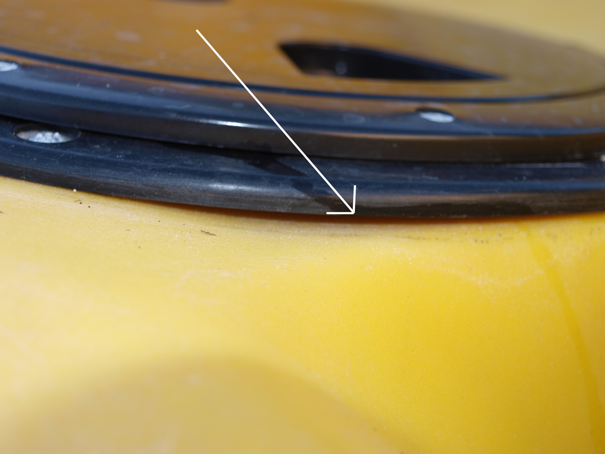

Concernant les fuites, je voulais mettre du silicone car l'écart est important sous les trappes d'accès. La coque est fortement gondolée sur le pourtour du cercle il y a 2 ou 3 mm d'écart par endroit. en fait il y a contact au niveau des visses, mais entre chaque visse il y a un écart. (voir photo, je sais pas si c'est très clair). sinon je me demande si un joint en mousse style encadrement de porte suffirait à rendre le tout étanche?
Après examen minutieux j'ai aussi trouvé une fissure pile à l'assise du siège arrière, là ou il y a tjrs de l'eau forcement car ça fait une cuvette... celle ci je vais la colmater avec du plastique fondu, j'ai en effet vu des vidéos là dessus, je vais prendre des morceaux de plastique de mon vieux karcher, c'est pile la même couleur.
Et je vais aussi le remplir d'eau comme vous me l'avez conseillé pour voir si il n'y a pas une fissure à la coque que je n'aurais pas décelé.

Bon bricolage à toi... tous les plastiques ne sont pas compatibles : il te faut du polyéthylène !...

Oui, je savais, c'est bon j'ai trouvé mon bonheur. La fissure dans l'assise est colmatée, les trappes sont sécurisées avec du joint mousse, et j'ai fais ma première sortie en mer ce matin... Nickel, plus de fuite! Tjrs pas de poissons non plus, mais je ne désespère pas... J'y retourne demain en fin de matinée. J'ai déjà fais ma première bourde de débutant: j'ai réussi à accrocher l’hameçon dans la corde de la ligne de vie, juste à l'avant, là où c'est inaccessible sans se foutre à l'eau, du coup ça à signé la fin de la pêche :roll: c'est le métier qui rentre :mrgreen:

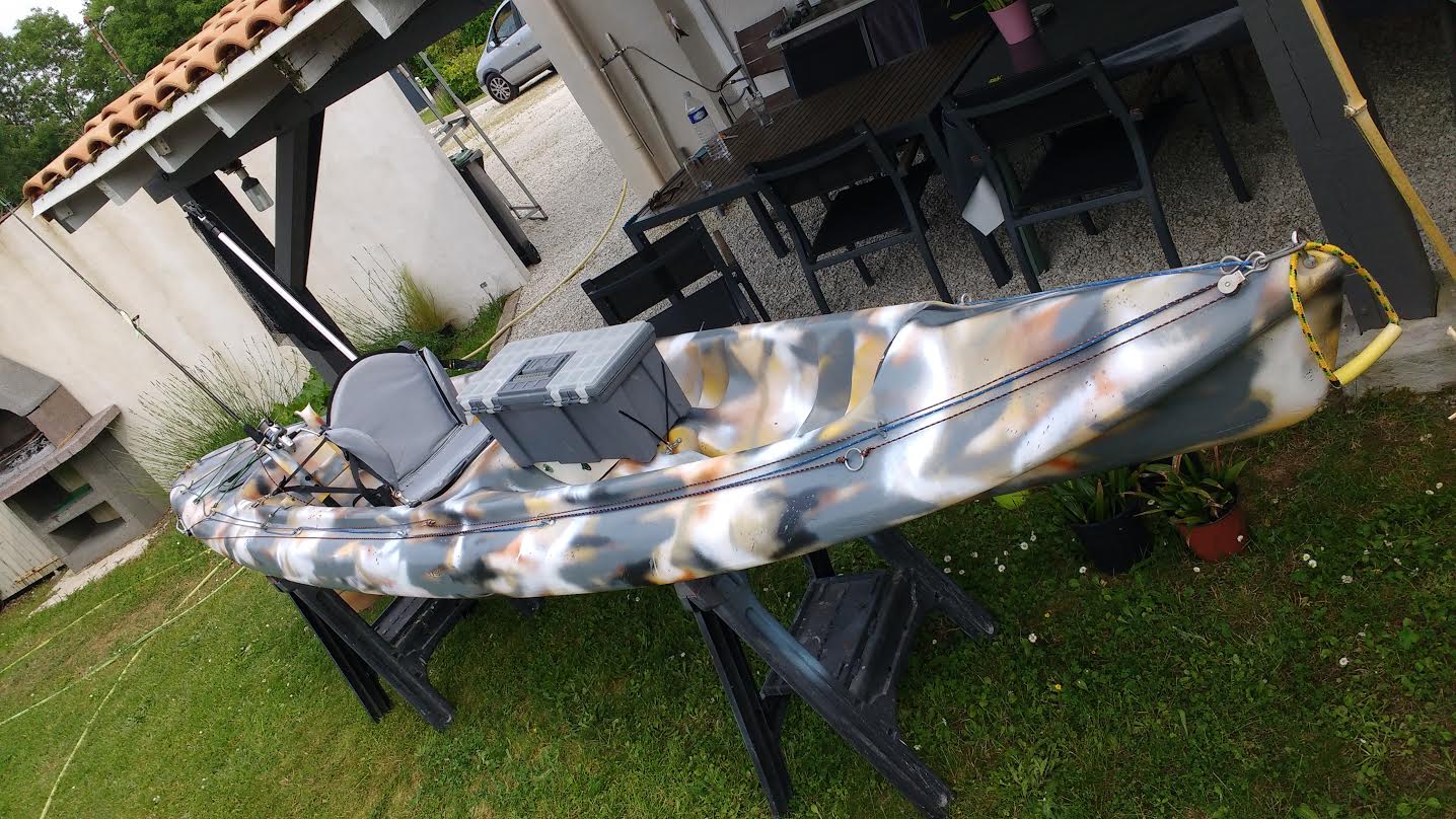

Non seulement le kayak a perdu ses yeux, mais en plus il a changé de couleur... le voila dans sa version 1.2 Je trouvais le jaune un peu trop " boite à savon" et comme cela les poissons ne me verront même plus venir! :mrgreen:
