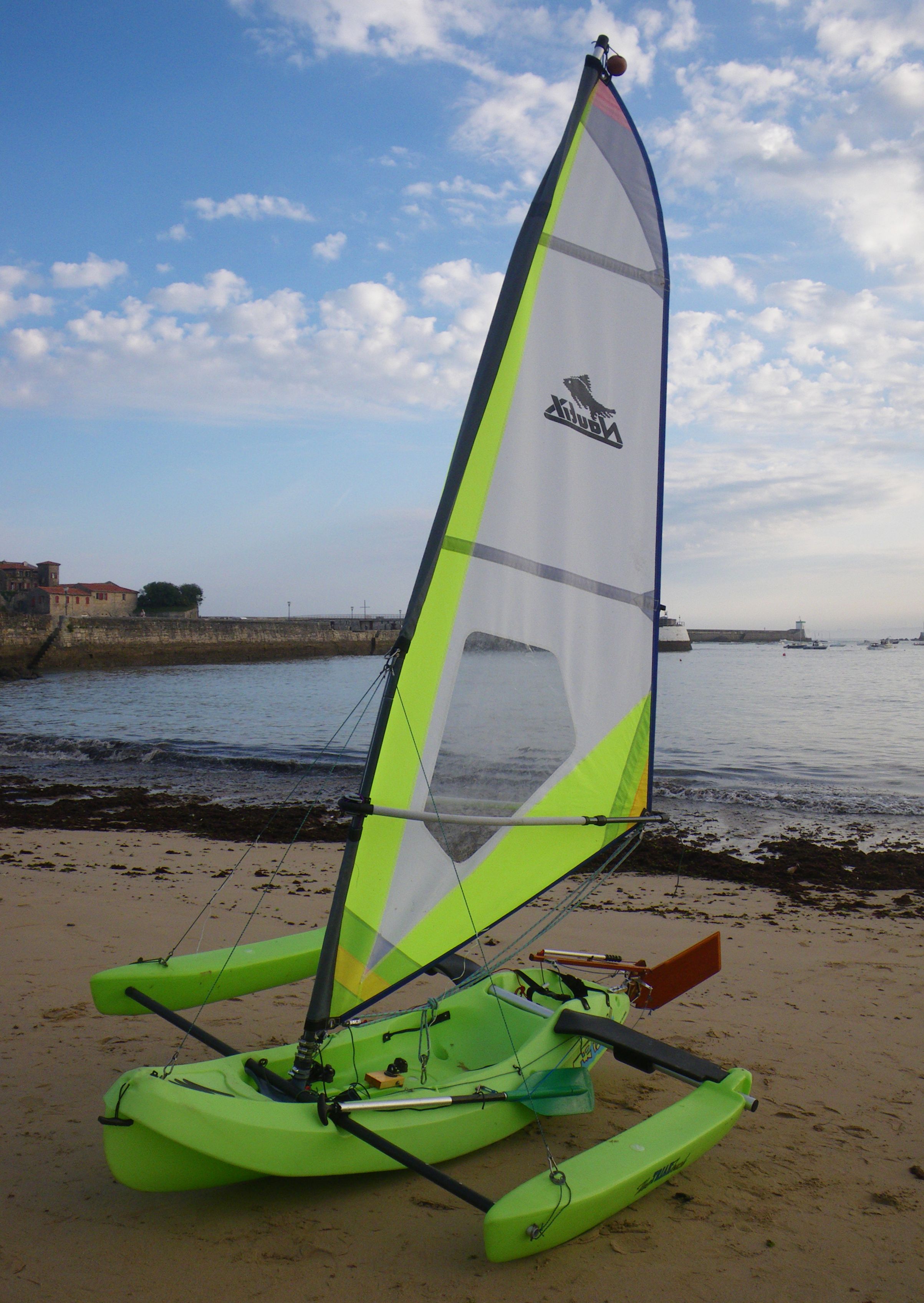

Photo du kayak Magdosh Rotomer en mode trimaran.
Au fort de Soccoa vers le club voile légère.
Ce qui est bien c'est que l'on peu le mettre en œuvre en 20/30 minutes
à peu près n'importe où.

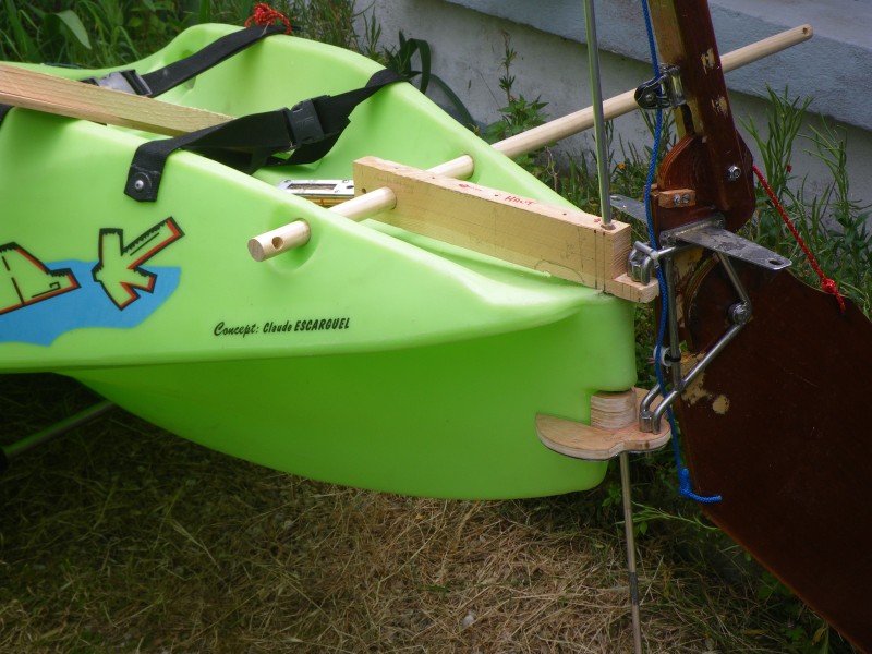

Pour les amateurs on peu trouver cet engin pour environ 800€ d'occasion sur Internet.
De conception Française, il est commercialisé depuis plus de 10 ans. (rotomer.fr)
Je vous recommande les coques de seconde génération avec une perforation à l'arrière de la coque.
Cela permet de passer un axe acier inox de diamètre 8 pour réellement fixer le safran ou un Torqeedo light.
L'idéal est d'utiliser une dérive version synthétique mais un safran relevable en bois de 1ere génération.
ci joint étude fixation définitive safran.
La fixation d'origine n'est pas satisfaisante.
Pour les sensations c'est top on peut surfer des vagues de 1m par vent arrière.
Dès que ça bouge un tantinet, on à l'impression de faire le Vendée globe !
Pour les voileux on peut s'assoir sur le bras arrière et barrer avec un stick les pieds dans les footstraps.
J'ai 3 tailles de voile: 2,5 3,5 et 5,5 m2 la souplesse de l'engin permet de sortir en zone abrité quand ça souffle....
