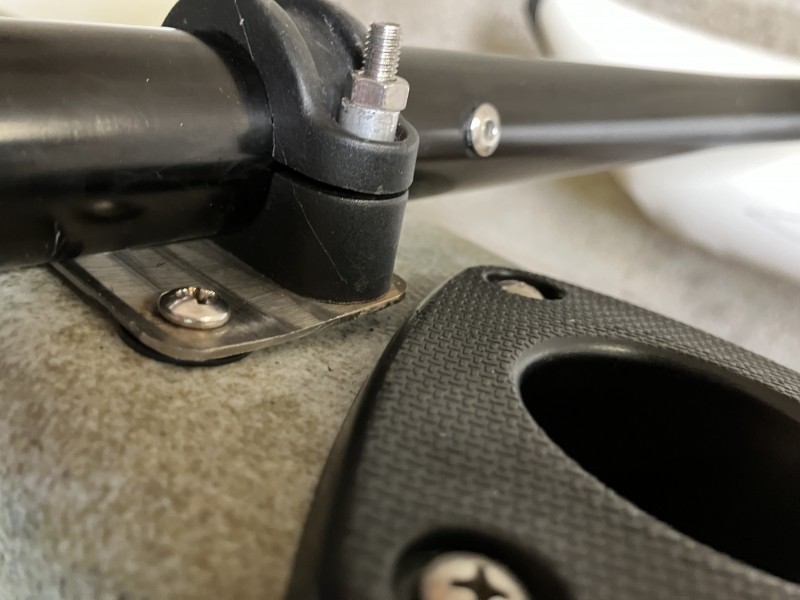

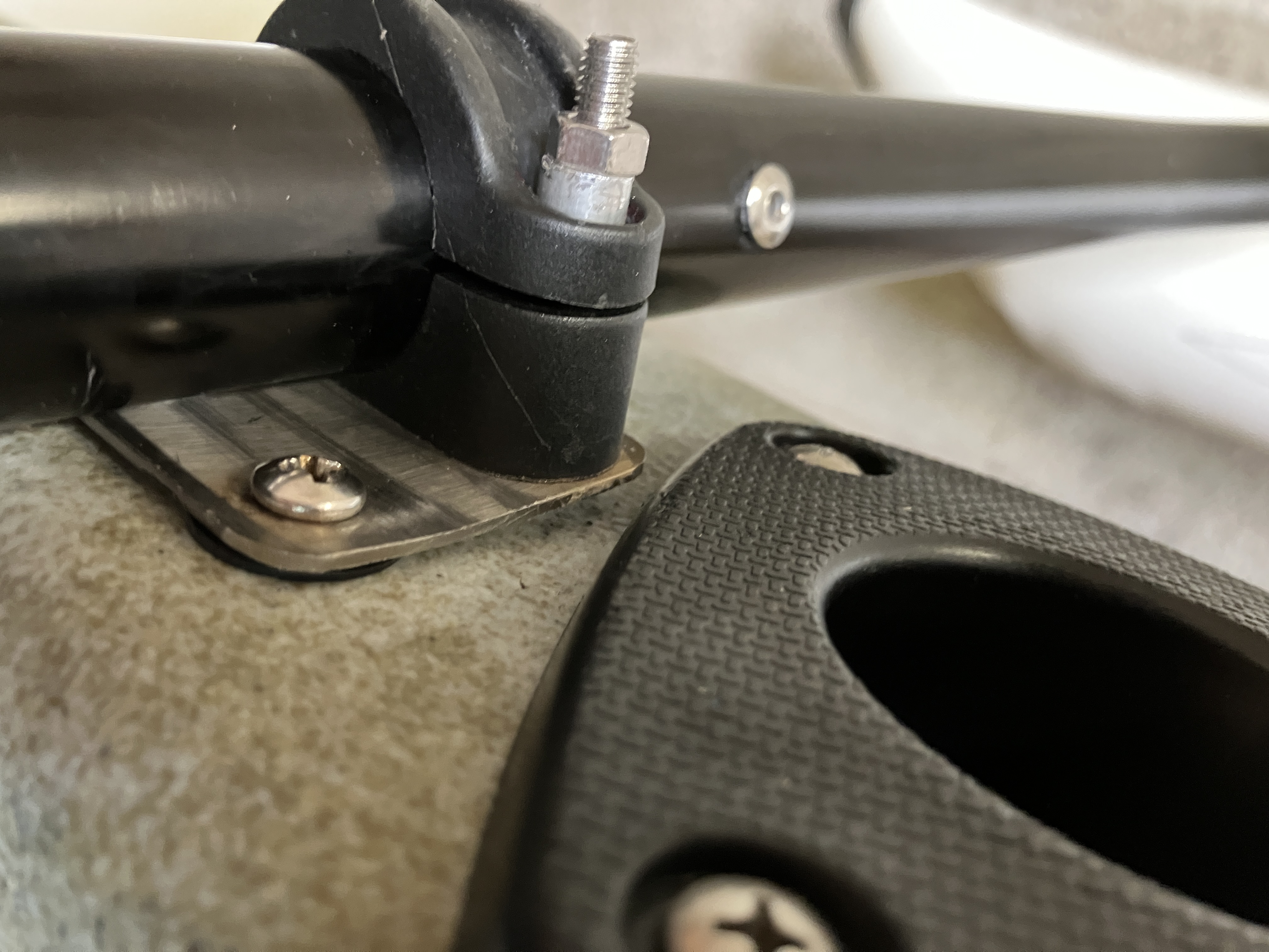

Les beaux jours arrivent, et l'envie de sortir le kayak aussi.
J'ai trouvé une méthode pour installer mes stabilisateurs sur mon Compass, avec des petites pattes en alu qui permettent de rattraper la légère pente de la coque.
Yapuka... attendre que le vent se calme en Bretagne pour mettre à l'eau.
IMG_3737.JPG [ 2.13 Mio | Vu 419 fois ]
 Sujet du message: Re: Stabilisateurs sur Compass
MessagePosté: Dim Avr 16, 2023 7:10 am
Y'a plus qu'à couper le bout de la vis et ou mettre un écrou borgne
pour éviter de s'esquinter les mains lors d'une remontée par exemple

Oui c'était prévu.
