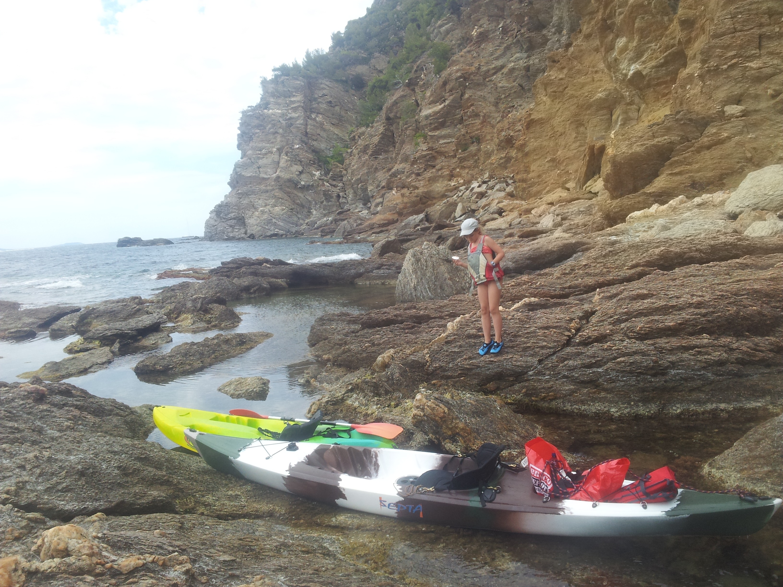

Je peux mettre une photo en fichier joint je suppose. Voici le Septa au premier plan (et un petit Loko pour ma fille au deuxième plan) en balade sur les rochers du cap Nègre entre Pramousquier et Cavalière, dans le Var.
