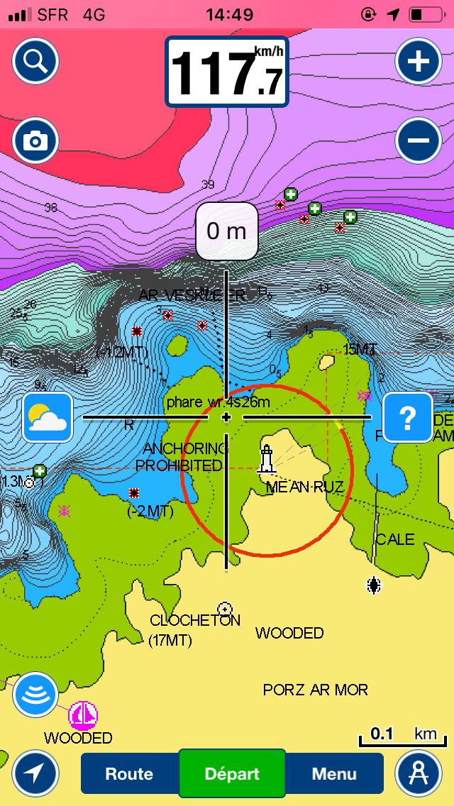

Commentaire: Qu'ils sont mignons les tombants par chez-toi.
B84303FA-8267-4788-9114-CDE782824A57.png [ 260.46 Kio | Vu 389 fois ]

Plus je regarde ton coin, plus il a l'air génial !
5 semaines de Perros-Guirrec et de Sept-îles en kayak l'été prochain, ça semble un bon programme.
Seule réserve : c'est pas trop blindé de monde en été ?
Gros moteurs et jet-ski, c'est mon angoisse.
