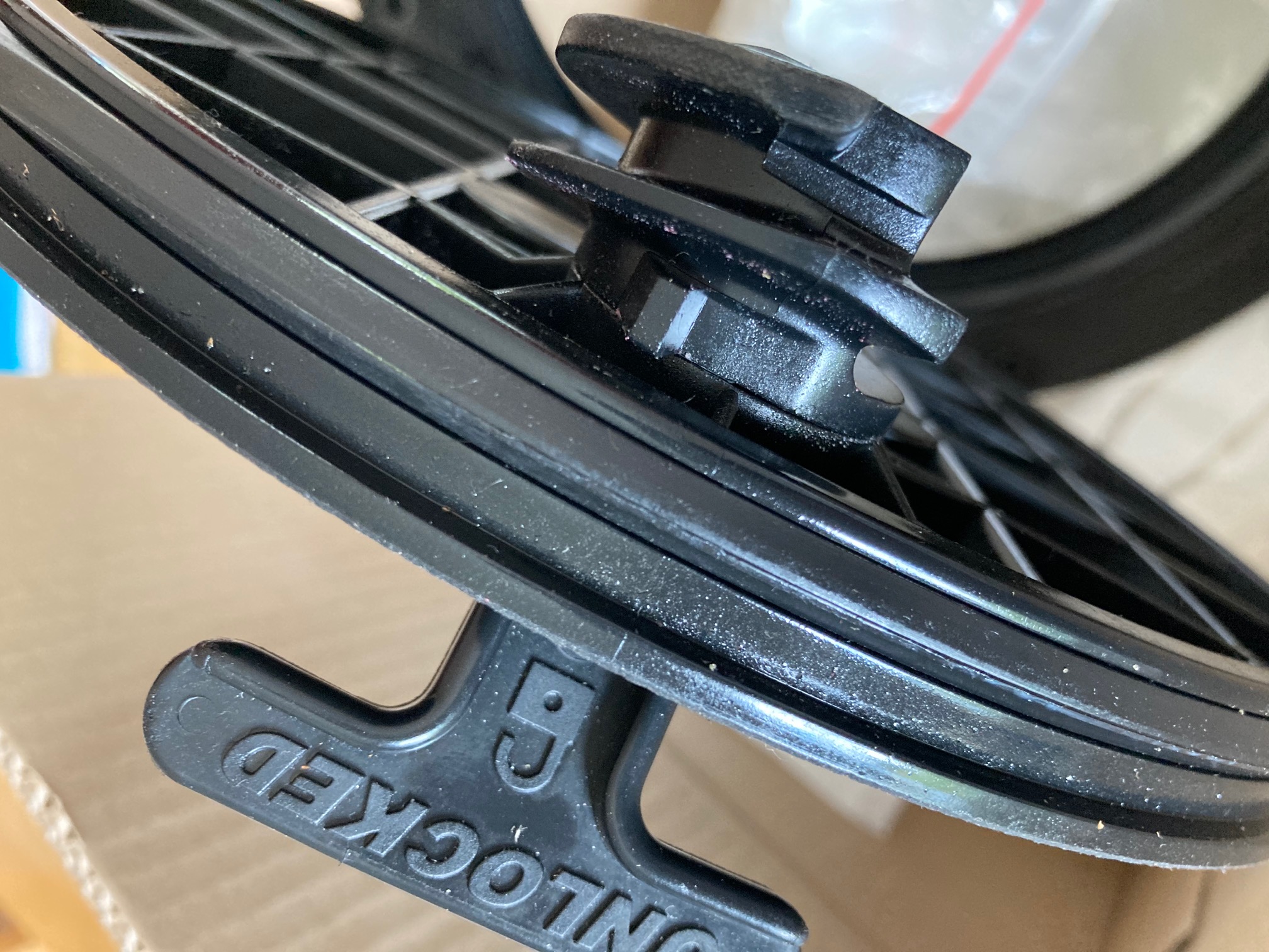

Les deux premières images montrent le joint à lèvres qui équipait mon Compass 2020.
Ça ferme super bien, mais ça prend la flotte.
La troisième photo, c'est ma nouvelle trappe avec joint torique. Ça ferme beaucoup moins bien, mais c'est parfaitement étanche, je préfère.
Ma grande trappe rectangulaire a aussi un joint à lèvres, pas étanche du tout, mais forcément moins exposée.
J'embarque deux/trois litres d'eau quand ça chahute un peu, euh... beaucoup :lol:
Bref, pour le moment, j'écope en râlant et pour la saison prochaine, je vais m'équiper d'une petite pompe de cale manuelle.
Les joints à lèvres sont beaucoup plus pratiques à fermer que les joints toriques, donc parfaits pour l'eau douce et les mers d'huile. Moi chuis pas fan. :mrgreen:
