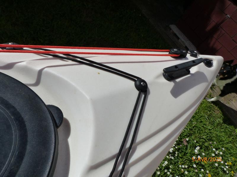

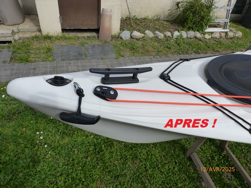

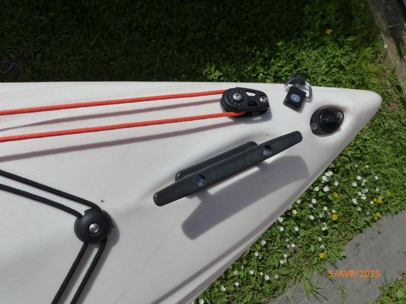

J'ai repris mes petits travaux d'aménagement et je vous montre la transformation sur la proue !
D'abord démontage de l'existant !
Pose d'un nouveau guide pour la double ligne de vie !
Pose du gros taquet fourni, pour servir de point fort de traction pour la remorque ( j'ai percé et vissé deux boulons M6 avec des grosses rondelles inox dessous pour éviter l'arrachement ) et ma remorque est munie d'un sandow costaud, au cas ou ! :roll:
J'ai profité des deux inserts M6 libres d'origine !
L'un est réservé pour la poignée de portage sur un anneau M6, l'autre pour fixer la poulie de commande de trolley du mouillage.
J'ai percé un autre trou pour la vis qui traverse le réa ! Ca fonctionne " comme sur des roulettes" :roll: , c'est très robuste, ça tient bien !

:D Mon hébergeur a fini sa maintenance !
Photos des transformations :
Le reste à venir ! Tchao ! loxitan

:D Hé, pékeux du dimanche ! :lol:

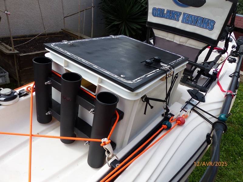

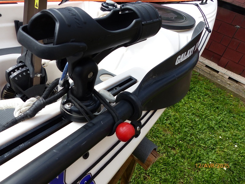

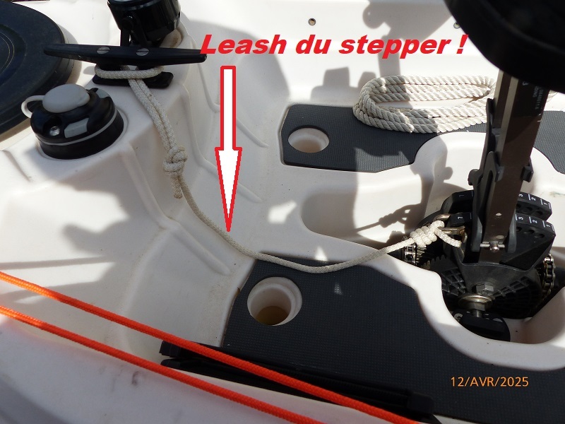

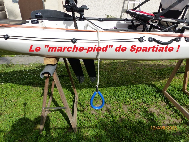

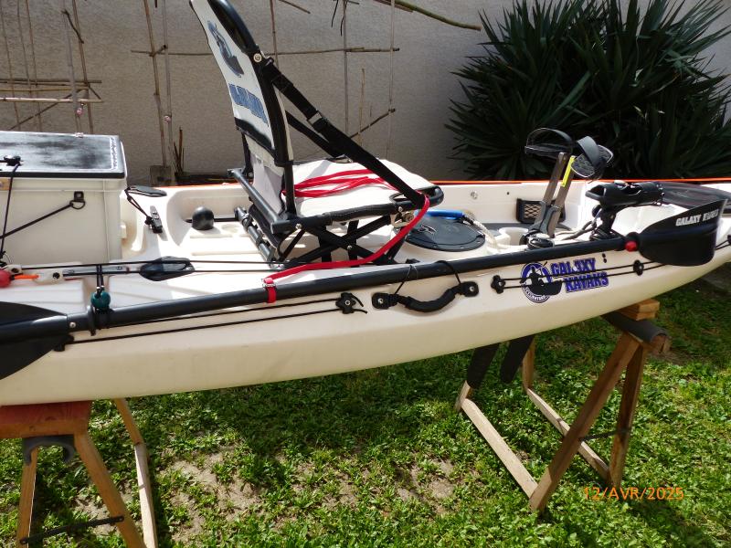

Quelles dernières photos des modifications apportées !
Poulie avant du trolley !
Sécurisation de la pagaie avec leash et ferlettes à boules !
Ma caisse de pêche Home made avec système remontée/descente du safran indépendant !
Leash indispensable du stepper !
Le "marche-pied" home made !
Je vais préparer mes cannes et ça va être bon !
A + ! loxitan ...du dimanche !

Salut, pour la sécurisation de la pagaie je ne pense pas que ce soit une bonne idée, quand tu as besoin de la pagaie c'est tout de suite et pas dans 30 secondes. Quand tu utilises la pagaie c'est souvent pour éviter un danger immédiat et ça arrive assez fréquemment. La fixation existante est minimaliste mais ça tient correctement et si au pire une vague la fait tomber à l'eau, tu la récupères.

:D OK K.Ruz ! Merci pour ton retour, j'en prends bonne note !
Effectivement; la pagaie est déjà sécurisée par son propre leash, donc le surplus est inutile !
