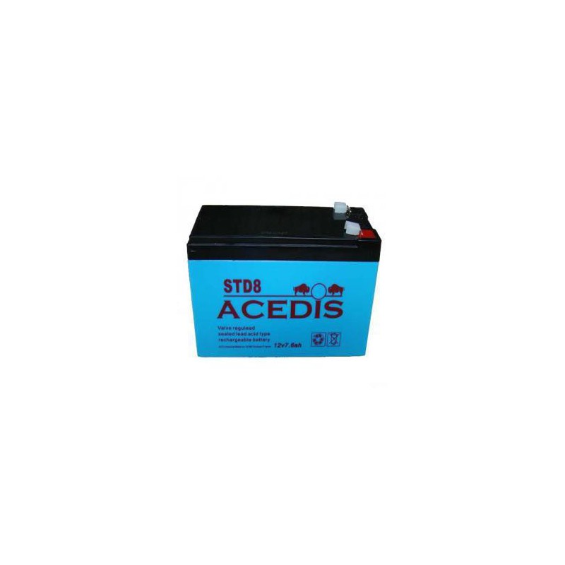

a mon avis c est mort , n oublie pas que la carene est en V
tu aurais tout intéret a investir dans une batterie comme celle la

Moi j'ai la même batterie que la photo de FUNLOLO et elle loge dans la trappe centrale

Donc ma boite passerait pas? ou ne serait pas stable?
Si elle rentre avec de la mousse expansive y a sans doute moyen de la bloquer non?
si ca deconne je peux sortir la batterie du booster et la mettre en trappe centrale mais vraiment jcette trappe je la destinais a tout autre chose? ALors que la trappe avant... rien de spécifique à y ranger.

Je pense que quand je me pencherai dessus, je prendrai une batterie de modélisme
Patrick 65 en utilisait une lorsque je l'avais vu en juin sur le nord finistère
y'a pas photo sur l'encombrement,
après coté capacité je n'en sais rien
Pratiquant l'aéromodélisme, j'ai une grande expérience des batteries. :)
J'utilise en effet une Lipo 3500 mah en 3S (12V) pour mon sondeur Hum 747, c'est parfait.
Par exemple:
http://www.hobbyking.com/hobbyking/stor ... ouse_.html
Plus de choix:
http://www.hobbyking.com/hobbyking/stor ... Order=desc
Après 4h d'utilisation, 1000mah à recharger. Donc la journée complète de pêche sans pb.
Il faut par contre posséder un chargeur adapté à ce type de batterie, qui sont exigeantes en matière de charge et décharge. Noter en particulier qu'il ne faut pas décharger à plus de 80% sous peine de les détériorer très vite.
Ces batteries sont malgré tout assez resistantes (je répète si on respecte les conditions de charge et décharge), puisqu'en aéromodélisme on les "matraque" pas mal en sortant des courants de 50 à 60 A. Alors pas de souci, le 1A du sondeur ne les échauffe même pas!

Ce sera sonde à l'intérieur.... la batterie j'ai pris une moto lithium 5ah avec chargeur... couteux mais c'était dans l'urgence... Dans une tite boite plastique avec presse étoupe et cablage protégé.
D'ailleurs en laissant le sondeur branché toute la nuit mais en mode éteint il m'a vidé la batterie!! Normal docteur.
