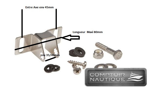

J'en suis aujourd'hui à l'installation du sondeur (hook 3x) livré dans le pack.
Mais je ne vois rien concernant les conseils d'installation. Existe t il des liens à ce sujet ?
Il existe un logement sous la coque, je ne vois pas comment fixer le tout efficacement.
Merci du retour.
Normalement, avec la sonde tu as un étrier de livré avec. Donc cet étrier tu fixe ta sonde dessus et, après à l'aide de vis BTR, tu fixe l'ensemble dans les inserts au niveau du puits de sonde et tu :wink:
Après tu passe le fils de la sonde dans le trou qui donne dans la trappe centrale.
Attends je retrouve le lien de la vidéo de babass35 sauf que lui il n'a pas le puits de sonde
https://www.youtube.com/watch?v=VacdKqWxY_A
Pour l'étrier, ça doit ressembler à ça:
Heu si j'ai pas été trop clair, tu me le dis, je te ferais une photo de la sonde montée sur le mien :wink:
