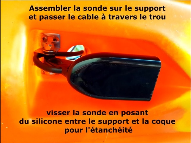

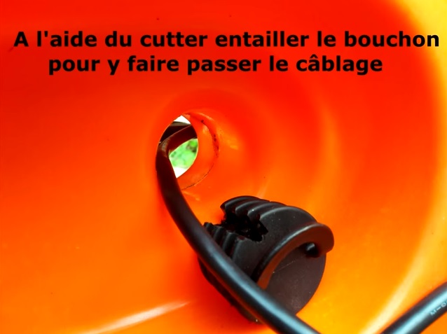

J'installe le sondeur en fin de semaine, pour passer le câble de la sonde au niveau du bouchon, je ne comprend pas trop la vidéo de Galaxy Kayak au niveau du passage du câble :
1.jpg [ 89.73 Kio | Vu 8304 fois ]
2.jpg [ 58.72 Kio | Vu 8343 fois ]
Ne faut-il pas plutôt mettre le silicone au niveau du bouchon pour assurer l'étanchéité à ce niveau là ? Je ne vois aucun intérêt à mettre du silicone entre le support de sonde et la coque...

perso je l'ai collée au sika et ça marche trés bien, pas besoin de se prendre la tête :wink:
