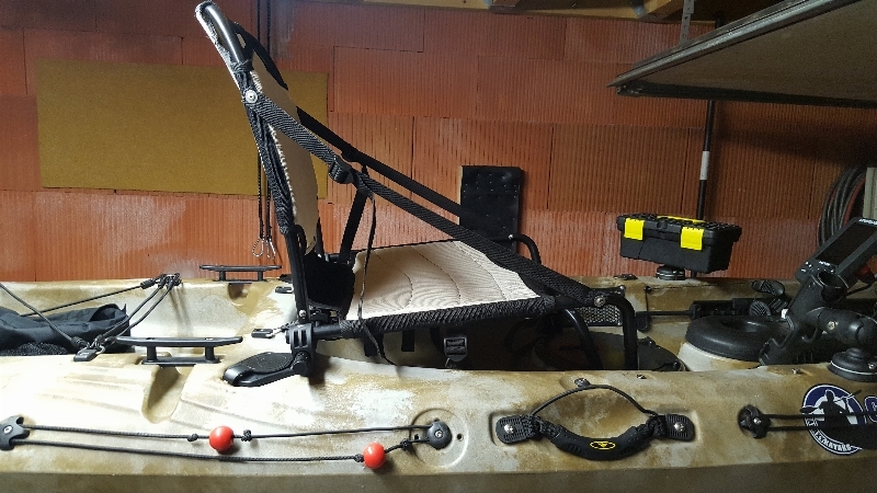

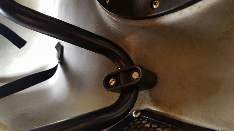

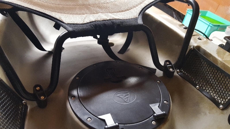

J'en avais marre des colliers rilsan donc nouvelle fixation pour mon siège haut sur mon alboran 15 v3.
2 pontets brides sur l'avant du siège fixés par des chevilles rawlnut M5 et 2 anneaux D à l'arrière du siège avec encore 2 rawlnut M5. Ca ne bouge pas du tout. Il est même possible de rajouter 1 anneau D de chaque côté du siège et serrer avec les sangles.
Ce montage permet de conserver les porte-cannes derrière le siège.
Je suis content du resultat ca fait propre et efficace.

pas de souci pour accéder à la trappe ronde et ouvrir le couvercle ??
MessagePosté: Mer Nov 15, 2017 6:21 am
Messages: 209
Localisation: 56190 ambon
Ca passe sans problème
tu trouve ca ou ? 8)
alboran fx bleu camo
cruz camo neige
MessagePosté: Mer Nov 22, 2017 7:29 pm
Messages: 209
Pontet bride pour diamètre 20 est à 3,50€ pièce chez marine-impact à vannes dept 56.
Cheville rawlnut en M5 chez theix-inox-diffusion pour 0,80€ pièce il me semble ou chez certains spécialistes kayak.
