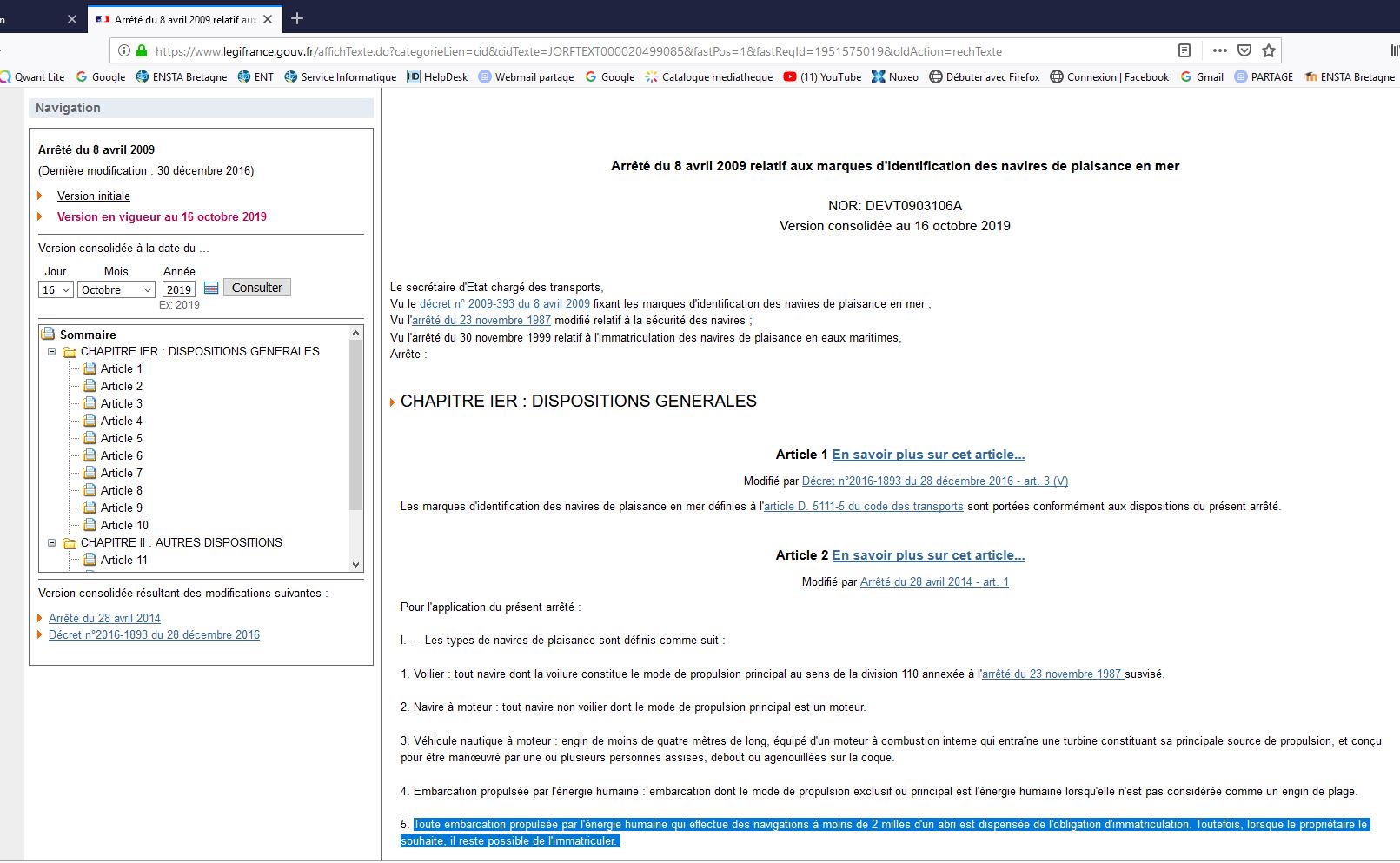

MessagePosté: Mar Oct 15, 2019 2:13 pm
Messages: 2099
Localisation: Bordeaux/Brest
Salut !
Cet été moi et nico avons été contrôlé par les affmars à la sortie de notre session de pêche. Nous avons été emmerdés pour différentes raisons. Moi j'avais perdu ma carte de nav donc j'ai eu droit à un rappel à l'ordre et un engagement à aller régulariser ma situation. L'autre raison est que nico n'a pas immatriculé son kayak parce que ce n'est plus obligatoire. Et les flics ne voulaient pas l'entendre, ils nous ont donné quelques minutes pour trouver le texte sur le net avec nos portables sur le parking. Nous n'avons pas trouvé de texte disant clairement qu'on peut pêcher avec un kayak de plus de 3.5m à moins de 2 miles d'un abri. Devant notre insistance le mec a commencé à douter et a simplement pris nos identités. Bref, ce qui nous est arrivé peut arriver à d'autres alors si quelqu'un peut nous donner le texte officiel ça serait cool. Texte à imprimer et garder avec soi quand on pêche.

 Sujet du message: Re: Immatriculation de son kayak
MessagePosté: Mer Oct 16, 2019 10:26 am
Messages: 1781
est ce que ça suffira
https://www.randokayak.com/reglementation-du-kayak-de-mer/
MessagePosté: Mer Oct 16, 2019 11:28 am
Messages: 2923
phb14 a écrit:
Pas sûr... je n'y vois pas réponse à la question posée.
Les technocrates y vont de leurs petites réformes, mais pour l'usager, pas facile de retrouver tout ça de manière concise et facilement accessible dans un tableau lisible...
J'ai trouvé ça : https://www.legifrance.gouv.fr/affichTexte.do?categorieLien=cid&cidTexte=JORFTEXT000020499085&fastPos=1&fastReqId=1951575019&oldAction=rechTexte
immat.JPG [ 231.9 Kio | Vu 733 fois ]
Hobie kayak Révolution 13
