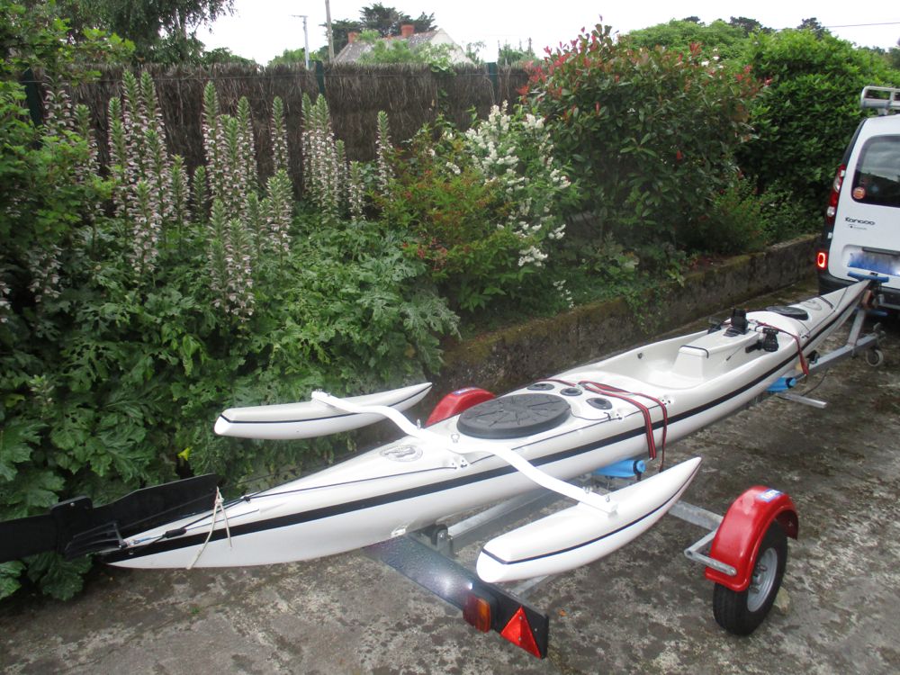

Merci à Fiumara pour l'astuce de la mousse sur le gouvernail,et à ta question sur les supports de ma remorque , c'est tout simplement des "Eckla" fixés sur des support alu,eux mêmes fixés sur le timon,utilisés préalablement pour mon abaco et réutilisés pour le K-pech' ,emballés dans de la mousse haute densité bleue utilisée pour le transport de l'électro ménager ( récup déchetterie). Son avantage est d'être très dense et solide et le kayak glisse bien dessus sans bruit et sans traces. Sans doute existe-t-il d'autres systèmes, mais pour l'instant je me débrouille avec ce que j'ai sous la main et à un prix raisonnable. Quand à "phb 14 " qui se pose un problème sur la largeur du K-pech' , à moins de faire 150 kg, quelques centimètres de plus sur la largeur du kayak ne doivent pas changer grand chose.Si c'est une crainte sur la stabilité, je peu te rassurer, il aussi stable,sinon plus, que l'abaco. Et puis en kayak, sauf un goût immodéré pour le suicide, on ne sort pas par force 10!

Vu pour les supports ECKLA, c'est nickel. Avec la mousse tu risques rien et surtout tu as deux points qui le supporte, ce qui est idéal pour éviter "accident"
Moi aussi je fais pas mal de récup' pour ma remorque, c'est aussi par plaisir de faire les choses pas soit-même et à moindre cout.
La largeur (intérieur et extérieur) est tout a fait suffisante pour accueillir un "costaud" et fin pour fendre l'eau. Il a un passage dans la vague réellement impressionnant. Quand je navigue je regarde souvent l'eau qui est simplement "coupée" et ne fait aucune vague ou remous.

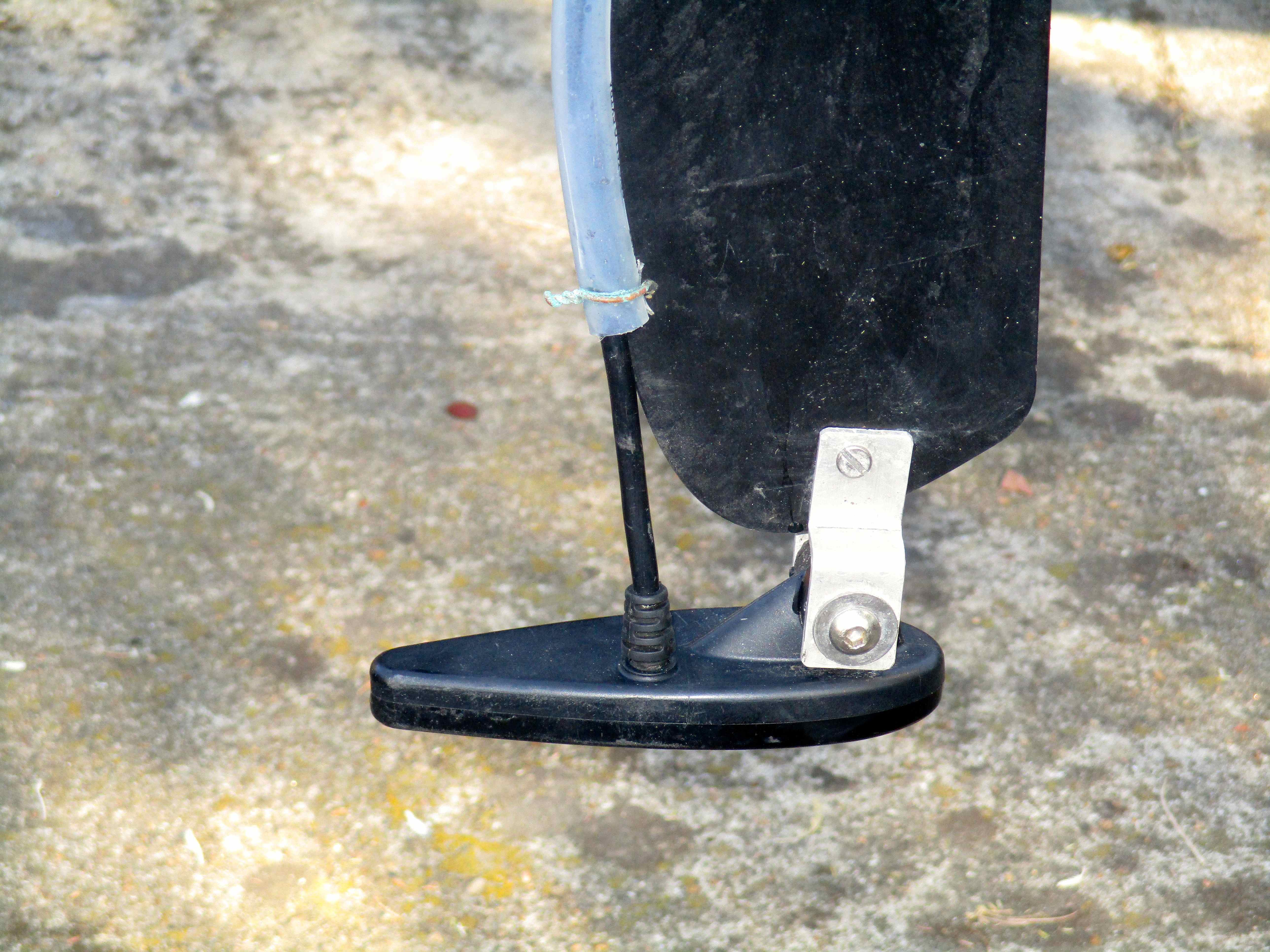

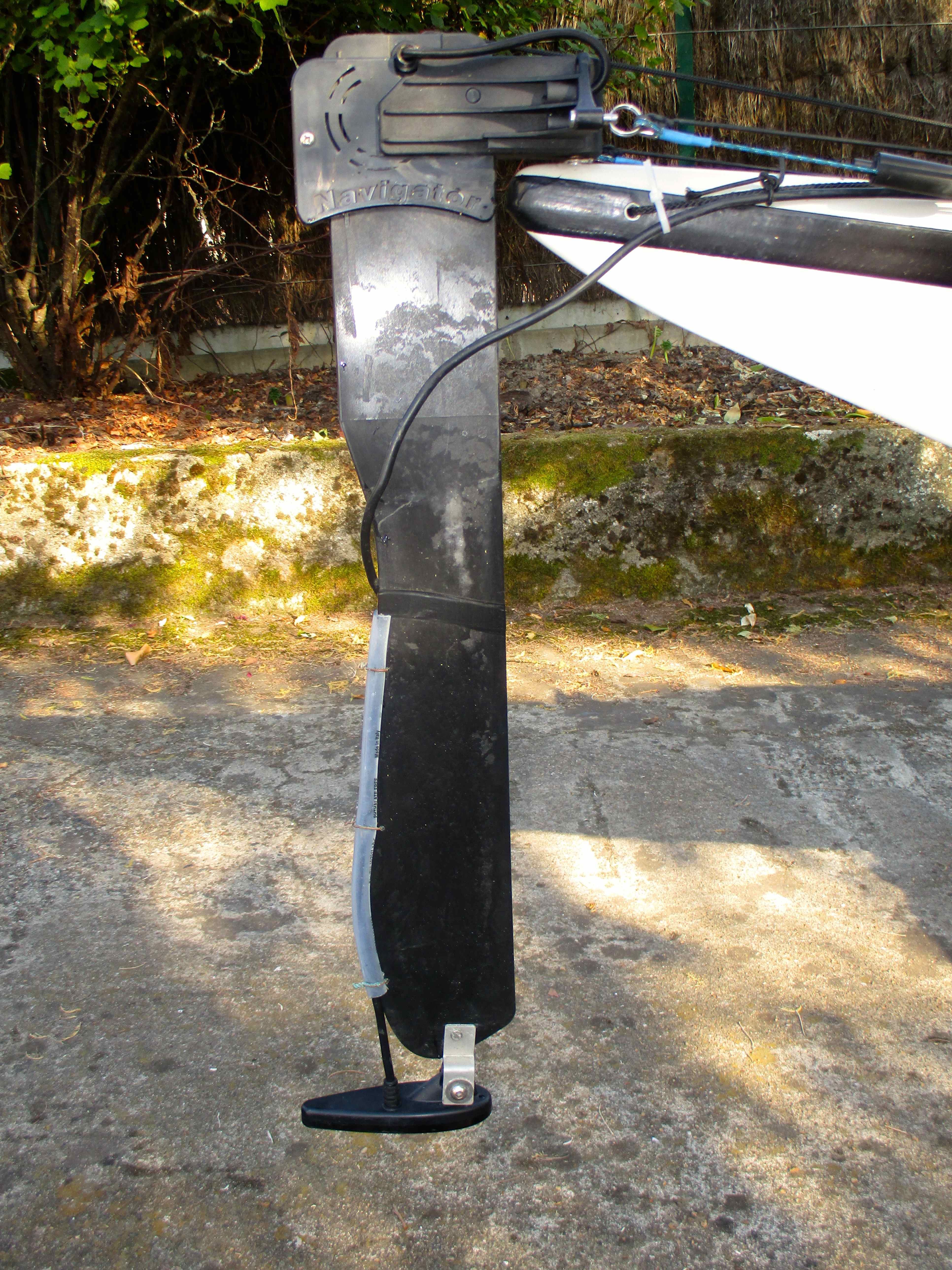

IMG_0093.jpg [ 1.03 Mio | Vu 440 fois ]
IMG_0092.jpg [ 1.56 Mio | Vu 380 fois ]
Bonjour, 2 photos pour illustrer mon "bricolage" d'une sonde sur le gouvernail de mon K-pech' . La sonde DI de chez hummibird ne fonctionnant pas à l'intérieur de la coque (plusieurs essais ) , je l'ai installée sur le gouvernail ,et finalement, après un été d'utilisation j'en suis satisfait. Pas d'incidence sur la vitesse ni sur le fonctionnement gauche droite. Facile à installer pour un bricoleur, cela à l'avantage d'être amovible facilement en cas d'obstacle par relevage du gouvernail. Une alternative pour ceux qui ont un problème de sonde., même si mon bricolage est surement perfectible.
 Sujet du message: Re: K-pech'
MessagePosté: Lun Sep 05, 2016 6:20 pm
Messages: 953
Super ingénieux et simple à réaliser. Tout ce que j'adore
MessagePosté: Lun Sep 05, 2016 10:13 pm
Messages: 894
Localisation: Pyrénées
En effet, il fallait y penser. Bien vu! :wink:
