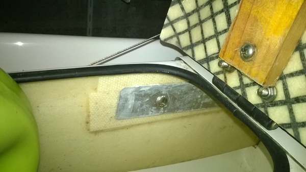

Les cales- pieds en plastique se plient quand je prend appui dessus, j'ai rajouter un boulon pour maintenir le rail plaqué contre la trappe centrale mais ça ne change rien, le cale pied est prêt à sortir de son logement si je force trop et j'ai les pieds tordus durant toute la séance.
Prendre un bon appui sur les cale pieds en relevant légèrement les genoux est le seul moyen pour moi de ne pas avoir mal au dos. J'ai trop fait de kayak sur des Sot avec cale pied rotomoulé non adapté....
En plus je ne suis pas Hulk, je pèse 60 kgs, donc les cales pieds ont vraiment une faiblesse, peut être la fabrication.... peu importe la raison, je dois les remplacer mais je ne sais pas quel modèle/marque prendre ? ,est ce que certains d'entres vous l'on déjà fait ?
J'ai vu sur YouTube le système de Stealth, le concept est vraiment excellent, par contre je ne sais pas si c'est adaptable sur un K-Pech'....
Je voudrais si possible eviter de faire une erreur avant de passer commande , percer des trous .....

salut mojito,
sur mon k pec'h, j'ai placé un plat en alu à l'intérieur de la trappe centrale pour les deux premiers boulons des cales pieds afin de consolider le tout

Merci pour ta reponse Fred22, l'idée est bonne, il faut que je fasse une photo des que le temps le permet, c'est carrement le cale pied qui se tord et manque de sortir de son rail

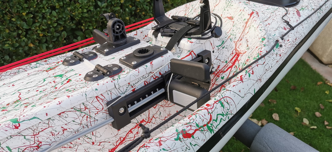

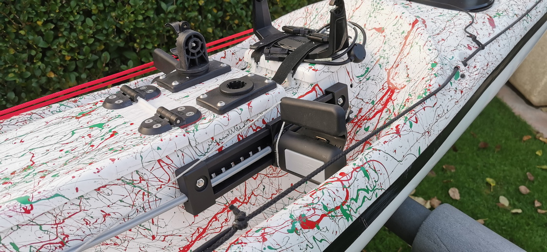

Salut mojito, perso, j'avais le même pb que toi, à savoir, le rail des cale-pieds OrigiNZ était bien trop souple, j'ai donc installé des "KajakSport Footrest 2" moyennant un peu de bricole de retraité :mrgreen: https://kajaksport.fi/products/footrest-steering/ks-footrest-steering-system-2/
