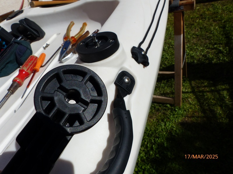

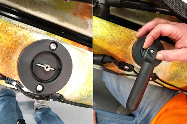

Ensuite, bien sur que la poignée se démonte, elle tient avec une vis, dessous il y a une goupille à contrôler si elle est bien positionnée dans sa gorge, de même qu'il y a un téton moulé sous la poignée qui se positionne dans la gorge visible sur la photo. Si cela ne vient pas de là, il faut démonter la trappe ronde support, pour accéder au disque ou T dessous ( système différent selon les séries) en retenant l'axe avec la vis de poignée car il y a un ressort dessous et regarder si les câbles n'ont pas sauté ou emmêlé. La course totale de la poignée c'est 180°, le zéro safran étant comme sur la position sur la photo. C'est un système très simple, ce ne sont pas des câbles inox mais du dacron, c'est solide, mon premier albo a 11 ans et ce sont toujours les câbles d'origine ;)

oui alors si tu as fait un 360 des chances que le téton soit cassé, il ne faut pas forcer lorsque l'on arrive en butée, la course est de 90 de chaque côté en partant du zéro, pas plus. Si c'est cassé la poignée existe en SAV sur le site ;)

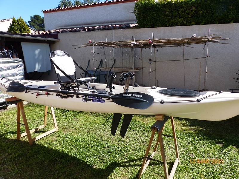

Voici quelques photos ( merci RELEC29 !)

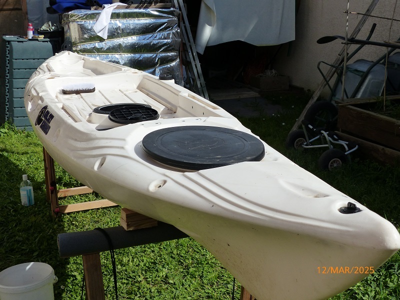

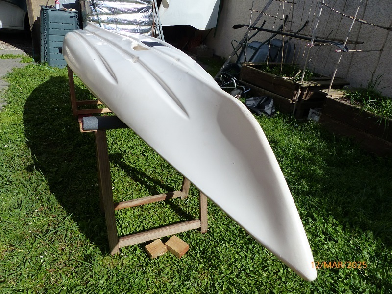

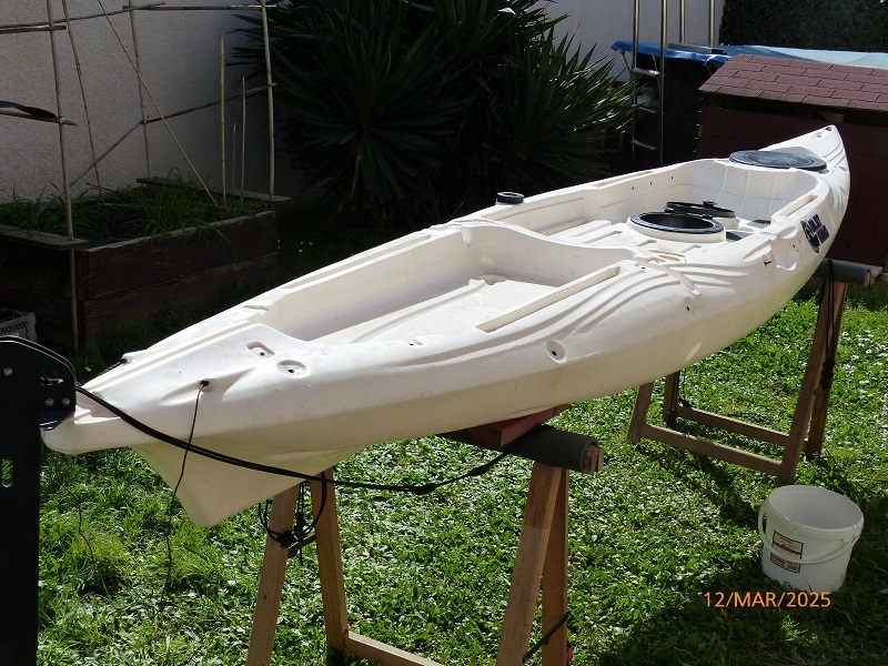

Il était si cra-cra que j'ai tout démonté, même les Railbalza ... le savon noir, la brosse , l'eau chaude
et l'huile de coude sont prêts ! :mrgreen:
Mon chariot est au sol !
Un premier brossage me rassure, le blanc revient et un second m'apporte une petite joie !Image
La carène est nickel maintenant !
J'ai remonté une partie de l'accastillage; cool le stepper !
Le reste...plus tard ! Bye ! loxitan

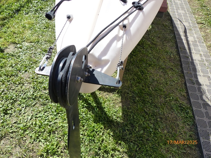

J'ai démonté la commande ce matin et j'ai vu aussitôt que les câbles ( les deux ! ) étaient sortis de la gorge du disque ! Je ne m'étonne plus que ça " coinçait ! :roll:
J'ai mis les câbles en légère tension côté safran, puis avec un rayon de vélo munis d'un mini crochet, j'ai pu
remettre les câbles dans leur gorge ! Fait en 30 min !
* A propos des tétons ( il y en avait deux...et c'est pas moi la brute épaisse qui les ai pétés ! )
Tu m'étonnes que j'ai pu faire un 360 ! :twisted: Je vais visser deux petits arrêtoirs de par et d'autre de la poignée et ça le fera ! Fin du souci ! Cool
Remise en tension et tout refonctionne comme en 40 ! :mrgreen:

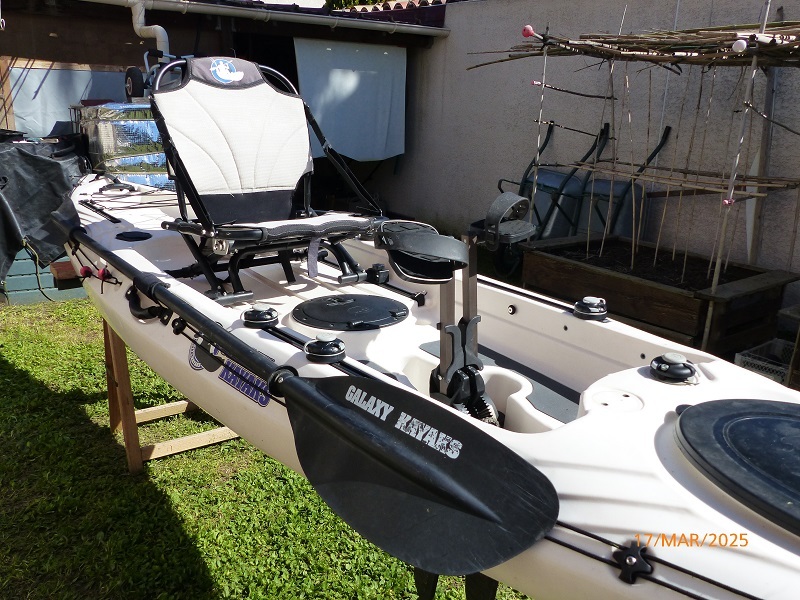

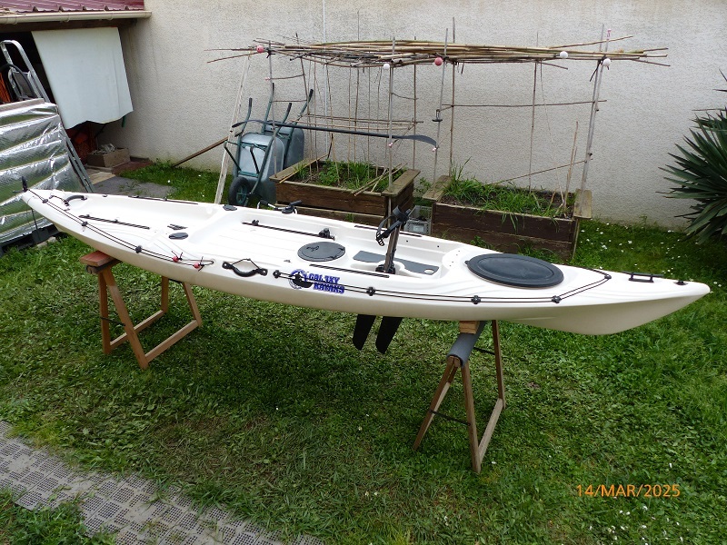

J'ai avancé dans mes travaux ! Repose du fauteuil, des starports, du stepper , de la pagaie , du porte-canne
Y a mieux, mais c'est beaucoup plus cher !
