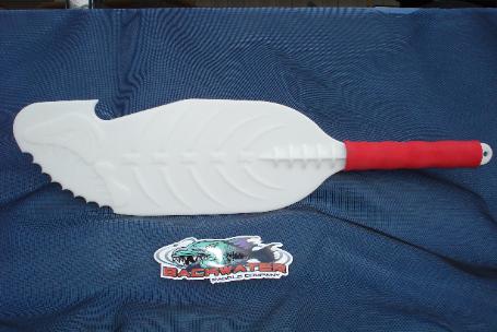

pagaie simple de secours, type pingpong type ça Image mais faut pas compter faire des km avec, ni se sentir ridicule :mrgreen: , juste de quoi retrouver sa vrai pagaie-bi...
évoqué sur ce post,
http://pecheenkayak.free.fr/forum/viewtopic.php?f=14&t=5707
