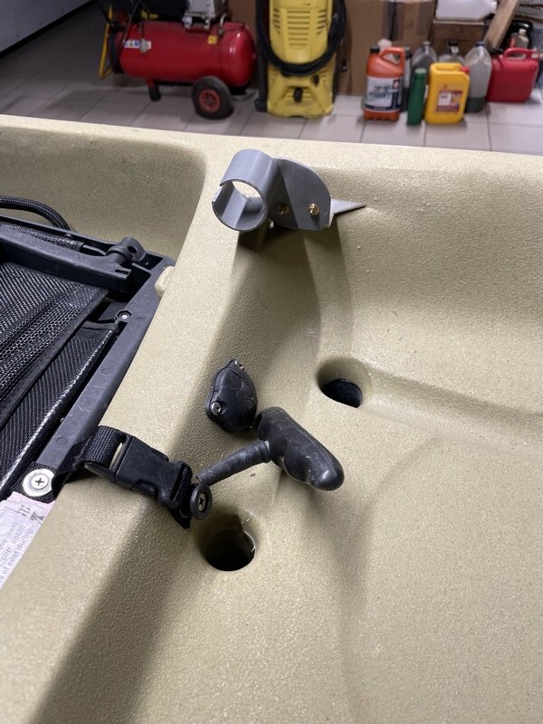

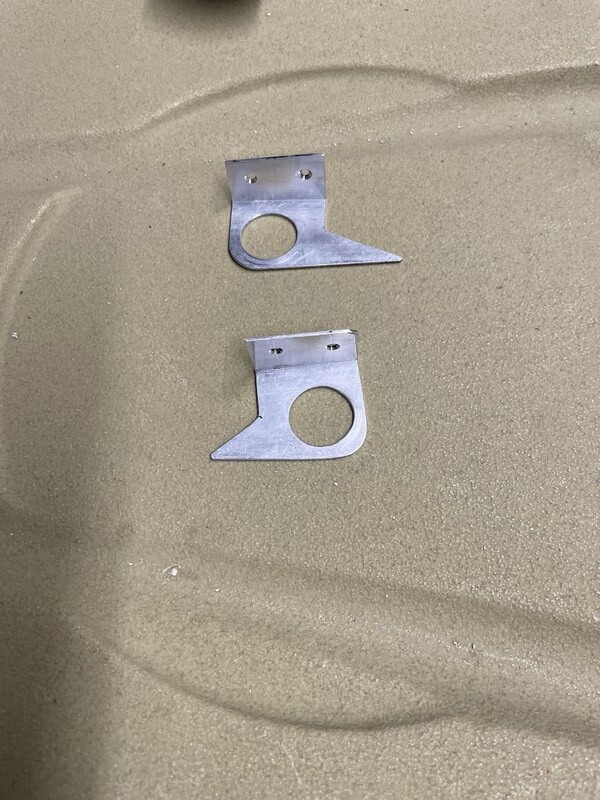

Fabriquer deux petites équerres métalliques percées d’un trou servant à les fixées à l’aide des deux bouchons à vis se trouvant à l’arrière du siège du kayak.

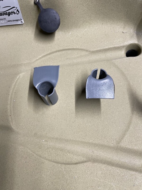

Fabriquer deux tube-équerre plastique de 32mm de diamètre qui viendront se fixer dessus.

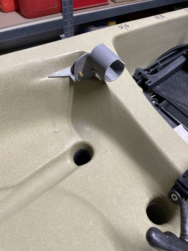

Vue des deux montages placés de part et d’autre à l’arrière du siège

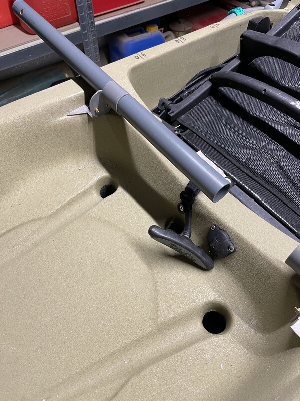

Mise en place provisoire pour présentation avent collage.

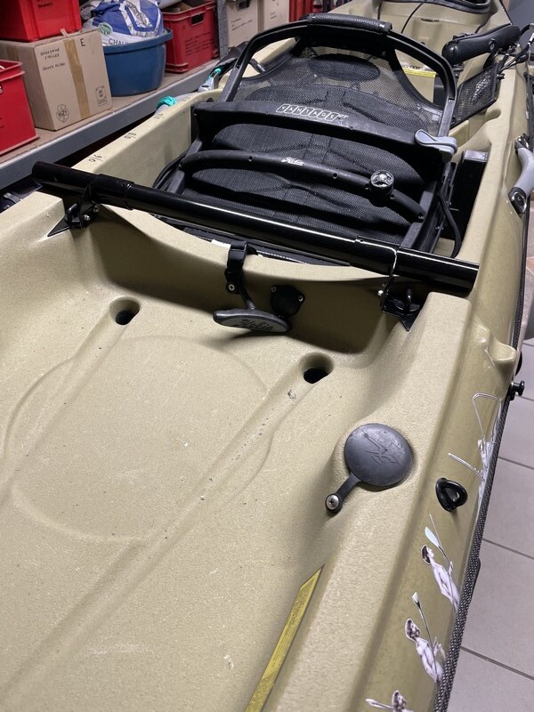

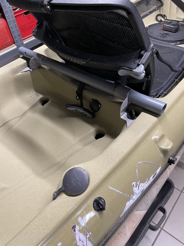

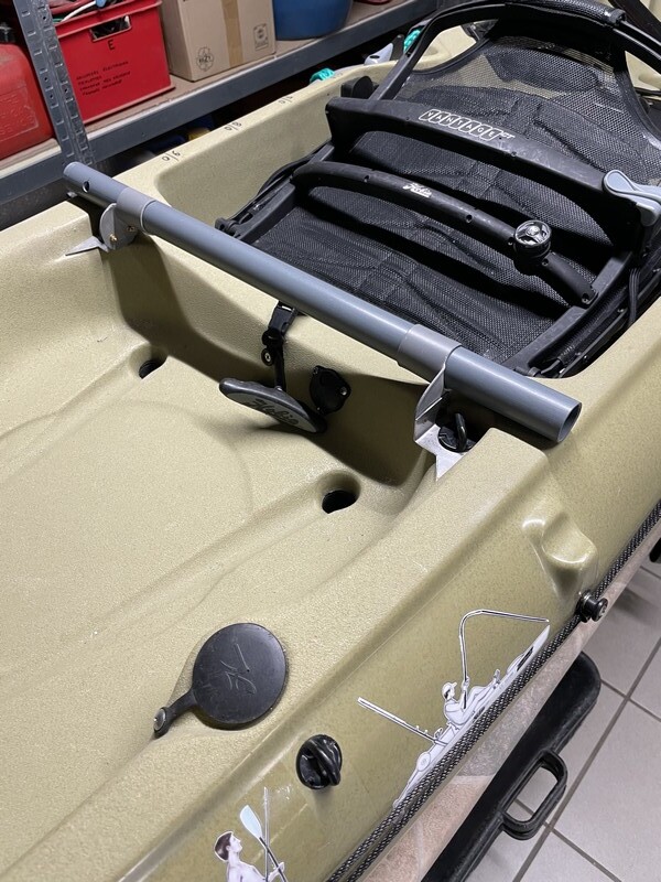

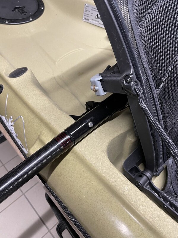

Vu du tube porte pagaie collé et peint mis en place

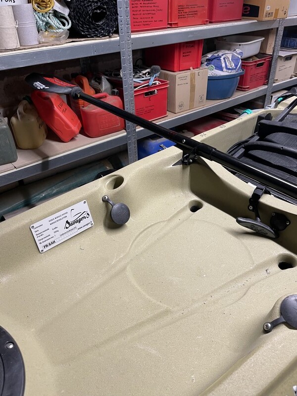

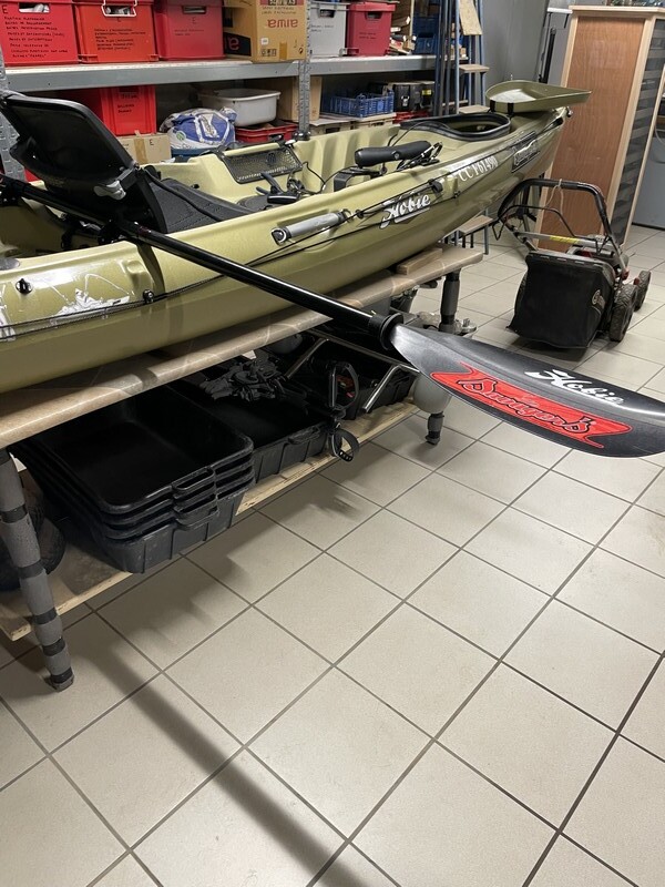

Vue de la pagaie positionnée à droite et à gauche du kayak
Vue du clip de fixation de la pagaie bien à portée de main sur le côté du siège pour faciliter sa récupération une fois la remontée terminée.
J’ai passé sous silence les différentes astuces de centrage de la position du tube, et de la dilatation des équerres plastique avant collage ; ainsi que la manière de faire un détrompeur pour que les pièces ne se déplacent pas en cours de collage, et ne modifie de ce fait la position de la pale de pagaie ...Et vous éviter d'envoyer votre projet à la casse au dernier moment par deux fois comme ça m'est arrivé, une fois pour pale de pagaie légèrement inclinée par rapport à l’horizontale, et l’autre pour tube de fixation de pagaie très légèrement de biais à l’arrière du siège...Et donc peu esthétique.. :roll:
Trop long à expliquer par écrit. Préfère le dire de vive voix si quelqu’un est intéressé, et SURTOUT... Moins fatigant... :mrgreen: :mrgreen: :mrgreen:

Messages: 184
:D Bravo Alain !
Très beau travail très propre cette aide à la remontée, mais faudra pas s'appuyer trop fort ! :mrgreen:
*Très grande force par la méthode des leviers ( grand manche et support court ) !
Ca pourrait casser au niveau de l'emmanchement !

Bravo Alain,
petit doute également sur la résistance, mais tu nous diras

farani34 a écrit:
:D Bravo Alain !
Cordial ! loxitan
Je ne lecrois pas, il y 2/10em de jeu à l'emmanchement de la pagaie... Et le tube de qualité écoulement et de forte épaisseur bien fixé me permet de soulever le kayak... Il faudrait vraiment mettre de la bonne volonté, ou une énorme tempête... :mrgreen: :mrgreen: :mrgreen: :mrgreen:

Et bien ça ne sera pas pour tout de suite; comme je cherche toujours à améliorer mes bricolages, et que j'en suis à mon troisième modèle, le clip de ma pagaie s'est cassè à force de s'encliqueter et de se décliqueter... :roll:
Il était complètement bouffé, et s'est cassé juste avent le pion..Il ne devait certainement pas être en acier inoxydable... :evil: :evil: :evil:
J'ai remis un autre clip mais le pion est de de diamètre 8mm, alors que l'ancien était de 9,9 ... De ce fait ma pagaie baguenaude un peu sur elle même, et bouge un peu latéralement quant je l'enclique sur mon tube d'aide à la remonté... :(
J'ai bien trouvé un clip à double pion de 9,7mm de diamètre sur Aliexpress, mais il n'est pas inoxydable, et il me faudra supprimer le deuxième pion pour voir si ça peu marcher... :wink:
Si par hasard vous savez ou trouver un clip de pagaie avec un pion de diamètre entre 9,7 à 10mm faite le moi savoir ,ça m'aiderait bien... :wink:
