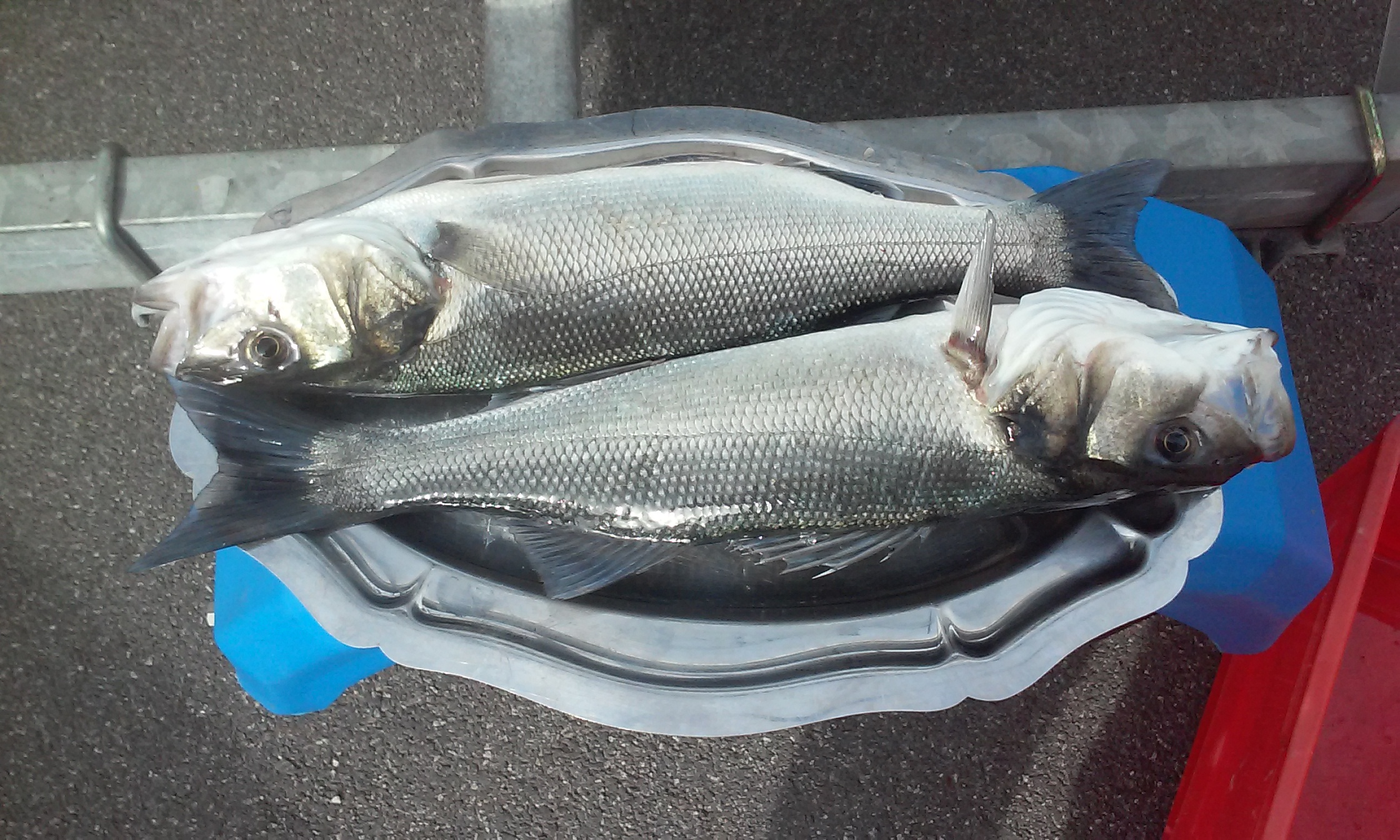

Perso, je traîne assez souvent pour aller d'un spot à l'autre, je laisse environ 30 m derrière moi... En bordure de côte, j'utilise un leurre bavette qui descend entre 2 et 3,5 m et 1,5m au-dessus un teaser (plume, raglou ou autre) et ça marche très bien pendant la saison, souvent cela évite une bredouille (aiguillette, lieus, labrax, thazards, bonites, etc., selon arrivage) Matos une canne courte de traîne légère et un vieux moulinet de baitcasting, de la tresses en 20/100 et 2 m de fluo en 40/100... Et pour preuve, en mai dernier deux labrax sur la même bavette...
20150507_103632.jpg [ 1.18 Mio | Vu 688 fois ]

:wink: attention michel les caudales ne sont pas coupées :mrgreen:
