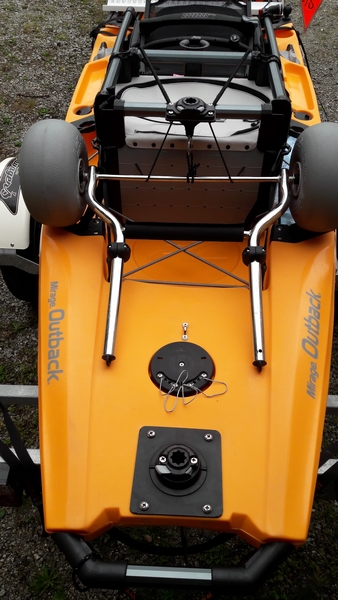

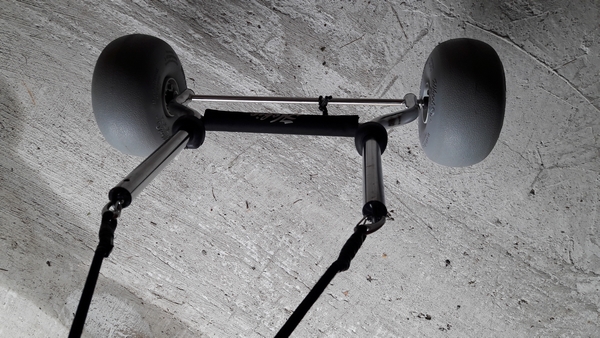

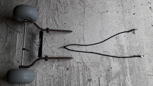

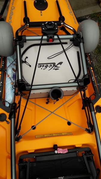

Quelques photos de mon installation. En fait on voit mieux sur le lien de la vidéo que j'ai fournie plus haut.
Le système (des plus simples)
20200819_152826.jpg [ 215.88 Kio | Vu 8098 fois ]
On place le chariot sous la coque, on fait passer le sandow dans les trous autovideurs et hop
A blanc
20200819_153008.jpg [ 216.09 Kio | Vu 8137 fois ]
Le sandow me sert aussi pour tenir en sécu mon chariot sur le kayak
20200819_152704.jpg [ 208.7 Kio | Vu 8138 fois ]
20200819_153142.jpg [ 211.1 Kio | Vu 8119 fois ]
@ David n'hésite pas à me demander si tu as besoin d'autres renseignements
