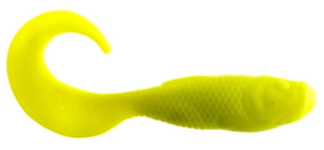

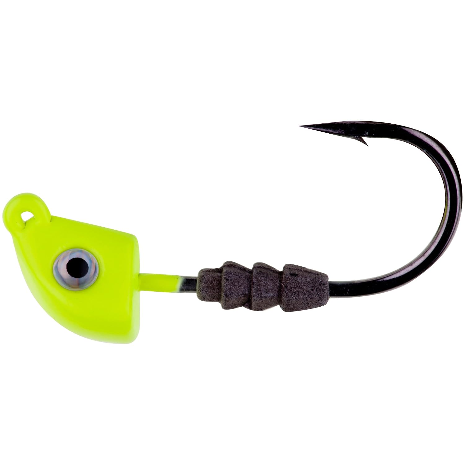

Bon, j'ai pris de la tresse de 20lb - 0,18mm finalement et je pense en rentrer un peu moins de 300m dans le moulinet Okuma Ceymar C-40. Pour info, la référence sur la photo de 50lb n'est pas celle que j'ai prise.
Puis j'ai pris aussi des leurres souples berkley alive grub en 8cm et des têtes plombées berkley en 1/0.
Je pense que pour le programme pêche retenu cela devrait être bon.
