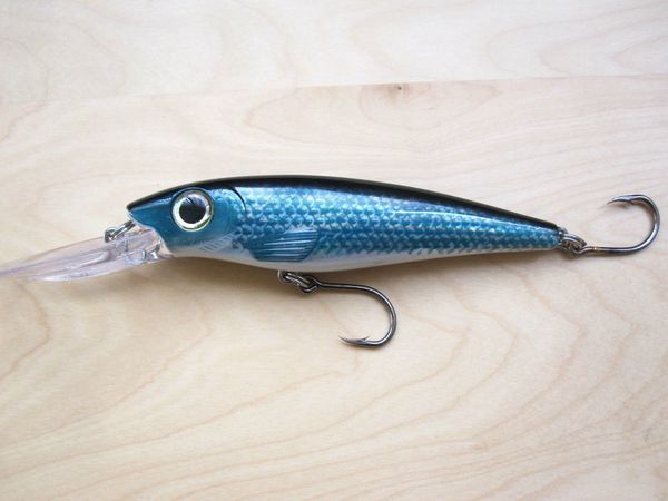

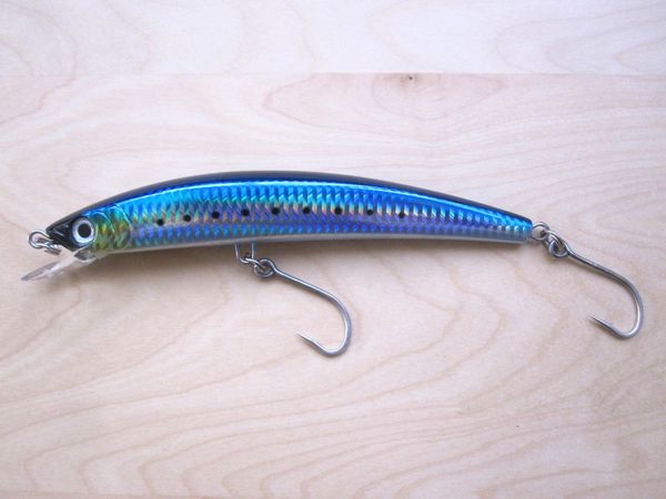

Concenrnant le simple arrière, vous préconisez pointe en ver le haut ou vers le bas dans le montage
Hamecons-inline-8699.jpg [ 29.04 Kio | Vu 10489 fois ]
Hamecons-inline-8694.jpg [ 29.88 Kio | Vu 10463 fois ]

Pour l'hameçon arrière, je mets la pointe vers le haut.
Je mets des hameçons simples sur l'asturie et le Zclaw,
Je n'ai pas vu de différence de nage ou autre.
J'utilise des hameçons taille 1/0.

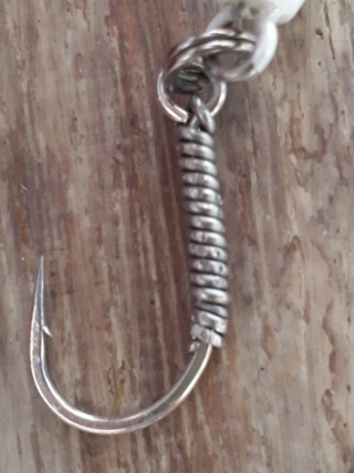

Si le leurre est vraiment déséquilibré ,
On peut rajouter du fil à souder enroulé sur
la hampe de l'hameçon avant.

Pour mes essais sur asturie 110 et z claw 100, j avais mis deux taille 2 ...Oui 1/0 C est largement plus lourd et plus grand. Je préfère qd même cette taille 2 et un triple à l avant sur des LD surface.
Pour l orientation à l arrière : perso je mets pointe vers le bas pour les surfaces et vers le haut pour les PN pour éviter les accoches et de ramasser des algues en suspension

merci à vous deux pour le sens des hameçons :!:

Comme l'a mentionné un autre membre ,si vous voulez retrouver le poids équivalent à vos triples , passez du fil d' étain de soudure de bon diamètre en forme de "U" dans l’œillet et tournez les deux brins autour de la hampe.
