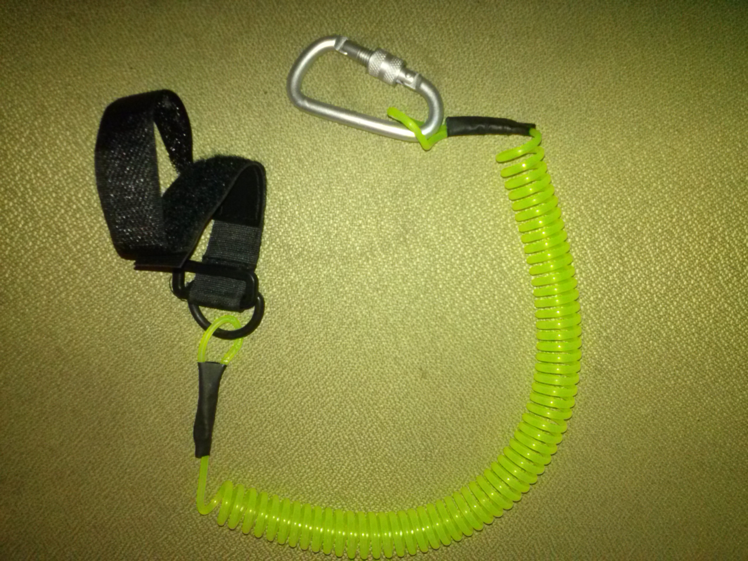

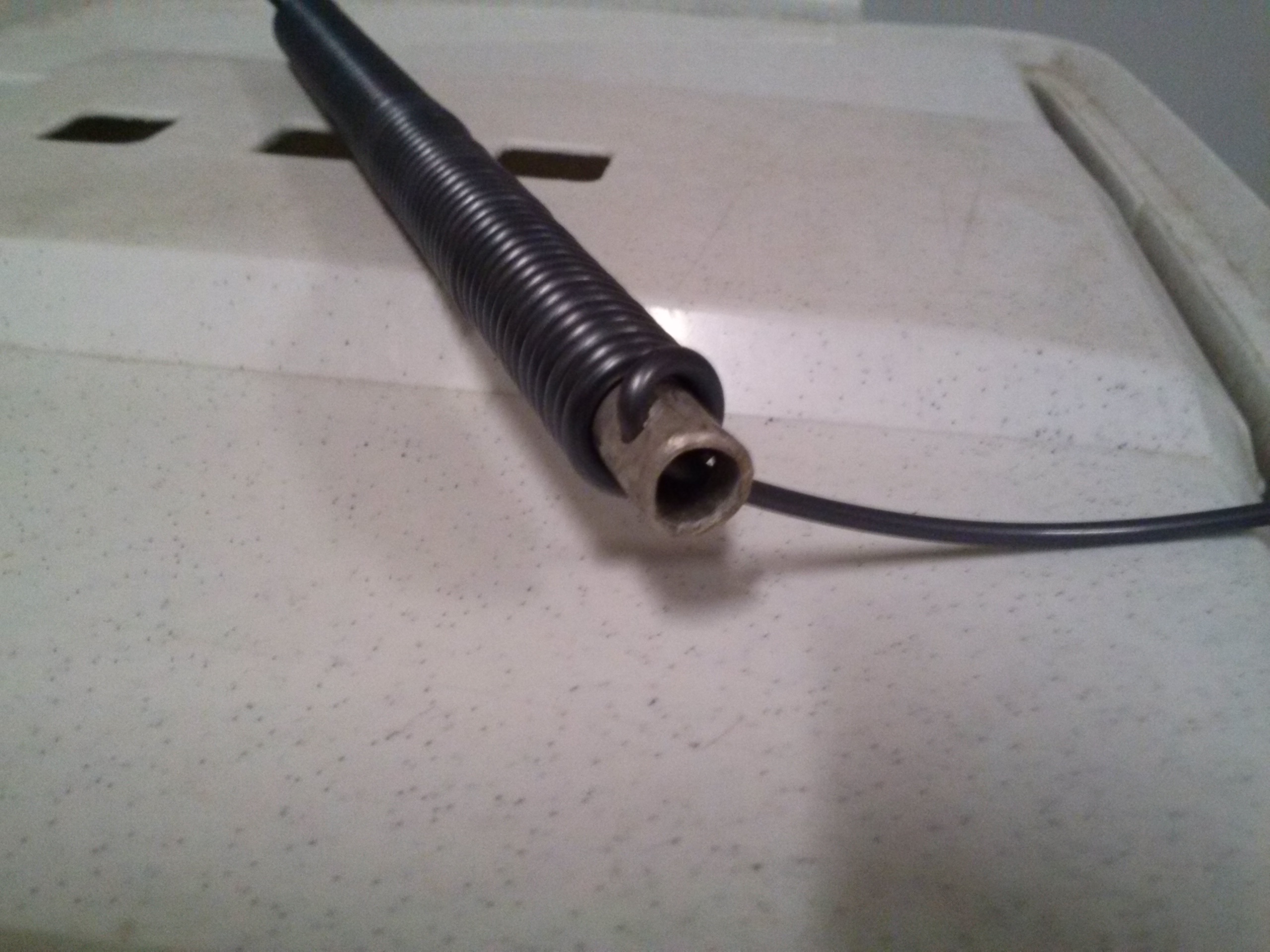

Bonjour, voici ma méthode pour les leash (cannes,pagaie):
Je prend du fil de débroussailleuse maxi 2.5 mm de diamètre.
je l' entoure autour d' un tube alu très serré
je met à bouillir pendant 10 minutes et je refroidi dans l'eau froide avec glaçons si possible 10 minutes aussi
CAM00039.jpg [ 949.44 Kio | Vu 283 fois ]
Apres pour faire les boucles je pince en deux ligature au fil de téléphone et gaine retractable
CAM00040.jpg [ 1.23 Mio | Vu 241 fois ]
voilà le résultat
En espérant avoir pu t'aider

Super ta méthode de fabrication de leash 8)

Ouaouh, superbe leash jaune fluo.
Bravo!
Tu le trouves où le scratch?
