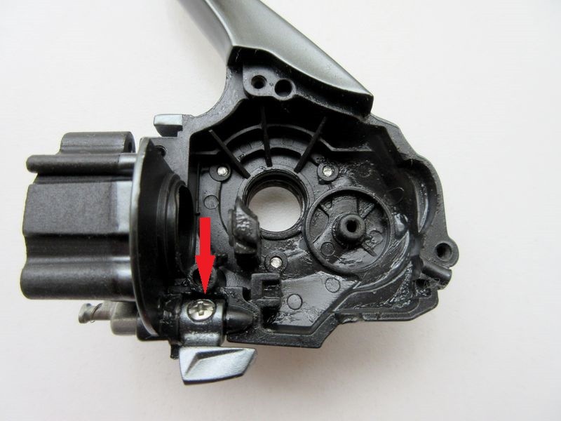

moi c'est le roulement de la roue d'oscillation qui a grippé, et du coup la partie en plastique ( sur le bati, à droite sur la 2eme photo, au centre du rond, la flèche rouge n'a rien à voir avec ce que dis ) où vient se fixer la vis faisant office d'axe et de fixation de cette roue s'est cassée, donc c'est mort.
je t'invite à le démonter régulièrement pour le regraisser :wink:
merci pour la proposition des roulements, on ne sait jamais, mais bon pour le moment j'en ai un d'avance pour pièces de rechanges :lol:
sinon j'en suis très content, il fonctionne très bien et le frein est très correct

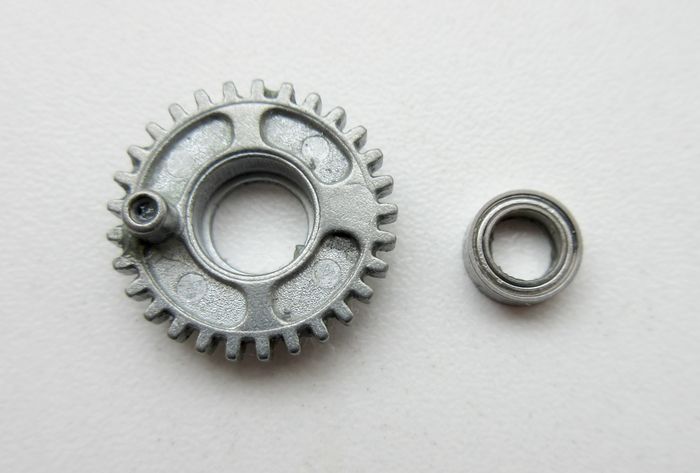

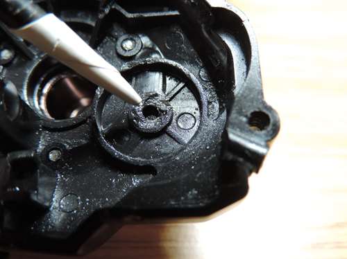

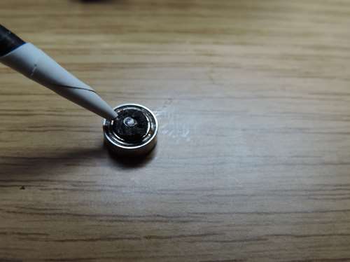

MessagePosté: Mar Déc 20, 2016 2:31 pm
Messages: 4526
voilà des photos, ce sera surement plus clair, c'est ce petit roulement (qui fait 8 mm extérieur) qui vient se loger dans la roue d'oscillation qui s'est grippé et qui a causé la casse de la partie du boitier
c'est plus clair ?
