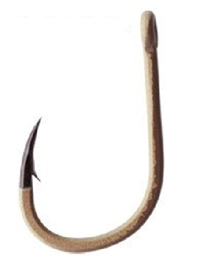

Petit plaidoyer pour les hameçons simples sur les leurres durs ^^
Pour ceux qui ne connaissent pas , ce sont des hameçons spécifiques dont l’ œillet est dans le même plan que le corps pour une bonne présentation sous le leurre. ( Pour les jigs… voir plus bas :wink: )
Préambule :
Etant donné que nombre d’espèces sont soumises à une taille minimale de capture et/ou un quota, nous sommes dans l’obligation de remettre des poissons à l’eau… autant les relâcher dans les meilleures conditions possibles , sans blessure les condamnant à une mort certaine et inutile . Il s'agit de les revoir plus tard et plus gros ! Vient ensuite la pratique du no-kill volontaire.
Constat :
Trois triples sur un LD c’est bien trop souvent « violent » quand on ne ne peut pas conserver la prise : ils sont la causes de gros dégâts dans les ouïes , les yeux , la gueule déchirée… et compromettent grandement les chances de survie dans le pire des cas.
Avantages :
Bref , je suis un grand fan des hameçons simples sur LD depuis des années pour la mer (bar principalement) et voici quelques raisons …pour le bien du poisson et du pêcheur !!! … dans le désordre :
- les simples préservent les décorations de vos leurres (peintures et reflets)
- au lancer, moins de risque d’un emmêlement du leurre dans le fil
- il sera toujours plus facile de se retirer un simple qu’un triple bien piqué dans la main (ou dans les vêtements…)  !!
- les distances de lancer un poil améliorées ? A vérifier….
- lorsque l’eau est chargée en débris d’algues ou dans des zones encombrées, on peut toujours pécher au LD avec des simples sans ramener à chaque fois des algues
- ah les bonnes galères des triples pris dans le filet d’épuisette avec la perte de temps et les jurons qui vont avec ! Cela n’existe pas avec des simples !
- on annule quasiment les prises collatérales pénibles ruinant votre bas de ligne et vous promettant une longue séance de « débrelage » (= vous ne pêchez pas !) et fastidieuse : les p***in d’orphies !
- avec les simples, vous pouvez prendre votre leurre dur à pleine main sans crainte
- Les simples sont de meilleur qualité et plus solides que les triples d’origine souvent bas de gamme ( tout dépend des marques...)
-un simple est moins « volumineux » qu un triple et l‘hameçon est plus fort de fer : bien mieux engamé ( pas de triple pris à moitié en travers ) , toujours bien piqué à la lèvre et meilleur ferrage
-Rapidité de relâche incomparable : pas besoin de pince ( pour les triples) , la saisie du poisson à la main se fait sans crainte tout comme la hampe du simple qui est plus longue et épaisse facilitant sa préhension . Avec des copains en bateau et avec le même leurre ...eux trois triples , moi 2 simples : c’est juste incomparable !! enfin si : moi c’est un arrêt au stand en F1 et eux ils sortent le crique !
- j’ai quasiment pas de décroché .. en tous cas pas plus qu’en triple...voire moins !
Registre « inconvénients » relatifs :
- il faut vaincre ses réticences psychologiques "avec deux simples au lieu de trois triples on va perdre du poisson !" non c'est faux ! ( pour pousser un peu le truc : nos LS ont un seul hameçon, en plus orienté vers le haut .. )
- trouver les bonnes tailles de simple en rapport avec son LD
- Je n’ai pas constaté de différence de nage flagrante avec 2 simples sauf sur les leurres de surfaces :
dans ce cas je laisse le triple ventral et mets un simple derrière
- selon les leurres, les anneaux de fixation des hameçons ne sont pas positionnés de manière optimale pour le passage en simple
- Achat supplémentaire à faire, prix plus ou moins raisonnables
Petites astuces complémentaires :
Les hameçons que j‘utilise : Decoy Single 27 Plugging et Decoy Single 29 Trailer
Mes LD sont toujours équipés de 2 hameçons seulement (même ceux avec 3 anneaux)
D’autres modèles , j’ai fouillé pour vous ;) :
VMC (made in france!) 7237 (4euros les 7 en taille 2) , 7266 ( à partir de 1/0)
Owner 4101 ou 4202 (extra fort de fer à partir de 1/0) S 55 M
Gamakatsu LS-3423F
Mustad Kaiju Inline
Decoy JS 1
Pour les jigs à lancer, petite astuce : pas besoin d’hameçon inline , prenez des « classiques » pour la carpe. Ils ressemblent aux inline en forme , sont fort de fer , bien solides et de bonnes proportions .. et dispo en couleurs aussi :lol: ! J'aime bien les Gamakatsu A1:
Optionnel pour les LD : des anneaux brisés de taille supérieure ... plus solides, plus simple à mettre , ajoutant un peu de poids si besoin.
Si vous ne voulez pas sauter le pas du « tout en simple », vous pouvez de tenter l ‘expérience en remplaçant seulement le triple de queue par un simple puis enlever le triple intermédiaire.
Pour vous donner une idée des tailles :
->globalement sur des leurres de 100-115 genre flashminnow la taille 2 en simple est adaptée (edit : remplace des triples de 8 ou 6)
Il n'y a pas de règles absolues , il faut adapter la taille du inline au type de leurre.
Les articles m'ayant convaincu à l'époque
-Celui de Nicolas Cadiou avec des exemples de montages :
http://www.ultimate-fishing.net/exemple ... on-nageur/
-La méthode "bricolage" pour créer des inline maison du copain JP Charles :wink: :
http://fabulateur.over-blog.com/article ... 29020.html
Tentez ! Vous m’en direz des nouvelles ;)
