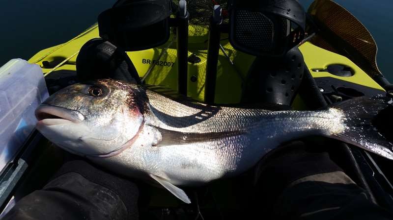

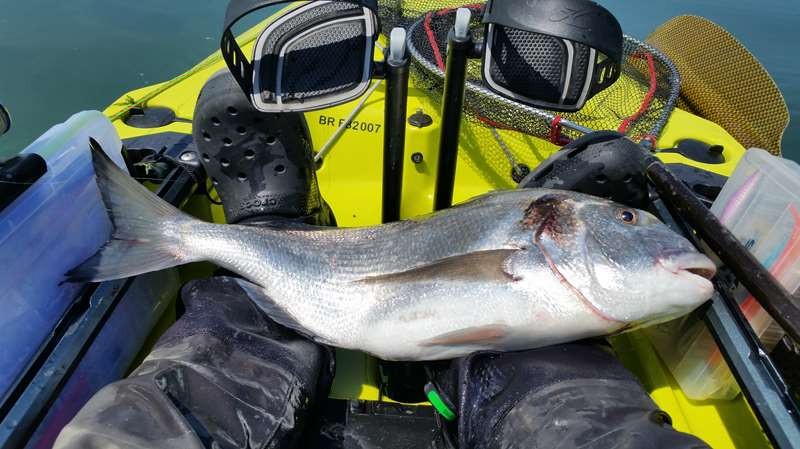

Quelques poissons de l'an dernier pris par Jean Phi ( première photo ) et moi :wink:
_copie-0_20190705_130747(0).jpg [ 43.94 Kio | Vu 928 fois ]
_copie-0_20190705_132429(0).jpg [ 54.41 Kio | Vu 938 fois ]
_copie-0_20190830_123645.jpg [ 40.87 Kio | Vu 910 fois ]
