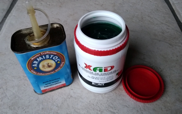

entretien moulinet spinning: généralement, je l'ouvre uniquement s'il prend un bain forcé en eau salé.
- nettoyage essence F + séchage
- graisse marine PTFE, lithium ou de synthèse Xad. Au pinceau sur les engrenages, roulements et les zones à étancher, partout en fait ! :)
- un peu d'huile d'arme sur le galet, manivelle, axe centrale ... quand je n'ai pas le temps de démonter mais faut en remettre souvent pour que se soit efficace, de plus ça fluidifie la graisse en place.
entretien moulinet.jpg [ 168.02 Kio | Vu 9275 fois ]
