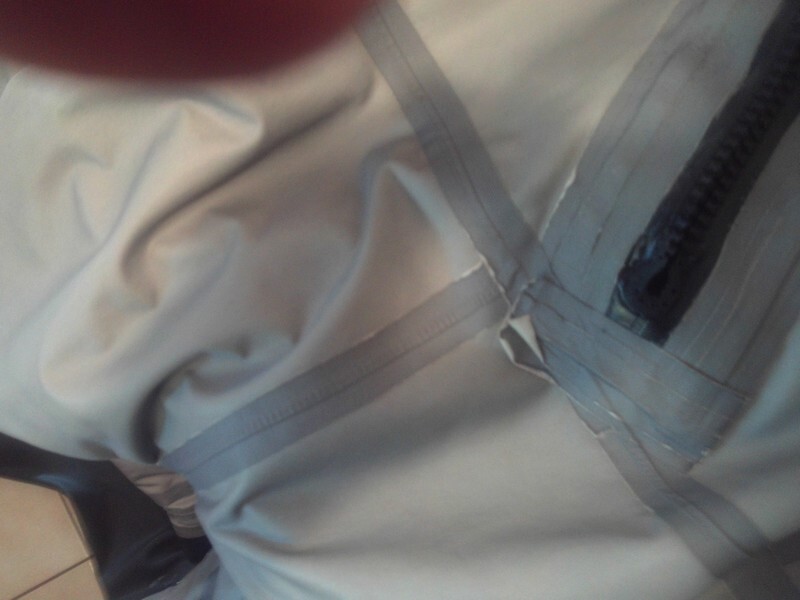

Usure par frottements de l’intérieur de ma combinaison sèche ?
La couche intérieur (des trois couches) de ma combinaison sèche s’étant dégradée au niveau du bras et de l’épaule qui manie la canne... Elle ne fuit pas vraiment mais elle suinte par endroit, j’aimerai savoir si l’un d’entre vous à trouver une solution pour renforcer les parties affaiblies ? :roll:
Usure haut de l’épaule droite...
Usure haut du bras droit...
Partie de la combinaison en bon état...
Ma combi a maintenant près de 10 ans, et je viens récemment d’en changer les chaussettes en latex, aussi j’aimerai encore si possible la faire durer un peu... :mrgreen: :mrgreen: :mrgreen:
J’ai vu sur de très anciens post, que certain s’étaient servi d’un produit nommé "Aquasûr" pour badigeonné les parties affaiblies et leur évité de suinter, avec des réussites plus ou moins bonnes... :roll:
Si vous avez trouvé une solution pour effectuer ce type de réparation, cela m’intéresserait !!! :wink:

Merci fabouille,
Mais ce n'est pas un trou, mais l'usure par frottement de la première des trois couche qui compose le tissus de la combi...Aussi , ce système n'ira pas pour moi... :roll:
PS/ Pour un petit trou je met un bout de bande thermo-adhésive sur l’envers de ma combi, que j'applique au fer à repasser a température pour"synthétique", et même principe que sur la vidéo, je mets un patch autocollant pour protéger le dessus de la combi, et j'applique une goute de colle néoprène sur le trou... :roll:
En n'oubliant pas de le retirer avant que ça soit complètement sec... :mrgreen: :mrgreen: :mrgreen:
