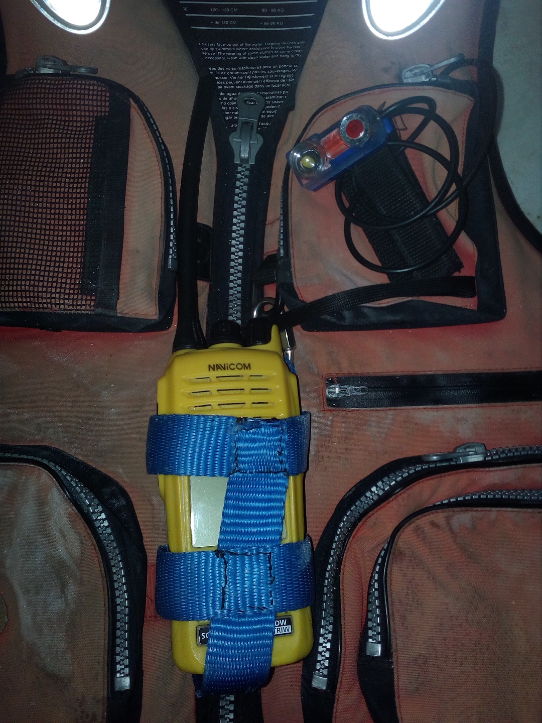

Toujours sur soit et le plus près possible. Je me suis bricolé ce petit truc.
vhf 002réduit.jpg [ 773.09 Kio | Vu 443 fois ]
