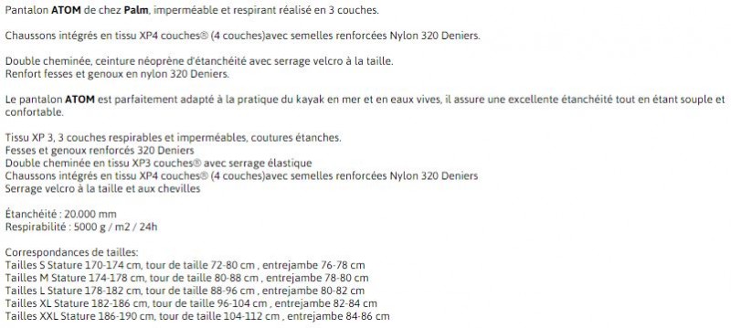

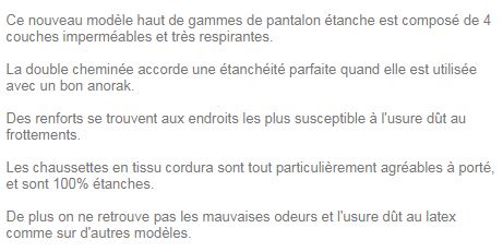

En fait je crois que je vais regarder entre ces deux modèles :
- Hiko Bayard pantalon kayak étanche
hiko.JPG [ 28.86 Kio | Vu 21164 fois ]
- Pantalon étanche ATOM PALM
palm atom.JPG [ 60.82 Kio | Vu 742 fois ]
Alain

attention, le premier des deux n'a pas de chaussons étanches intégrés
C'est bizarre car dans le descriptif il est noté qu'ils sont étanches.
Donc plutôt Palm alors.

Avec zipette j'ai vu celui là mais qui est plus cher, mais il a l'air pas mal. En fait c'est le même que l'Atom mais en salopette avec zipette.
Palm Atom Bib salopette etanche kayak
Alain
 Sujet du message: Re: Choix pantalon étanche
MessagePosté: Sam Aoû 10, 2019 9:53 am
jaja29 a écrit:
Pas de zipette pipi = rédhibitoire :?
étanche par manchon à la cheville, mais pas de chaussons
celui dont je t'ai mis le lien un peu plus haut a une zippette pour le pipi et 2 poches étanches
