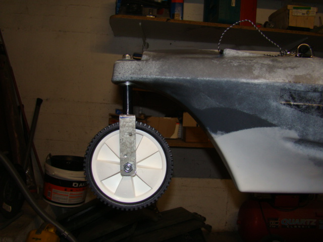

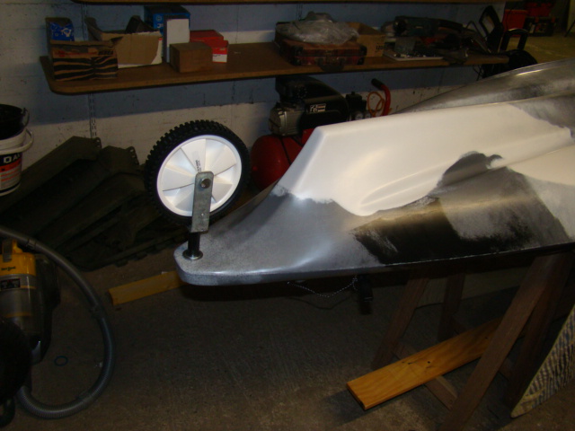

Bonjour les amis ,j'ai lu dans des posts sur le forum que charger son kayak sur la galerie de la voiture,c'est la galère.Je viens de recevoir mon kayak Alboran et je me suis dis qu'il fallait que je trouve une idée pour faciliter le chargement du kayak sur la voiture.J vous mets des photos et j'attends vos commentaires pour savoir si c'est valable ou pas.Merci .BERNARD

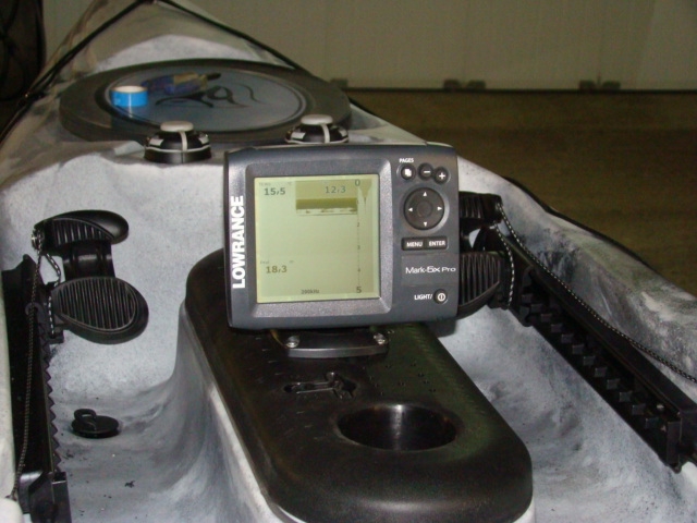

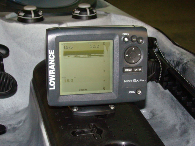

J'ai aussi installer mon sondeur v'la les photos
ALBORAN 003.JPG [ 121.3 Kio | Vu 6810 fois ]
ALBORAN 004.JPG [ 118.25 Kio | Vu 6766 fois ]

l'idée de la roulette est sympa, par contre elle t'oblige à enlever le safran chaque fois :?
l'idéal serait de pouvoir l'adapter sans démonter le safran, je vais peut être me pencher sur le sujet quand j'aurai le remplaçant du kayak abimé

Oui tu as raison Serge,le safran est vite enlevé,le problème pour la roue c'est qu'il faut une clée de 17 pour serre l'écrou frein qui tient la roue.

Enlever le safran à chaque fois ça va vite être la galère, tu as des reglages avec les cables des pedales . Le kayak posé sur une barre de toit avec ue roue à l autre bout doit se barrer ?
Pour éviter d abimer le "cul" de ton kayak tu peux poser un morceau de bulgom, moquette, serviette.. par terre sousle cul du kayak, une fois que tu as trouvé la distnce c est toujours pareil, moi c est à 3 pas de ma voiture.

en fait je ne pense pas qu'il soit nécessaire de reprendre les réglages de la cde safran vu que tu remets les cales pieds aux même endroits.
maintenant ça va devenir gonflant de l'enlever et le remettre à chaque fois
par contre un petit filetage en bout de l'axe du safran de façon à pouvoir y visser une roue serait plutôt pas mal, c'est à creuser je pense

Je partage l'avis de Max40, la simplicité ... un bout de moquette au sol et un sur l'arrière de la voiture et hop !!
D'ailleurs, je l'attache au cul du kayak avec sandows, comme ça il est prêt pour la descente.

Salut,c'est vrai que je n'ai pas encore essayé de mettre le kayak sur le toit de la voiture,peut être qu'une seule roue ne suffira pas,ça peut déséquilibré le kayak pour le redresser.Je vais faire des essais dès aujourd'hui et,je reviens vers vous après. Bernard

:shock: :shock: vous vous compliquez la vie pour le coup :wink: moquette ou caisse plastique à l'envers pour poser le cul du yak à la rigueur, elle est haute la voiture?? en général un pékeu à pagaie ça a des bras :mrgreen:

Je pense qu'il a raison , car au bout d'un certain temps les montages et démontages ça gonflent, le mieux quand on a la place c'est une remorque.

un carré de mousse pour moi aussi ( cible de tir a l'arc de chez d4 ) nickel pour charger le 4.5
de 4m50 + le gouvernail , en plus la mousse me sert sous les pieds pour ne pas abîmer les chaussons de waders ...
simple et efficace , le but est de passer le moins de temps possible sur le parking , c'est du temps de pek perdu :lol:

Après essais mon installation,çà a été une galère .La roue arrière même bien serrée ,tournait le kayak était déséquilibré,et donc,très dur de monter le kayak sur le sénic.Tout compte fait je vais prendre le procédé de certains d'entre vous le morceau de mousse ou bien le bout de moquette. :cry: :cry: :cry: :cry:
