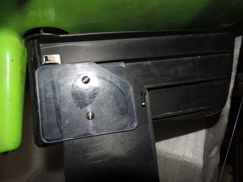

 Sujet du message: Re: Avis des utilisateurs de TORQEEDO ULTRALIGHT 403
MessagePosté: Ven Juin 23, 2023 8:57 am
Messages: 1531
Suite du MP au sujet du remplacement du câble acier par une drisse :arrow:
Fixation de la drisse à l'aide de dominos électricien :roll:
DSCN9059 (640x480).jpg [ 78.53 Kio | Vu 12542 fois ]
Sortie de drisse plus loin et rivet libre afin d'augmenter le braquage du safran. C'est empirique, mais ça marche depuis plusieurs années... :wink:
