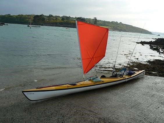

bonjours a tous alors voila voilà je vais me lancer pour me bricoler des stabs et une voile :mrgreen:
les stabilisateurs seront basique des gros tube en pvc de 1 m de chaque coté avec une bouteille de 1.5l d'eau vide encastré a chaque bout des deux tubes. ces deux flotteurs seront fixé avec de la tuyauterie sur une barre (pvc aussi ) qui passeras sous le filet a l'arrière de mon abaco
une seule question a ce sujet comment rendre les flotteurs sur le coté escamotable pour pouvoir avoir juste une barre sous le filet et deux flotteurs détaché a côté (ce n'est pas indispensable et vous n'êtes pas obligé de me répondre si vous n'en avez as envie je finirai par trouver sur ce forum ou ailleurs)
pour la voile
regarder en premier l'image de l'abaco en bas
je prévois de faire une base en plastique que je fixerais devant la trappe centrale l'idée est d'utiliser une épaisseur de plastique qui soit suffisamment haute pour que les élastique dans l'espace devant la trappe centrale maintienne la base (désolé pour la qualité de m**** de l'image)
sur le dessus cette base a peu près carrée je viendrai fixer un tube en pvc

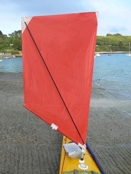

ensuite je vais acheter un tube en aluminium de 2 m pour venir l'empaler sur le tube en pvc (je sais pas si vous voyez le truc dsl si ca parait usine a gaz)
sur ce mat je viendrais fixer des bras (2) une bôme en bas de 60cm et un bras en diagonale du mat qui viendra pointer son bout au niveau du haut du mat a peu près (1m 30) je fixerais ces bras de façon a ce qu'ils soient escamotable et blocable (dans la théorie c'est simple mais je sais pas encore précisément comment je vais faire)
la voile n'ayant qu'un budget vraiment limite je pense prendre une bâche de bricolage ou quelques chose du style bâche mais peu être plus léger et résistant qu'une bâche de bricolage je la découperais alors pour faire ma voile selon le modèle en image
pour info je n'invente rien je ne fais que copier (avec du matos moins cher il me semble) les idées et réalisations d'autres kayakistes ==> je nomme ==> jaja29 et ki dour (en fait plus de ki dour l'idée que je pique mais enfin voila quoi)
je vous tiendrais au jus de l'avancement du projet et vu que mon investissement ne va pas être très grand (- de 50 roros c'est mon objectif) si ca fais capot tant pis
n'hésitez pas a me faire part de vos remarque critique et autres
cordialement :mrgreen: momo :mrgreen:

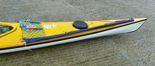

ps la photo ou il y a juste un kayak jaune regardez bien c'est le truc bleu le long de l'avant du kayak qui rassemble le mat et la voile enroulé autour
ce résultat c'est mon objectif ...

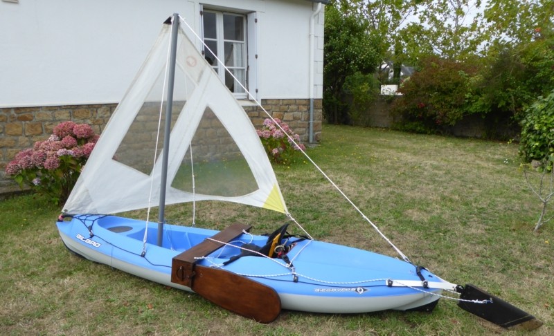

j'ai découpé ma vieille voile de planche pour l'utiliser sur mon kayak BILBAO.
J'ai découpé aussi une vielle dérive tempête pour faire le gouvernail.
La transparence est bien utile 8)
Une seule dérive pivotante d'un seul coté est suffisante.
Le gouvernail peut ne pas être utilisé si on se dirige avec les pagaies. Mais ne laisse pas les mains libres pour pêcher.
(Il faut que je vois comment actionner le gouvernail avec les pieds).
Un tube PVC pour le mât
A ajouter un petit enrouleur pour régler la surface de voile, ce serait top!
Patrick

MessagePosté: Lun Sep 09, 2019 3:19 pm
Messages: 1302
Pas mal du tout ton bricolage ! :D
Quelques suggestions et reponses a tes questions existentielles :
- Le gréément me semble un peu trop sur l'avant par rapport a la drive. Si tu te retrouves a tout le temps tirer sur la barre pour garder le cap, il faudra deplacer l'un ou l'autre ou les deux pour superposer centre de poussée et centre de portance
- Tu devrais doubler l'ecoute comme on le fait courrament sur toutes les voiles d'avant, comme ça tu en as une pour chaque amure, ca te simplifiera la vie tout en accelerant grandement la manoeuvre de virement de bord
- Chez Ali, tu peux trouver pour un prix tres modique un kit complet safran + cablerie + palonier :
https://fr.aliexpress.com/item/40001254 ... b201603_53
- l'idee de l'enrouleur c'est pas mal et avec un peu d'idée ca doit être realisable a moindre frais.... mais attend d'avoir navigué comme ça pour evaluer le besoin, et la faisabilé. N'oublie pas qu'avec un enrouleur tu vas deplacer la poussée velique vers l'avant a mesure que tu reduis. Autrement dit, plus ca souffle et plus le bateau devient mou. C'est contre productif, et pourrait devenir dangereux si ca souffle vraiment fort.
-Remplace le tube PVC des que tu pourras, par de l'alu, ou encore mieux, un morceau de mat de planche. Je pense qu'il tiendra pas longtemps

effectivement tu as raison il faut doubler l'écoute de voile pour faciliter le virement de bord :)
Je suis assez étonné comme toi que le kayak soit bien équilibré avec la voile sur l'avant.
Le Kayak remonte au vent sans trop agir sur le safran. Mais c'est quand même pas aussi bien qu'un class america :)
Merci pour les conseils et les liens.
Patrick
