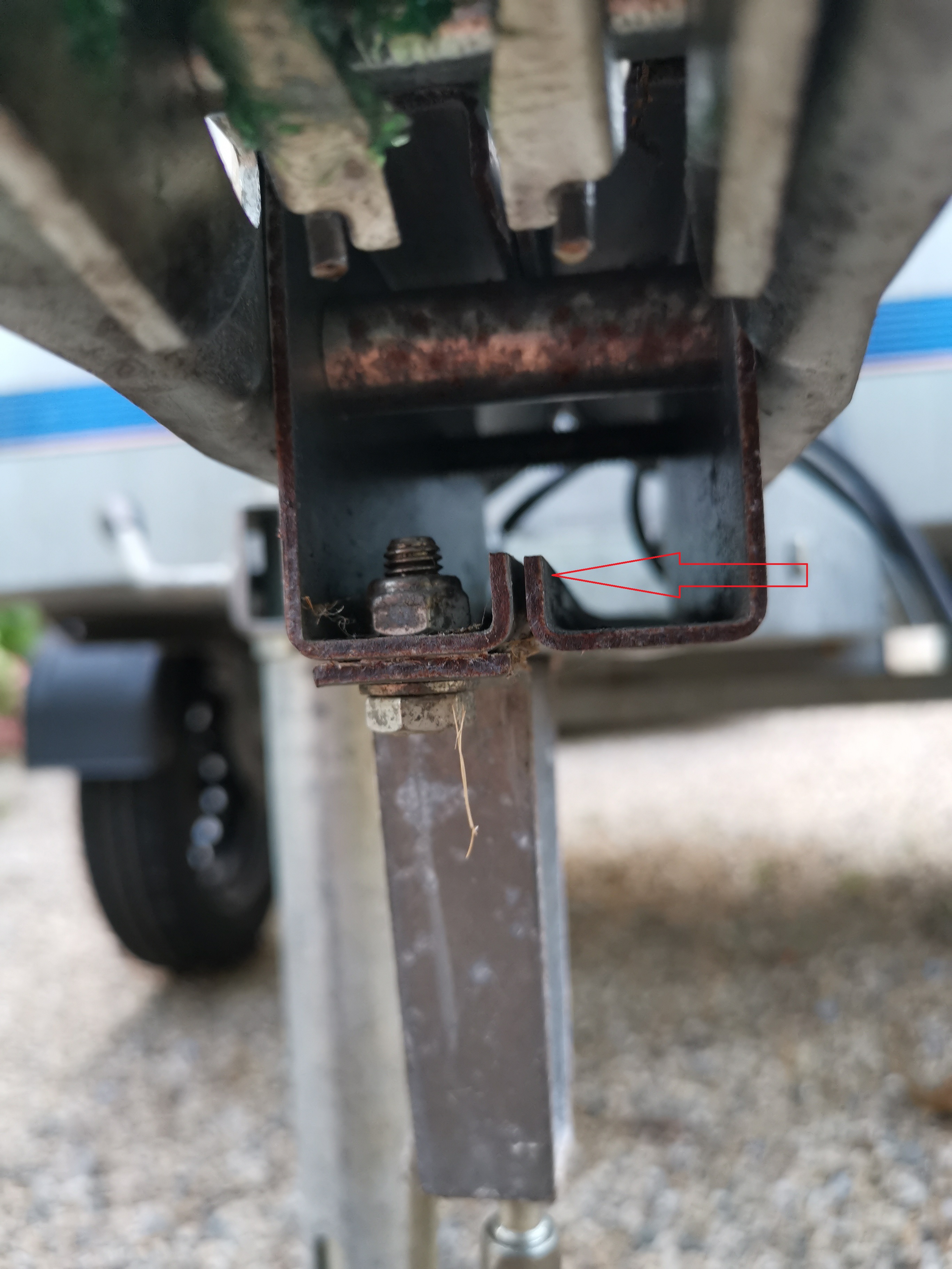

……Modification de ma remorque a tous faire en remorque kayak……………………………. et le passer à l'intérieur n'est pas possible, il y a un retour de feraille vers l'intérieur...
je ne comprends pas voici une photo du dessous de la tete d'attelage ou on voit se réunir les 2 extrémités du timon, on voit en bas le retour vers l'intérieur et il y a la meme chose en haut, cela empèche d'y faire rentrer un profilé carré

Le support de tête d’attelage se fixe sur le dessus des deux timons dans lequel tu peux y glisser un profilé carré de 50mm, tes boulons de fixation traversant les timons, tu peux y ajouter en dessous un plat de renfort..

ok merci je comprends ton point de vue qui me parait trés intéressant, par contre il faudra que j'achète en plus du profilé une tete d'attelage adaptée au carré de 50 parce que celle qu'il y a actuellement elle fait 60mm de largeur intérieure
