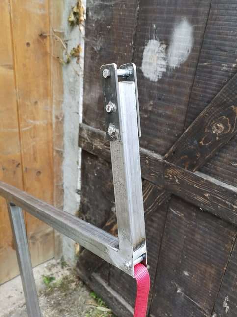

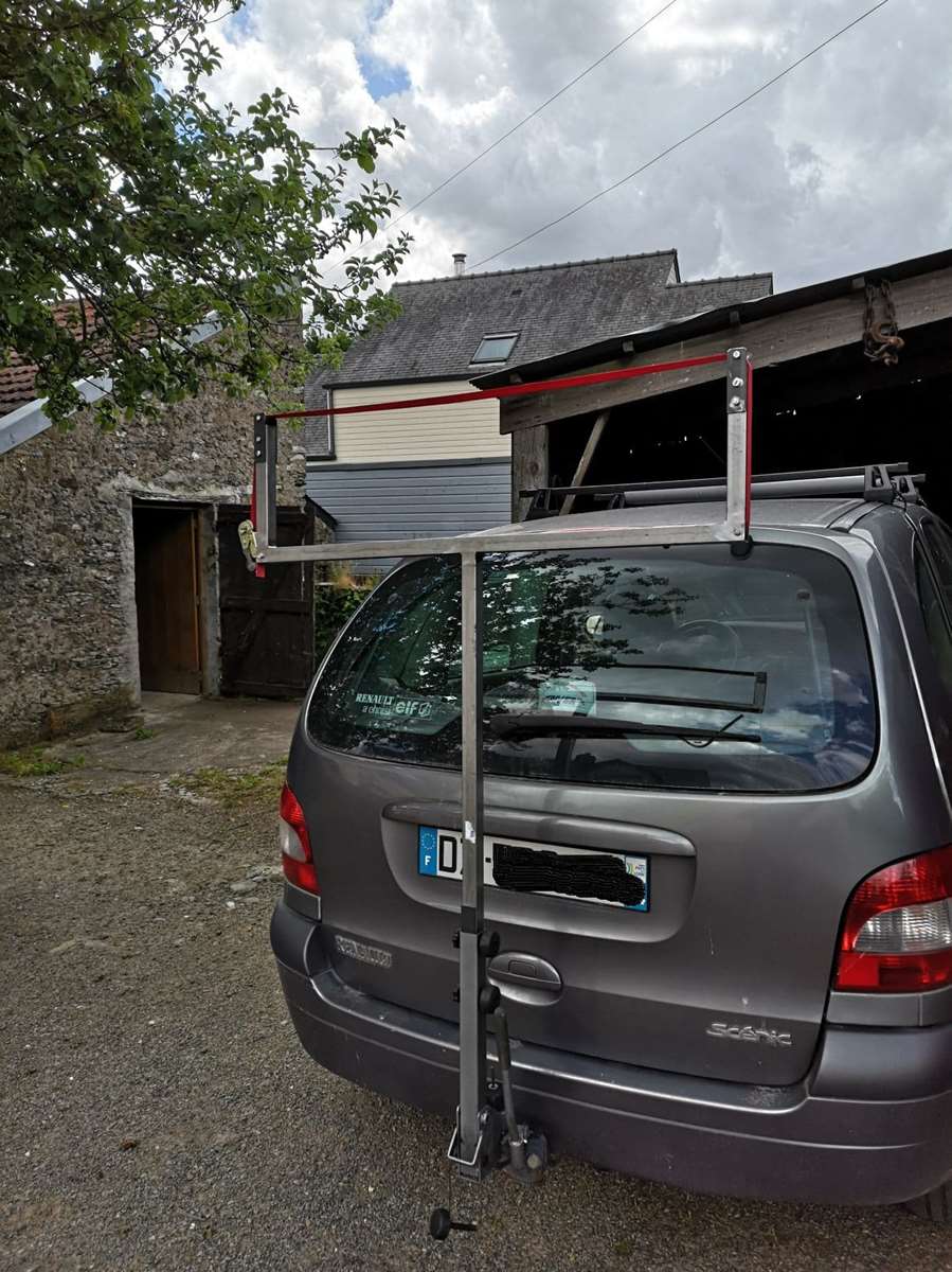

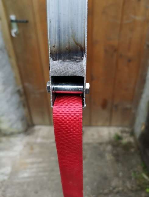

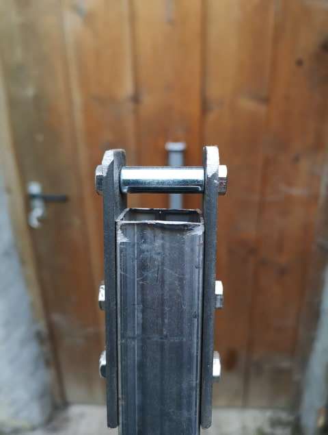

Pour ceux qui ont un peu de temps en ce moment et qui n ont pas de remorque pour le transport du kayak , voici une petite idée de bricolage pour faciliter la monte du kayak sur la galerie , j ai fait ce système en copie du Rhino-Rack T-loader , il faut un porte vélo rapidbike de chez norauto acheté sur lbc 30 euros , un tube acier de 30x30 sur 2m50 ( 20 euros environ )une sangle de récupération et de la visserie et savoir souder et c est fonctionnel .
