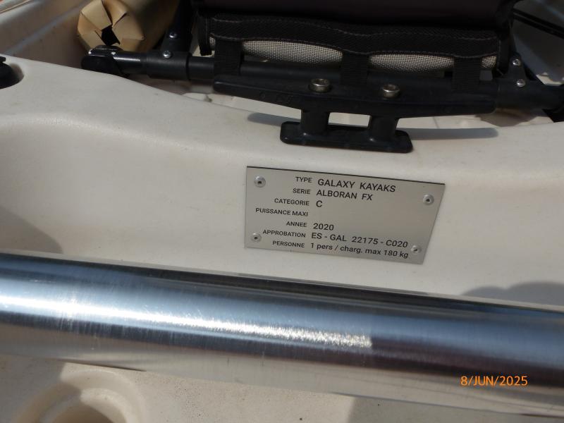

MessagePosté: Dim Juin 08, 2025 1:54 pm
Messages: 184
:D Ho&é du bato ! :mrgreen:

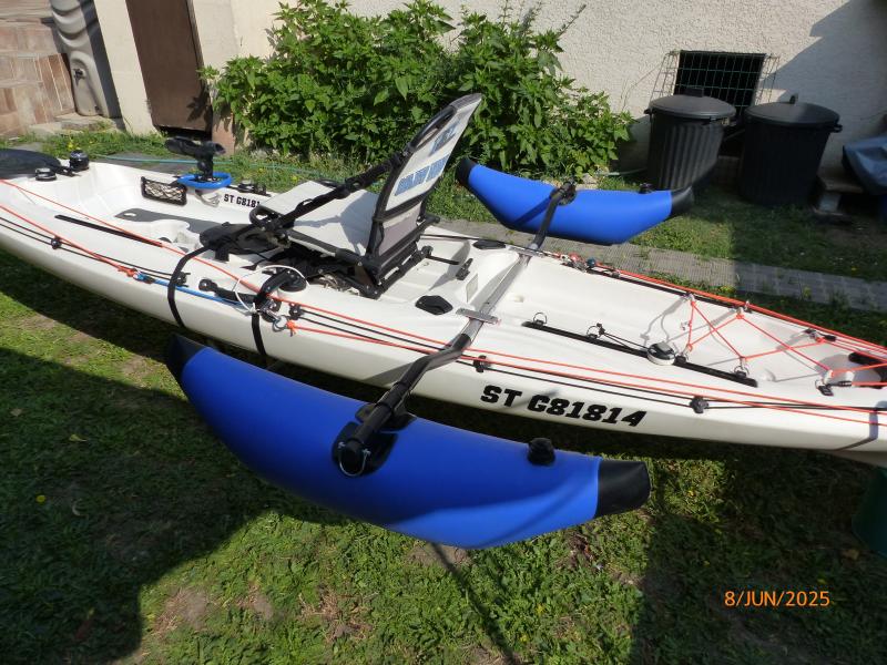

Je reviens .... vous montrer mes petits travaux ! 8)

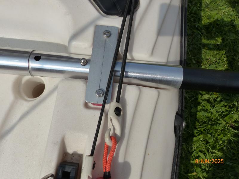

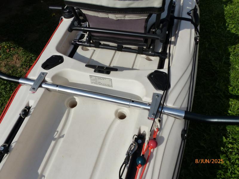

J'ai modifié le système d'emmanchement des tubes !
Vu la longueur du tube coudé, l'emmanchement d'origine se faisait sur environ 8 cm et ne n'inspirait
pas une confiance aveugle ! :roll:
J'ai donc remplacé le tube central fixe 30 x 32 rétréci en bout 28 x 30, par un tube alu plus gros de 32 x 34.
Ainsi, le tube coudé d'origine 30 x 32 portant le flotteur pénètre de 20 cm dans le tube central.

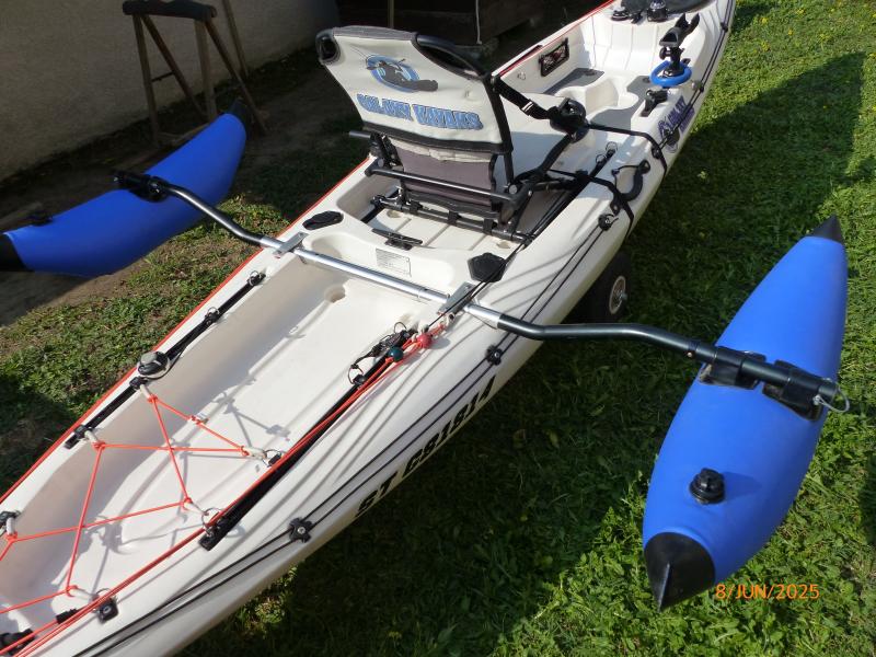

Positionnement flotteurs sortis / + large !
Les trous les plus extérieurs permettent de gagner 15 cm qui atténuent le roulis !
J'ai percé quatre trous de 8 mm pour bloquer le tube coudé par des clips a ressort !
Positionnement flotteurs rentrés !
Yaplu kallep édaler !loxitan :mrgreen:
PS pour Paul ! Tout est bien qui fini bien ! :wink:
* No-kill en général !
