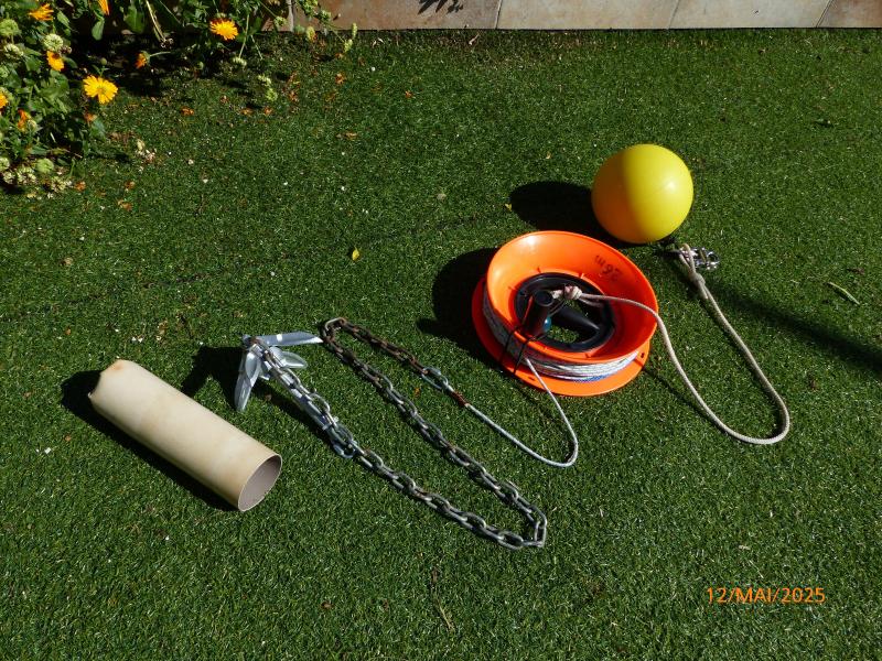

:D Hoé matelots !
Sur vos conseils , j'ai confectionné mon mouillage !
A partir d'un enrouleur de ligne de traine, j'ai environ 40 mètres d'un filament nylon de 5mm, au bout duquel
j'ai raccordé 1,50 m de chaine légère, qui est frappée sur un petit grappin parapluie de 1 kg.
Le tout peut être balancé par dessus bord en cas d'une rencontre fortuite avec le Triomphant ( S.N.L.E :lol:)
par l'intermédiaire d'un mousqueton de largage rapide, lui-même frappé sur mon anneau de trolling !
Le grappin et la chaîne rentrent dans ce petit tube PVC de 80 qui sert d'étui, qui se cale juste entre
les pattes de mon siège contre le bordé !
Récupération grâce a mon flotteur jaune ! Cool Raoul !
Image :
* Je vais m'attaquer à ma caisse ! Bye ! loxitan
* No-kill en général !
Après les bateaux, voilà mon ALBORAN FX de 2020 tout blanc de GALAXY KAYAKS !
 Sujet du message: Re: mouillage larguable
MessagePosté: Dim Juin 01, 2025 9:48 pm
Messages: 4368
va vraiment falloir que je fasse des photos de mon instal, je n'ai pas fait comme toi , il me semble que ton mousqueton largage rapide est au niveau de ta bouée ??
moi il est au kayak et ne quitte pas le kayak, même quand je largue
DERNIERE VIDEO EN DATE https://youtu.be/oWbJ2IuiWjk
MessagePosté: Lun Juin 02, 2025 12:59 pm
Messages: 139
:D Salut Serge !
Oui mais non ! :lol:
* Mon mousqueton largable ne part pas à la baille avec le mouillage ! :lol:
Il est seulement pris là pour la photo ( pour ne pas l'égarer ! )
En navigation, il reste captif de l'anneau de mon trolling par l'intermédiaire d'un mousqueton à vis inox
( maillon rapide ) pris dans l'anse fermée ...et pas l'autre !!!!!!! :roll: :mrgreen:
L'anse qui s'ouvre prend une ganse simple sans serrer, que je fais sur mon filin!
En cas de danger imminent, je tire sur le petit bout de "la bobinette" :mrgreen: du mousqueton, l'anneau s'ouvre, tout part à la baille, sauf
le mousqueton largable qui reste captif de l'anneau de trolling !
Le danger passé :mrgreen: je récupère mon mouillage grâce au flotteur jaune !
* C'était un peu compliqué à expliquer ! J'espère que TLM à compris !
Cordialement ! loxitan
