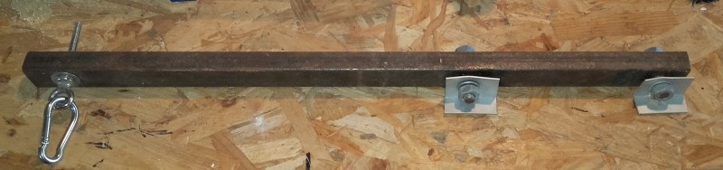

Bertrand a écrit:
... il m'arrive parfois d'utiliser mon vélo pour me rendre sur mon lieu de pêche, ça nécessite quand même un peu d'effort surtout si tu dois monter une cote.
j'ai fixé sur mon porte bagage une barre d'acier qui est relié avec ma cadenne du disco par un mousqueton.
ce qui n'est pas au point, c'est mon chariot !! il a tendance à chauffer sur l'axe !! :(
Salut comment as tu fixer ta barre en acier ?
Merci !
K-Largo "Sea Bass Hunter" ;)
 Sujet du message: Re: Attelage velo fait maison
MessagePosté: Ven Avr 21, 2017 5:58 pm
Messages: 6096
oula, ça date un peu ... j'ai retrouvé une partie du montage.
j'avais fait avec ce que j'avais sous la main, mais je pense que le mieux est de fixer directement sur le cadre ou le tube de selle.
attache.jpg [ 136.83 Kio | Vu 758 fois ]
MessagePosté: Ven Avr 21, 2017 6:10 pm
Messages: 6096
Je te conseille de bien mettre tes roues de chariot au centre du kayak, pour ne pas que le poids se repose sur l'arrière de ton vélo, surtout si c'est pour tracter un key largo.
