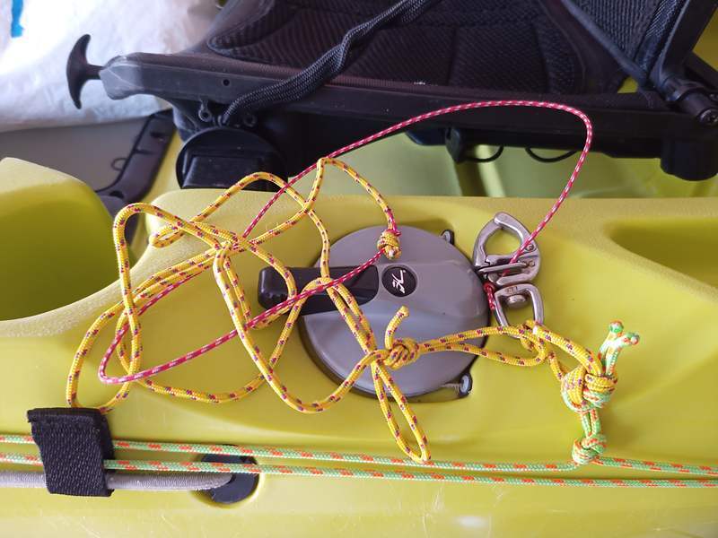

je profite qu'il fait vachement beau pour faire quelques photos de mon montage
la drisse verte et rouge c'est mon va et vient , la jaune et la rouge mon bout de largage, en bleu la drisse de ma ligne de mouillage
ma ligne de mouillage est stockée dans un petit seau, je trouve plus pratique qu'une bobine, et si besoin en fonction de la profondeur, je ne sort pas toute la longueur, il suffit que je fasse une boucle dans la drisse à la longueur désirée et je la met dans le mousqueton de largage, mon bout de largage est fixé au petit téton sur le kayak, il est juste à la longueur ( du téton à la poulie du va et vient )
J'espère que ça te parait plus clair :wink:

:D En effet Sergio !
On dit bien qu'une photo vaut bien toutes les palabres du monde !!!
Il est très bien ton montage ! Il est quasiment identique au mien !

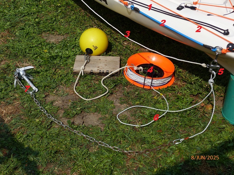

Photos de mon mouillage à poste !
1 Ligne de vie d'origine GK : Drisse noire double
2 Va et vient ( trolling) sur poulies avec sandow (bleu) entre 2 anneaux inox : Drisse orange
3 Largage complet du mouillage : Drisse blanche
4 Touret de la ligne de mouillage ( environ 40 m en 5 mm )
* Je sors seulement la longueur nécessaire ( bloqueur élastique sur touret )
5 Mousqueton de largage
6 Ligne de mouillage avec son flotteur de récup. et nœud gansé sur branche ouverture du mousqueton
7 Chaîne frappée sur diamant du grappin avec "cigale" ( rilsan/fusible ) sur anneau d'organeau
* Y a mieux, mais c'est beaucoup plus cher !!!! PTDR :mrgreen:

ah ben voilà cette fois c'est clair et optimal, reste plus qu'à mettre à l'eau et à essayer :lol:
