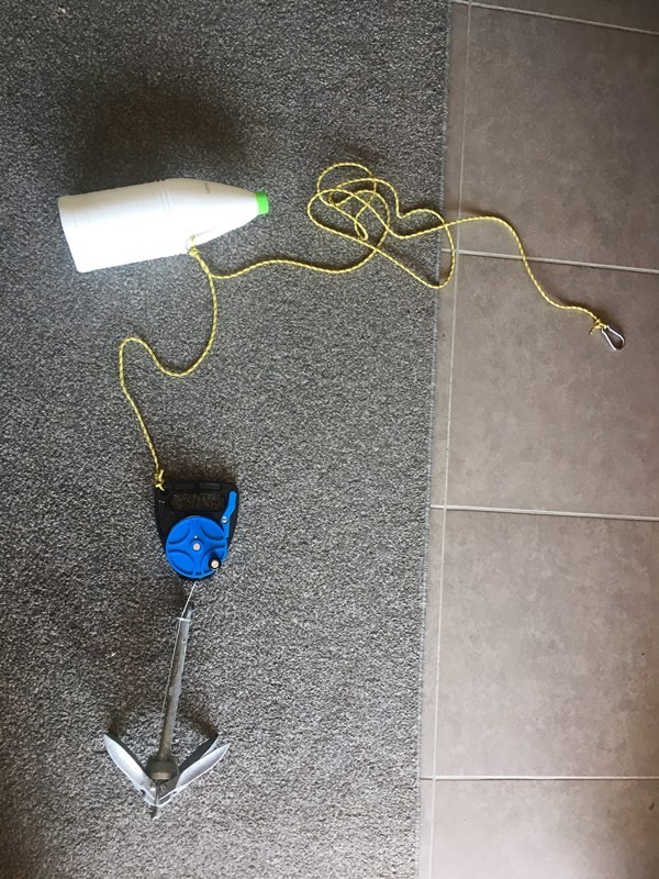

Je suis pas un assidu des forums, du coup, premier post sur pecheenkayak.
Simplement pour vous faire un retour d'expérience. Je cherchais moi aussi à confectionner une ancre "grand lac alpin" pour la pêche du corégone, c a d avec au moins 50-60m de ligne de mouillage, et suis tombé sur ce fil de discussion. Nickel!!
J'ai commandé sur amazon le dévidoir Scuba Max Dive Reel, en version 270 ft (82m). Il est fixé juste sous un flotteur maison, et le kayak est relié 4-5m plus loin. Au bout du dévidoir, une ancre d'1,4 kg.
Et ça fonctionne super bien!
J'ai avec moi sur le kayak un lest de plongée supplémentaire d'1kg à fixer sur l'ancre si besoin, mais jamais eu besoin de s'en servir, l'ancre seule a toujours suffi pour l'instant. On ne peut pas remonter l'ancre directement en moulinant, trop lourd, il faut remonter la ligne à la main. Une astuce vite trouvée : pour éviter que les dizaines de mètres de cordage s’emmêlent : ne pas les laisser s'accumuler à la remontée dans le kayak, mais au contraire les renvoyer dans l'eau, du côté opposé à l'ancre. Cette dernière remontée dans le kayak, il suffit de rembobiner le dévidoir (je sais pas si l'explication est claire, mais ça marche bien). Aucun emmêlement.
Voilà!
Si ça peut aider...

A quelque chose près, c'est le même système qui se fait sur les site de kayak Américain, pour l'ancrage à grande profondeur en mer... :roll:

Et une ancre flottante ? Il y a tant de courant que ça dans les grands lacs de montagne ?

C'est lié à cette pêche spécifique des corégones et ombles chevaliers : il faut être en statique... on pêche à la verticale sous l'embarcation à 30, 40, 50m de fond, avec une ligne somme toute peu plombée compte tenu de cette profondeur (un petit plomb poire terminal entre 7 et 15 gr). Du coup, toute dérive, même légère, complique sérieusement les choses... :? :? :?
Pour d'autres pêches, type brochet au lancer, c'est moins problématique, et une ancre flottante convient très bien quand ça souffle un peu :wink:
