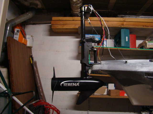

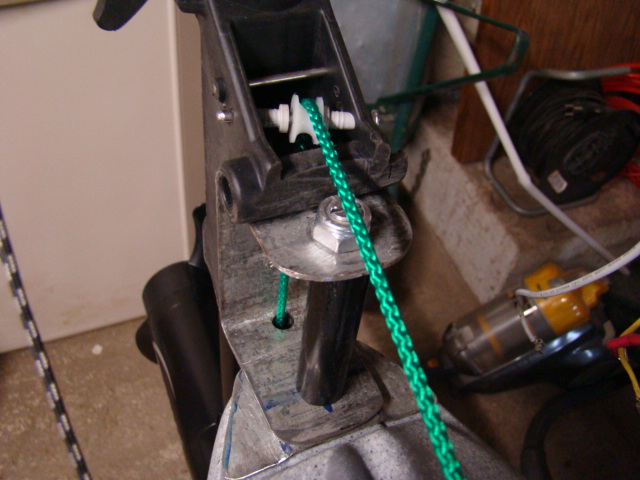

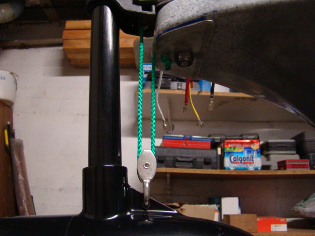

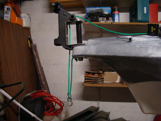

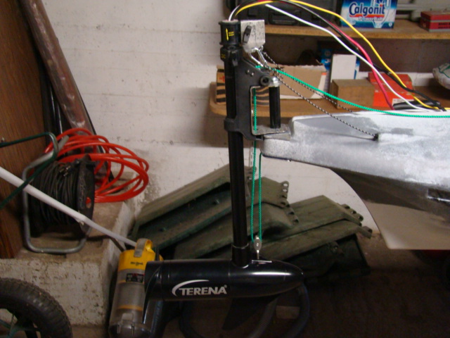

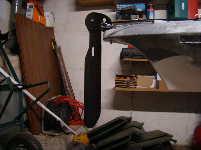

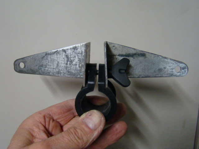

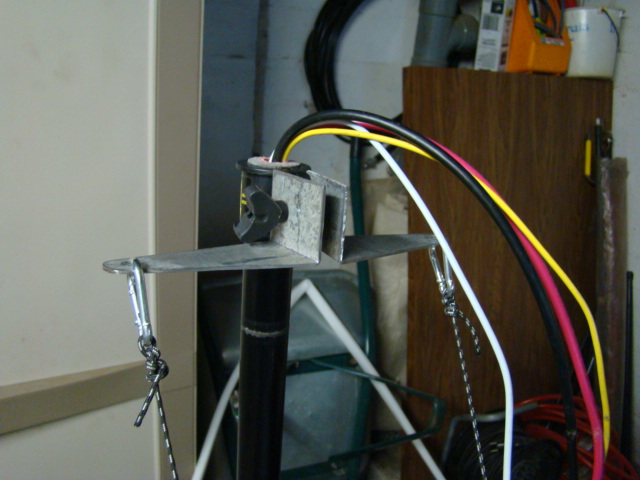

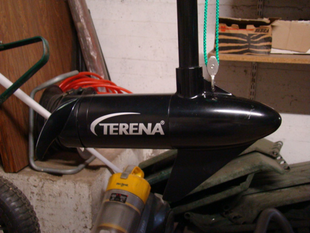

Voilà c'est fait,j'ai mis un petit moteur sur le kayak.
MOTEUR SUR KAYAK 001.JPG [ 128.93 Kio | Vu 9672 fois ]
POSITION BASSE
MOTEUR SUR KAYAK 002.JPG [ 124.48 Kio | Vu 9746 fois ]
POSITION HAUTE
MOTEUR SUR KAYAK 004.JPG [ 119.86 Kio | Vu 9788 fois ]
DETAIL DE LA GOUVERNE
MOTEUR SUR KAYAK 005.JPG [ 112.08 Kio | Vu 9756 fois ]
DETAIL DU SYSTEME D'ENCRAGE DU MOTEUR
MOTEUR SUR KAYAK 006.JPG [ 128.4 Kio | Vu 9795 fois ]
POULIE DE RELEVAGE
MOTEUR SUR KAYAK 007.JPG [ 112.12 Kio | Vu 9732 fois ]
 Sujet du message: Installation moteur électrique sur l'Alboran.
MessagePosté: Mer Avr 06, 2016 4:27 pm
Messages: 247
Localisation: st dolay

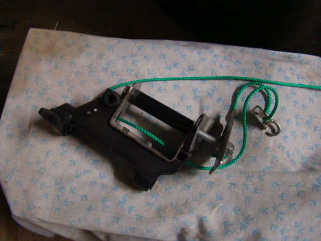

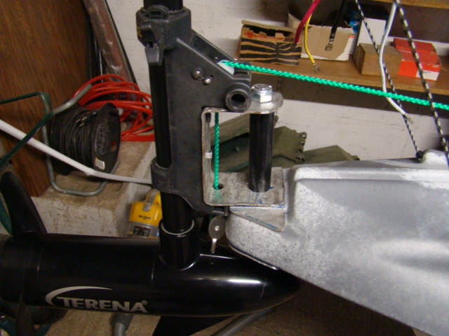

Deuxième série de photos . LA POULIE HAUTE
MOTEUR SUR KAYAK 008.JPG [ 118 Kio | Vu 9549 fois ]
. LE MOTEUR DEPOSE
MOTEUR SUR KAYAK 010.JPG [ 120.46 Kio | Vu 9566 fois ]
LE SYSTEME POUR DIRIGER LE KAYAK
MOTEUR SUR KAYAK 012.JPG [ 105.84 Kio | Vu 9609 fois ]
LE BOLC DE FIXATION DU MOTEUR DEPOSE
MOTEUR SUR KAYAK 013.JPG [ 132.11 Kio | Vu 9538 fois ]
LE SAFRAN REPOSE
MOTEUR SUR KAYAK 014.JPG [ 122.1 Kio | Vu 9627 fois ]
Du temps passé et un joli résultat je crois.Il me reste à faire les branchements électriques et ça devrait le faire.A bientôt .Bernard
