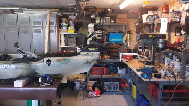

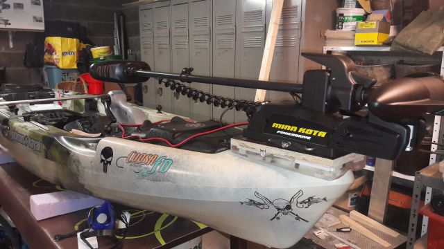

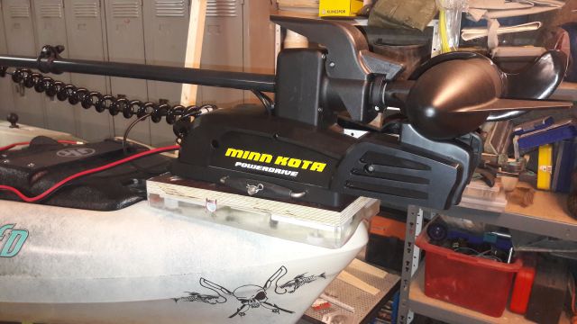

Voici mon installation électrique.
Cordialement
20180915_201231.jpg [ 64.59 Kio | Vu 12824 fois ]
20180915_201237.jpg [ 68.06 Kio | Vu 12771 fois ]
20180915_184557.jpg [ 76.61 Kio | Vu 12818 fois ]
