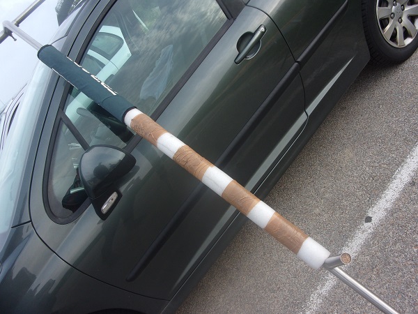

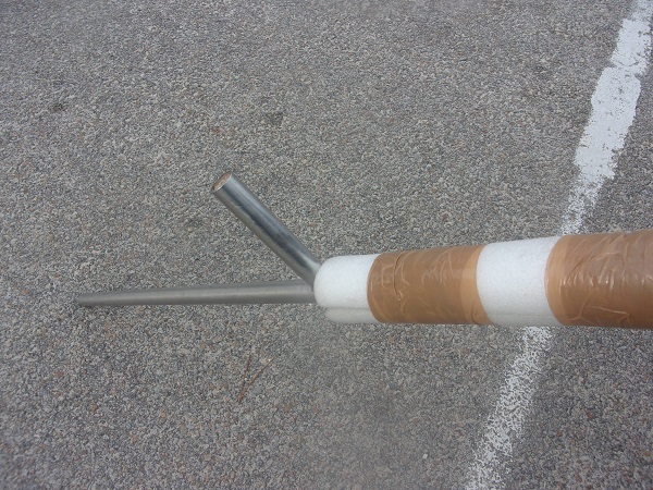

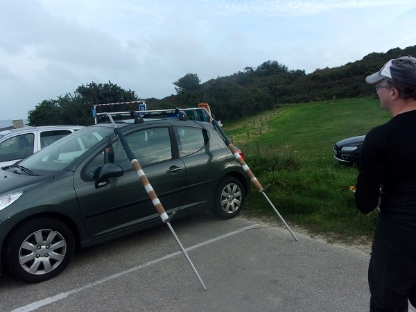

Vu ce matin en partant en kayak , le gars très sympa m 'a autorisée à me servir des photos
Il pose son kayak par le travers sur les petites barres du bas , léve et voilà, conception maison !!! épatant !!!!

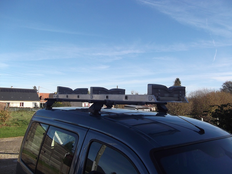

Alors après avoir parcouru le sujet et toutes les pages, je me suis inspiré de certains membres du forum et les mis à ma sauce :mrgreen:
Donc je suis parti sur des barres de toit pour un Berlingo, et après sur une base d'un morceau d'échelle.
J'ai confectionné des berceaux(3) pour que mon Alboran repose dessus.
Place aux photos :D
De devant:
De derrière, par où je vais charger le Kayak:
Pour info, les pièces en bois et le rouleau vont être changés par des pièces usiné en alu et un rouleau en V pour éviter que la kayak ne parte à droite ou à gauche et finisse au sol.
L'Alboran perché sur le rouleau avant de le faire monter sur le système:
Et maintenant perché sur le système prêt à partir ( mais là pas sangler car c'était juste un essaie).
Voilà en ce qui concerne mon système à base d'une échelle et de beaucoup d'huile de coude quand on est pas trop équipé niveau matos. :roll:
Par contre, il a du mal à glisser sur le scotch Américain. J'ai pulvérisé après du silicone pour une meilleur glisse ( à voir).

Bonne idee l echelle. :wink:
Au niveau du poid ca monte bien ?

Oui Max, pas de soucis,
pas tout seul, il faut forcer quand même hein :D
Le plus dur, est de le faire redescendre, car le "cul" est assez haut sur le Berlingo, et malgré mes 1.82m, il n'y a pas de prise correct pour le tirer.
Je vais voir ce que je peux faire mais j'ai déjà ma petite idée la dessus :mrgreen:

Ben je suis parti sur le morceau d'échelle, car j'en avait un (morceau coupé d'une ancienne) qui trainait dehors alors je me suis pencher dessus pour voir ce que je pouvais en tirer. Bon j'aurais eu 50cm de plus, ça aurait été mieux, mais on fait avec :wink:
Oh que oui il est haut, et en plus avec les barres de toit et l'échelle et berceaux, ça remonte encore l'ensemble. C'est sur je ne pourrais plus passer sous les portiques à faire TRES TRES attention
