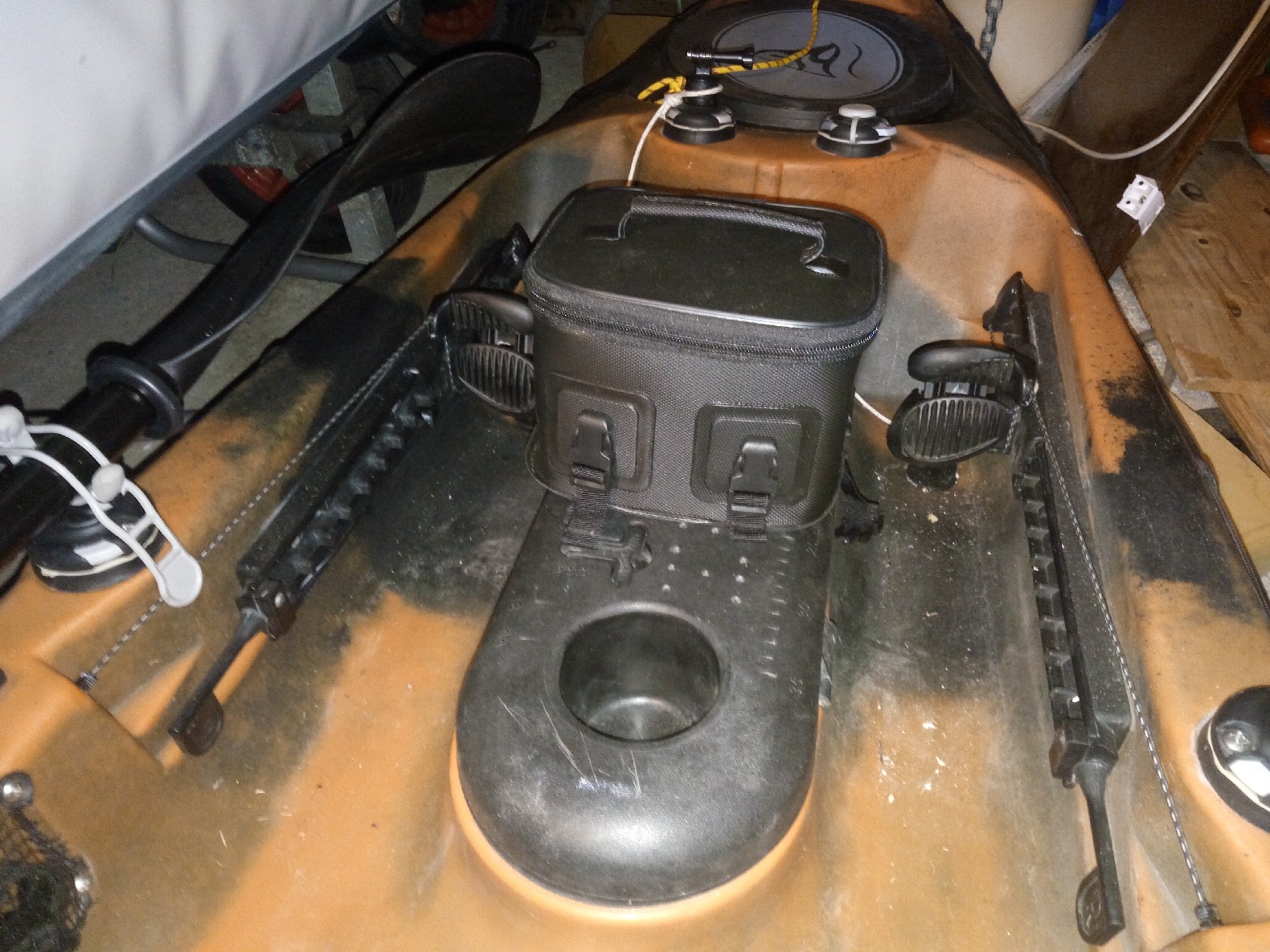

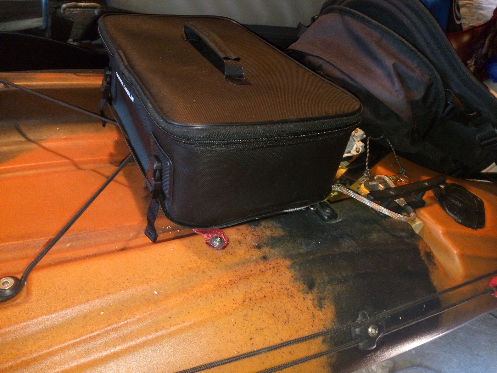

Ajout des sacoches de foat tube Caperlan
Commentaire: Sacoche avant
IMG_20190416_185952_resize_63.jpg [ 478.72 Kio | Vu 430 fois ]
Commentaire: Sacoche arrière
IMG_20190416_185938_resize_65.jpg [ 477.06 Kio | Vu 443 fois ]

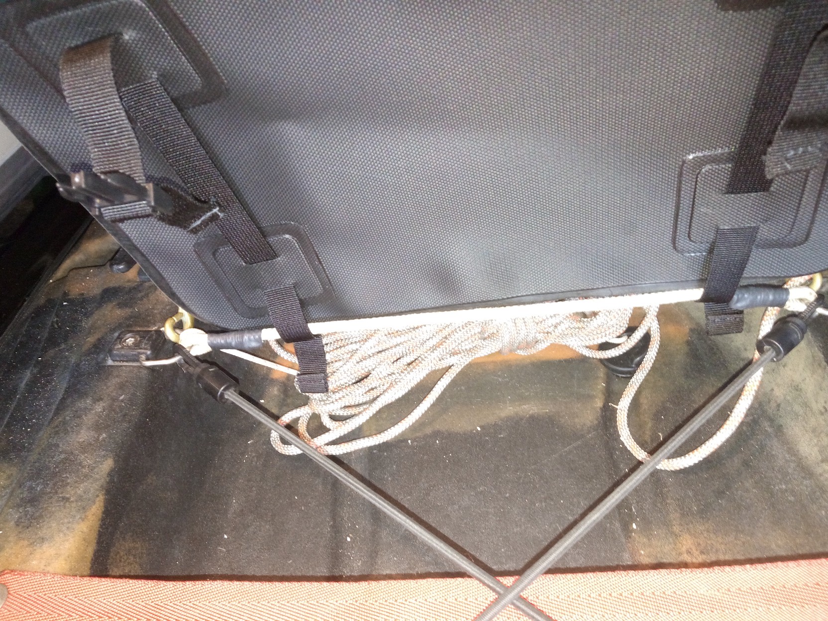

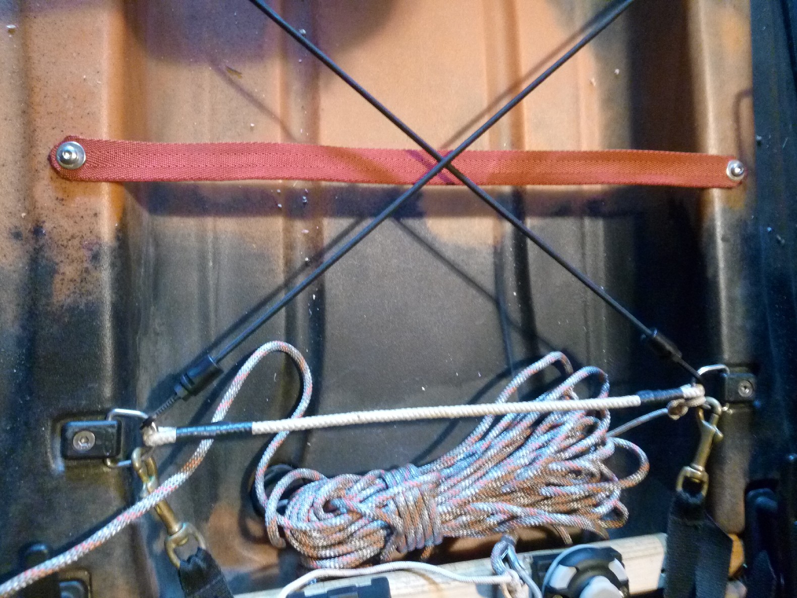

Elles sont fixées par de simples sangles donc faciles a enlever si on en a pas besoin
La sacoche arrière est ainsi maintenue légèrement en hauteur laissant libre le fond du coffre pour des objets long, ou des gros poissons :D :D
La sacoche avant fait juste la taille de quatres boites de leurre decath et ne gêne pas la vue du sondeur qui est juste derrière
Commentaire: Une partie des sangles de fixation vues de dessous
IMG_20190416_185854_resize_78.jpg [ 727.26 Kio | Vu 480 fois ]
Commentaire: Fixation avant une plaque de plastique rivetée avec assez de jeu pour le passage des boucles de la sacoche
IMG_20190416_185959_resize_13.jpg [ 450.78 Kio | Vu 458 fois ]
Commentaire: Fixation arrière avec une corde tendue et un morceau de sangle ajouté avec des inserts etanches
IMG_20190416_185827_resize_20.jpg [ 479.89 Kio | Vu 473 fois ]

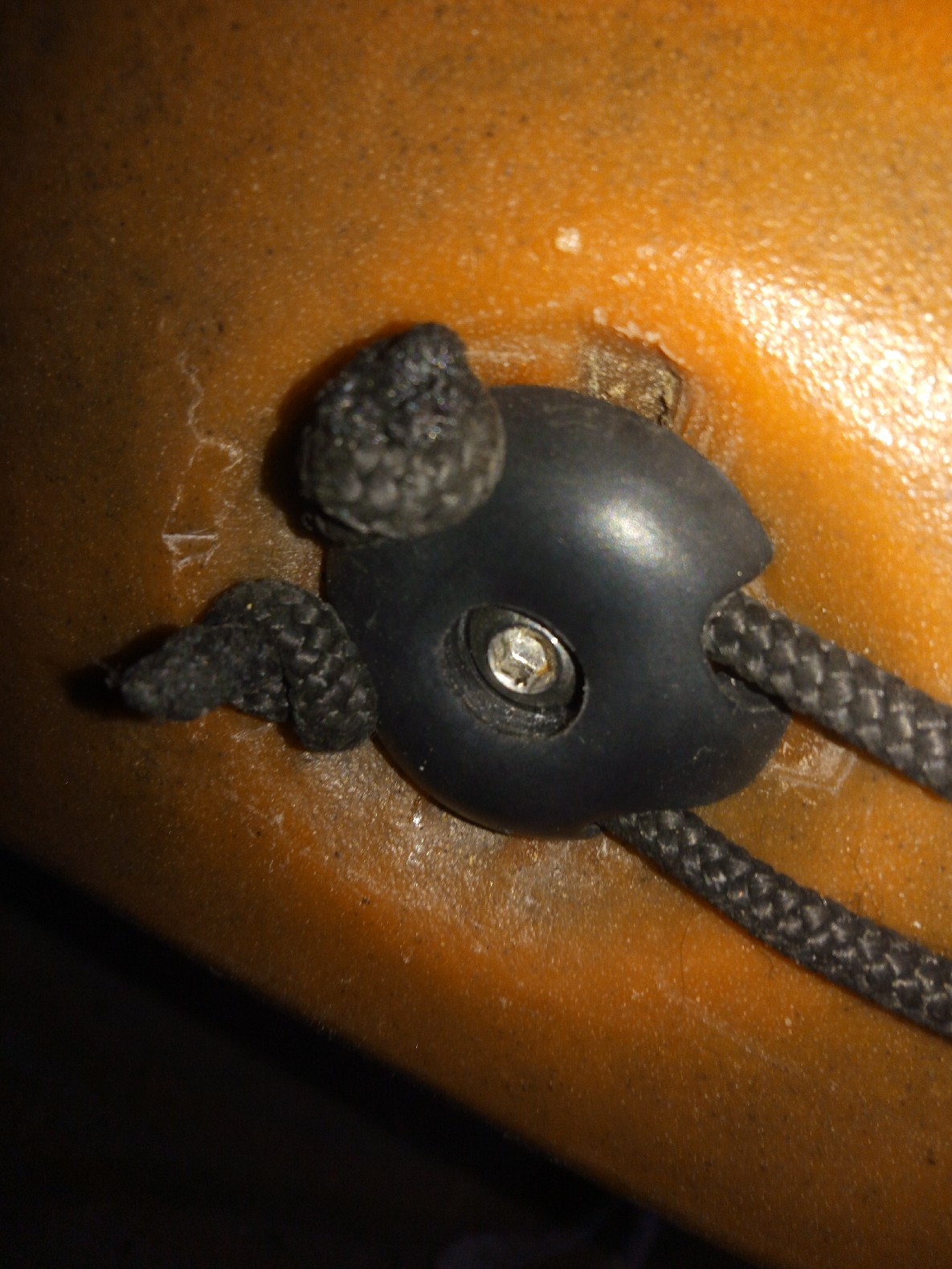

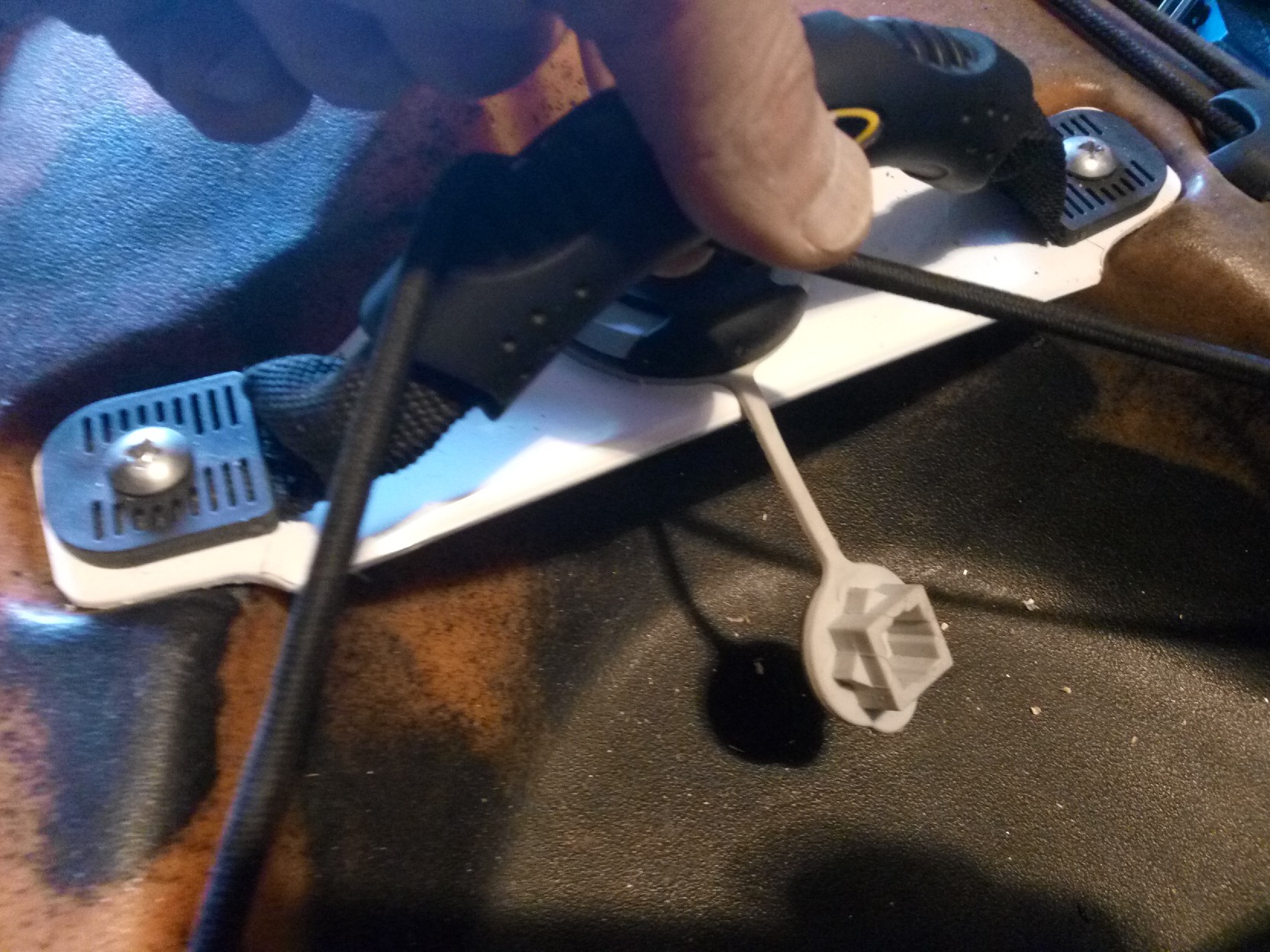

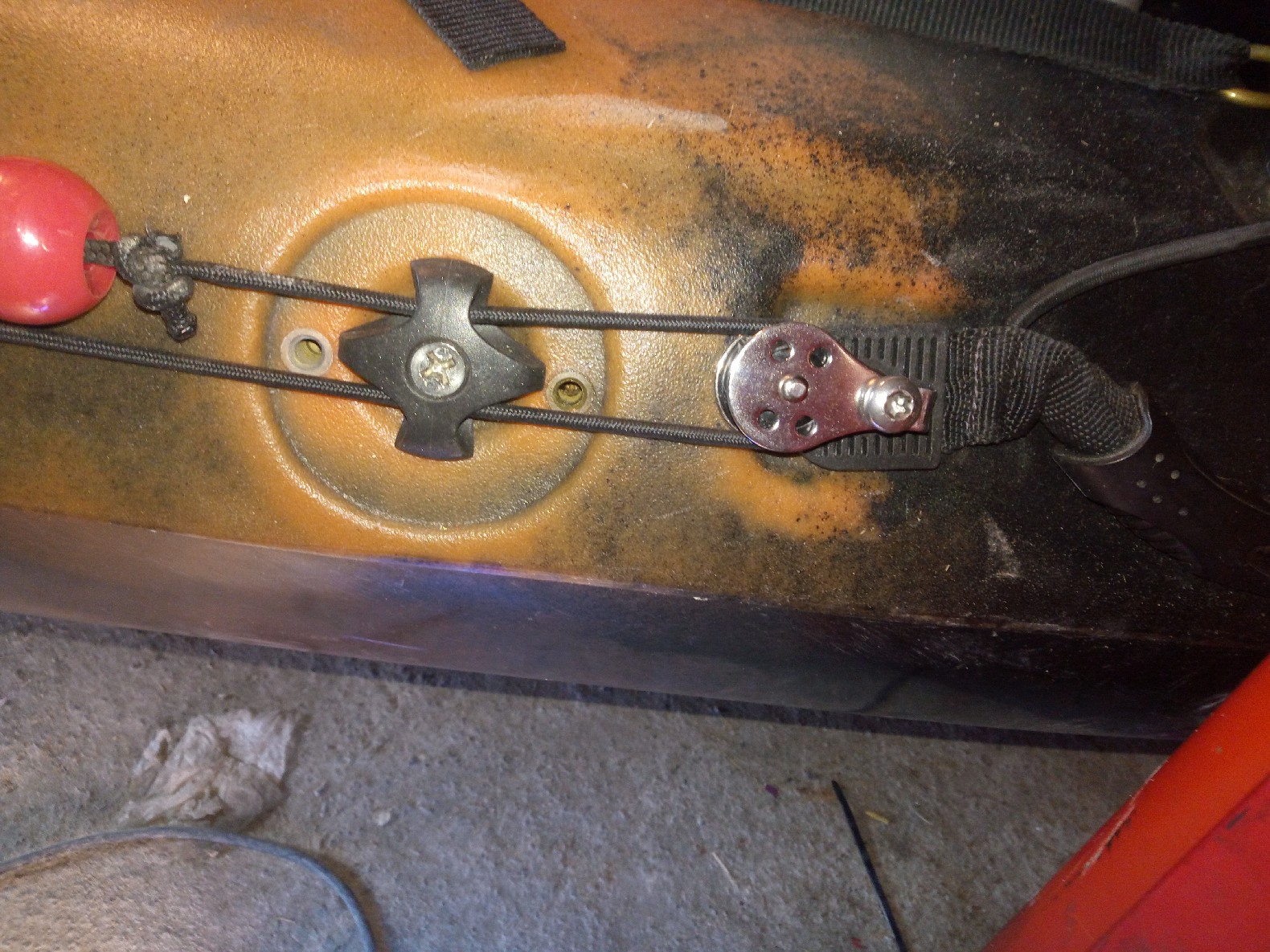

La circulation des cordes de remontée du safran est améliorée par le montage d'une poulie sur la fixation de la poignée droite et par l'inversion des passages de ligne de vie celui de gauche qui sert de butée est plus large la corde y coulisse mieux il ira a droite à la place de celui de droite dans lequel la corde circulait mal il bloquera très bien la corde de gauche qui ne circule pas à cet endroit.
La vis de la poignée à été changée pour une plus longue et deux écrous ont été mis entre les flasques de la poulie pour ne pas les écraser au serrage
Commentaire: Passage de droite mis à gauche et sert de butée
IMG_20190416_190117_resize_46.jpg [ 318.79 Kio | Vu 465 fois ]
Commentaire: Poulie et nouveau passage de corde pris à gauche deux rondelles inox ont été intercalées car le logement est un peu plus petit que le passage
IMG_20190416_185756_resize_40.jpg [ 499.46 Kio | Vu 475 fois ]

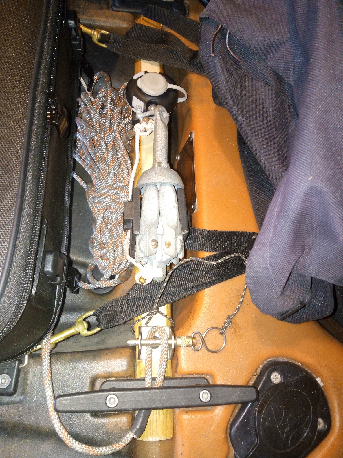

Une barre de bois supportant l'ancre et la fixation largable rapidement du mouillage à été insérée dans le logement de la fixation moteur.
IMG_20190416_190343_resize_19.jpg [ 685.56 Kio | Vu 466 fois ]

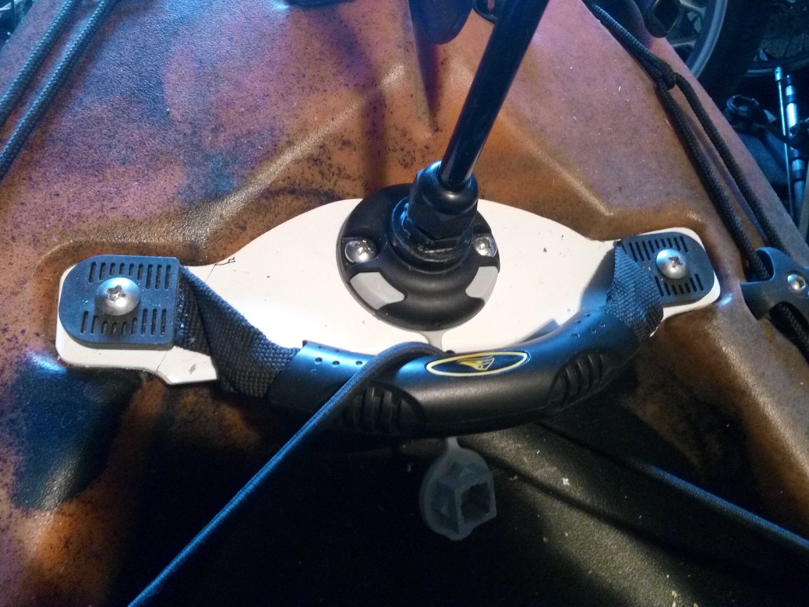

Une petite plaque en pvc de 4mm formée avec un décapeur thermique pour le support du mât de fanion, le mat est fait avec un bout de canne cassée et un presse étoupe vissée et collé dans un insert de façon à se loger dans un support railblaza
Commentaire: Le bord tombé pour améliorer la rigidité
IMG_20190416_190308_resize_10.jpg [ 444.83 Kio | Vu 469 fois ]
Commentaire: Support pvc inséré dans les fixations poignée avec un bord plié à chaud pour la rigidité
IMG_20190416_190257_resize_43.jpg [ 428.04 Kio | Vu 469 fois ]

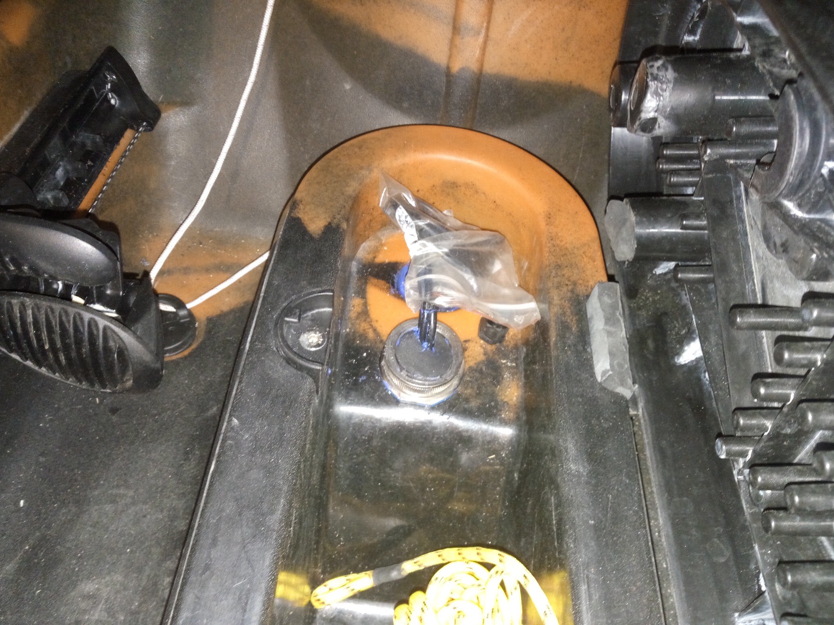

Un passage étanche pour les cables du sondeur car la batterie est dans la pointe avant

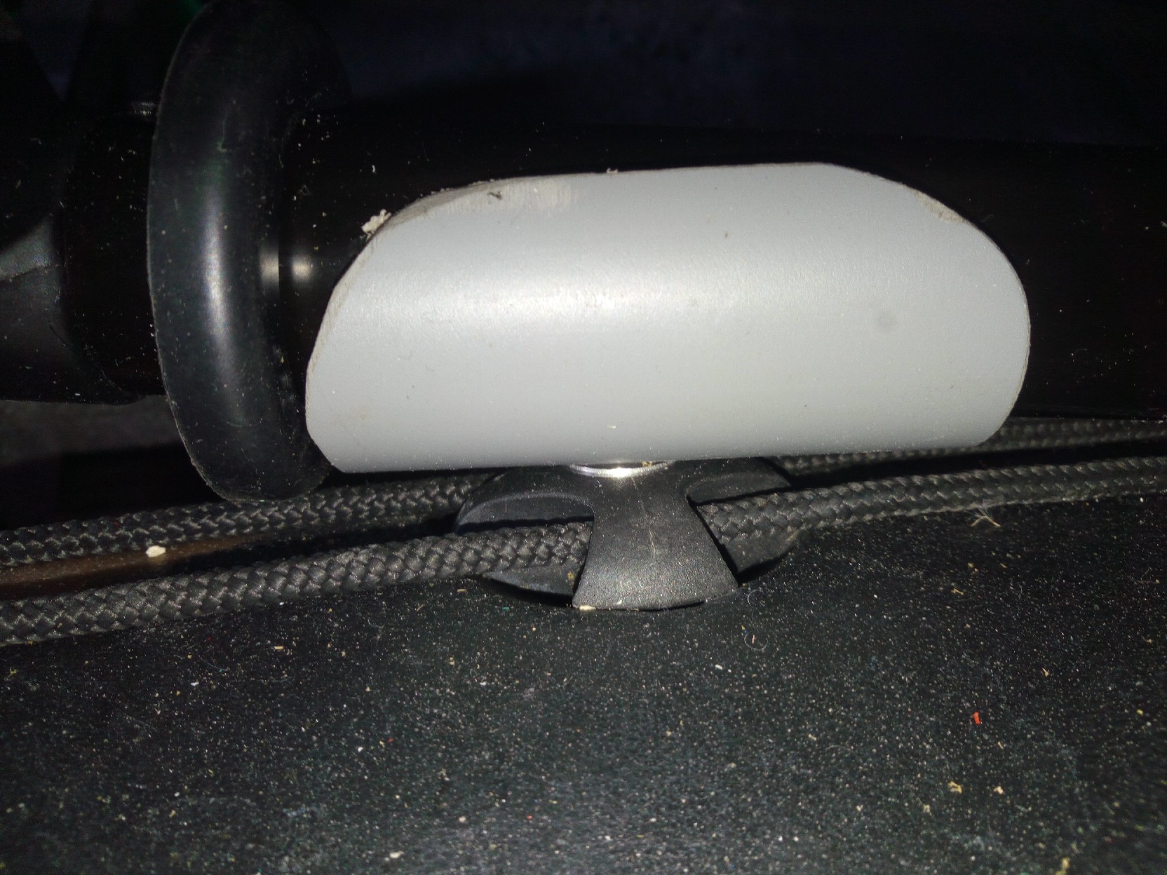

Un petit support de pagaie fixé à l'aide du passage de ligne de vie gauche
Commentaire: Tuyau pvc coupé pour le support de pagaie
IMG_20190416_190041_resize_15.jpg [ 464.2 Kio | Vu 451 fois ]
Commentaire: Passage de câbles
IMG_20190416_190017_resize_70.jpg [ 552.86 Kio | Vu 500 fois ]

Tu pourrais rajouter un petit flotteur sur le cordage de ton ancre.
Ainsi, en cas de largage , tu reviens récupérer ton mouillage.
 Sujet du message: Re: Aménagement Alboran
MessagePosté: Mer Avr 17, 2019 2:21 pm
Inscription: Lun Juin 18, 2018 12:52 pm
Messages: 33
Localisation: Istres
Bien vu :D c'est prévu j'en cherche un second car j'ai mis celui que j'avais sur le cordage de sécurité (remorque)
