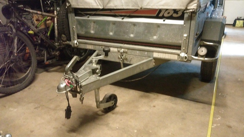

bonjour a tous,j'aurais besoin de vos lumières
comment faire pour rallonger une remorque qui a un timon en v
mon alboran arrivant le mois prochain il va depasser de 2.30m du cul de ma remorque

je dirai démonter le système d'attache qui a l'air boulonné sur le V, mettre à la place un U ou un carré de la longueur adéquat et de refixer le système d'attache au bout de la rallonge

ca va tenir sur 20 cm ,c'est pas un peu juste ?

Tu vas chez un marchand de "mobilhomme", ils ont des barres de manœuvre qui ne leur servent à rien puisqu'elles leurs sont livrées à chaque mobilhomme.. en plus elles sont supers galvanisées.

boulonné soudé je ne pense pas que ça bouge, un kayak ne pèse quand même pas si lourd que ça :roll:

ça tiendra :D voila la mienne
je peux retirer le tube à ma guise , pour qu'elle redevienne la remorque originale , il me suffit de remettre le crochet à son endroit initial (juste les deux boulons à manipuler :D )
j'ai même chargé la remorque (du sable ) sans enlever le tube , sans problème ! alors un kayak ............ :mrgreen:
Image tube rond (bonne épaisseur) galva

un tube tout simplement, bien vu Sterne.
j'm'étais fait chier moi avec mes profilés ajustés au logement :|
bon on n'est pas tout à fait dans la même configuration que toi mais ça peut donner des idées
sinon tu as l'option des réhausses sur la remorque comme Patmel.
viewtopic.php?f=22&t=1463&p=193700&hilit=remorque#p193700

je pense que vu la forme de son l'attelage il ne pourrait pas mettre de tube, sinon effectivement c'est d'une simplicité à toute épreuve

J'avais changé le timon de ma remorque (simple flèche) pour la rallonger. J'avais du acheter une barre de 6m tube carré galva au comptoir métallurgique Brestois (ils ne détaillent pas :evil:
J'avais refourgué l'excédent à Richard pour sa remorque moto. 8)
Gros avantage la longueur de la flêche améliore grandement les manoeuvres de marche arrière (la remorque répond instantanément).
