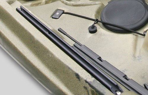

Salut je réfléchi à un système de rail que je fixerai sur le coté sur mon kayak prowler 13 juste devant les poignées d'une longueur de 50cm.
J'ai plusieurs soucis le premier c'est que les cotés de mon kayak ne sont pas droit donc sous mon rail j'ai 5mm de jour que je souhaite combler avec une résine ou une colle p u très dur qui me servirai à coller mon rail au milieu mais également de calage car je mettrai une visse au centre du rail ainsi qu'au extrémité,quelle type de colle utiliserai vous
J'hésite beaucoup avec un système de tablette pour réhausser porte canne et sondeur ,mais pour le moment je vais essayé avec mon porte canne ,j'ai pour idée de souder une platine à une tige fileté de 6 mm ou 8 pour la glisser dans le rail puis celle ci sera fixer avec une ailette papillon .
Si vous avez des idée ou des remarques et expériences je suis tout ouïes :!:
Dans l'idée (photo google image)
