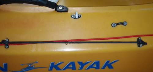

Pour le frenzy de tom j'ai bricolé ça:
2 pontets, 1 crochet en plastoc, 20 cm de sandow et hop... je me suis inspiré du système très pratique de mon P 15...

c'est ce que je vais faire (élastique et petit crochet ) j'ai commandé quelques petit éléments d' accastillage chez Bekayak, j'installerais le même système pour mes arbalètes.
