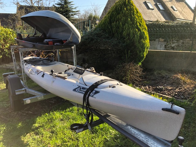

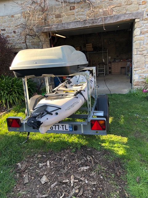

MessagePosté: Jeu Mar 28, 2019 7:35 pm
Je suis encore dans les délais :mrgreen:
IMG_1961.jpeg [ 151.26 Kio | Vu 6600 fois ]
IMG_1959.jpeg [ 136.96 Kio | Vu 6563 fois ]

Merci Marc,
Pas mal du tout ta remorque avec son coffre de toit...
c'est vrai que vu comme cela c'est ce qu'il me faudrait.
