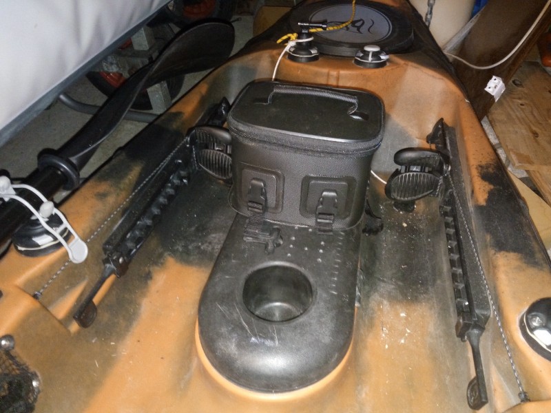

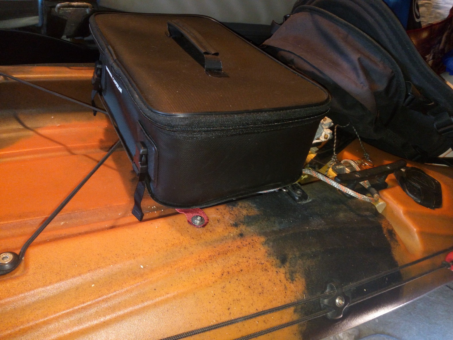

voici quelques modif sur mon Alboran certaines connues et juste revues.

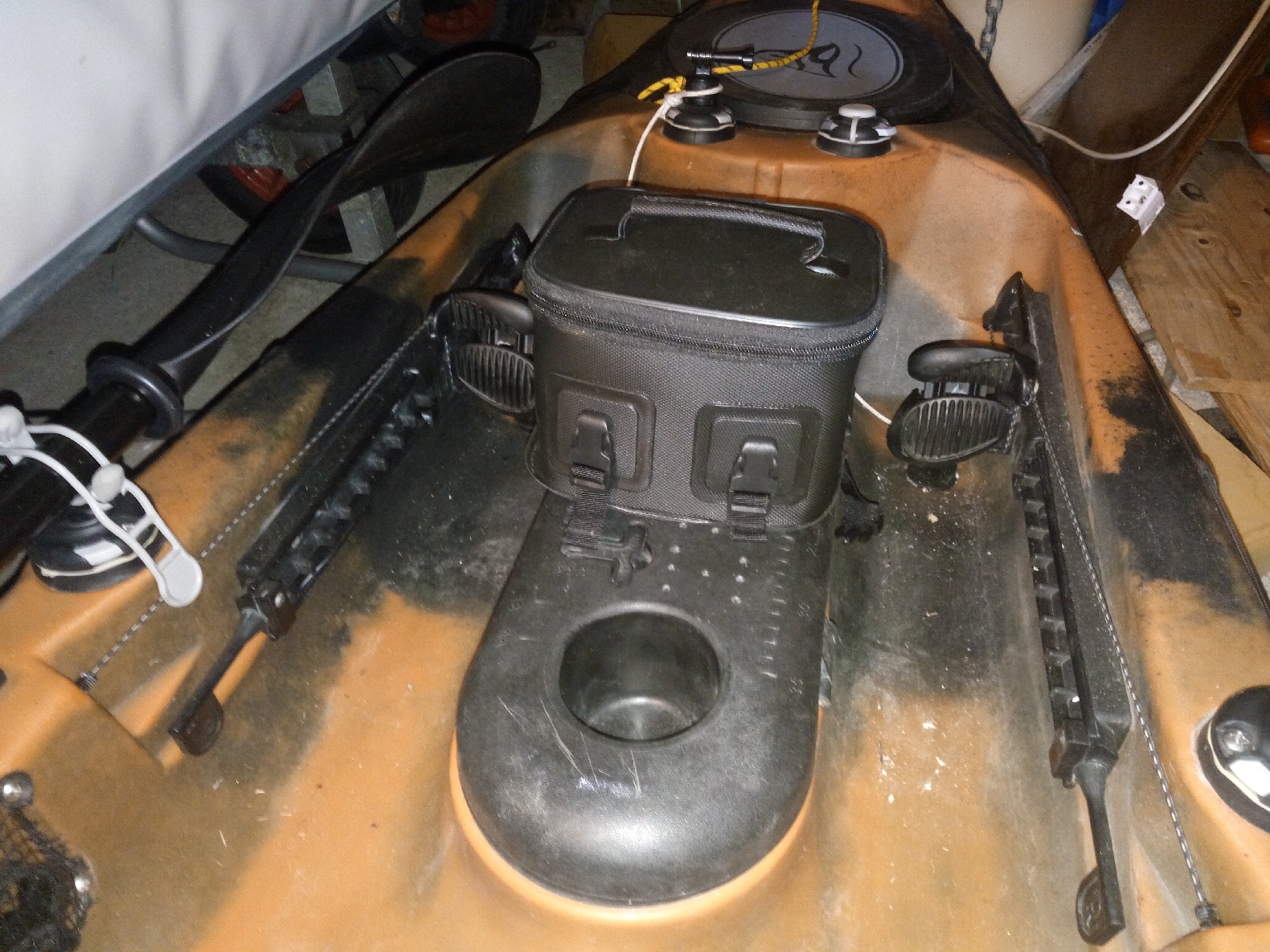

Ajout des sacoches de foat tube Caperlan
Commentaire: Sacoche avant
IMG_20190416_185952_resize_63.jpg [ 478.72 Kio | Vu 696 fois ]

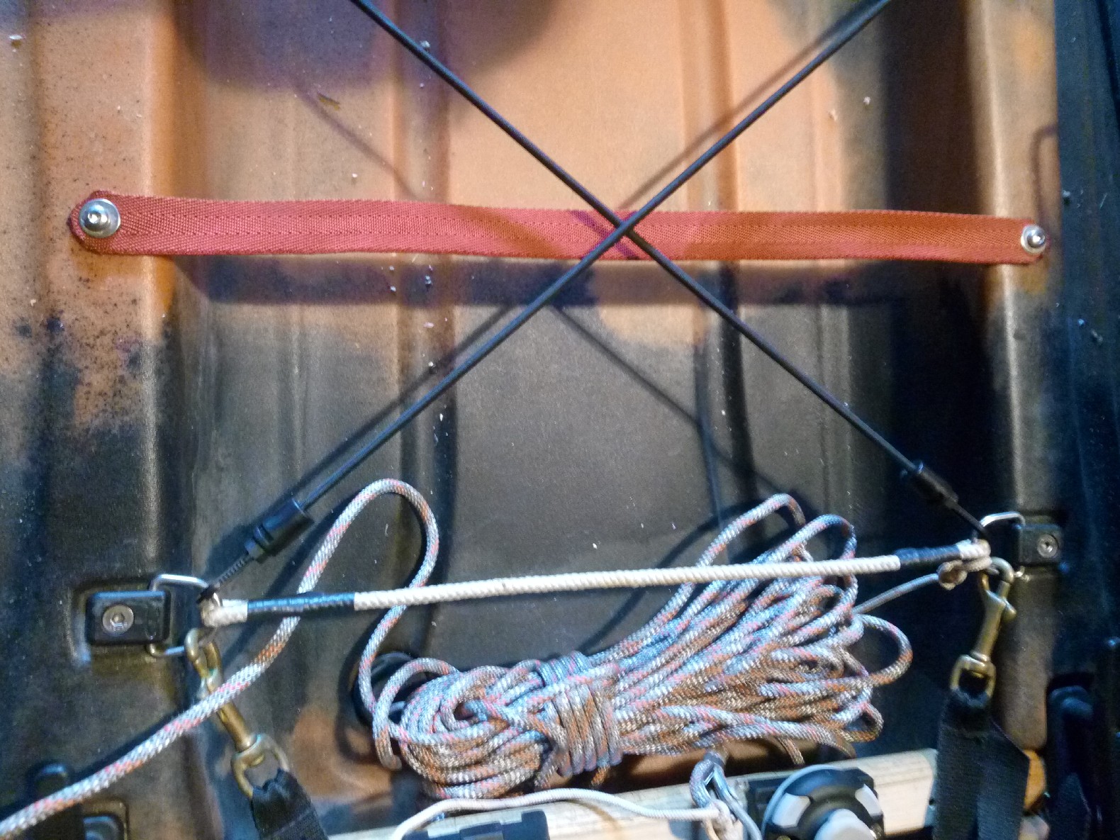

Commentaire: Sacoche arrière
IMG_20190416_185938_resize_65.jpg [ 477.06 Kio | Vu 719 fois ]

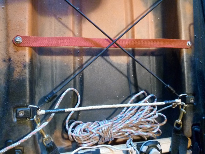

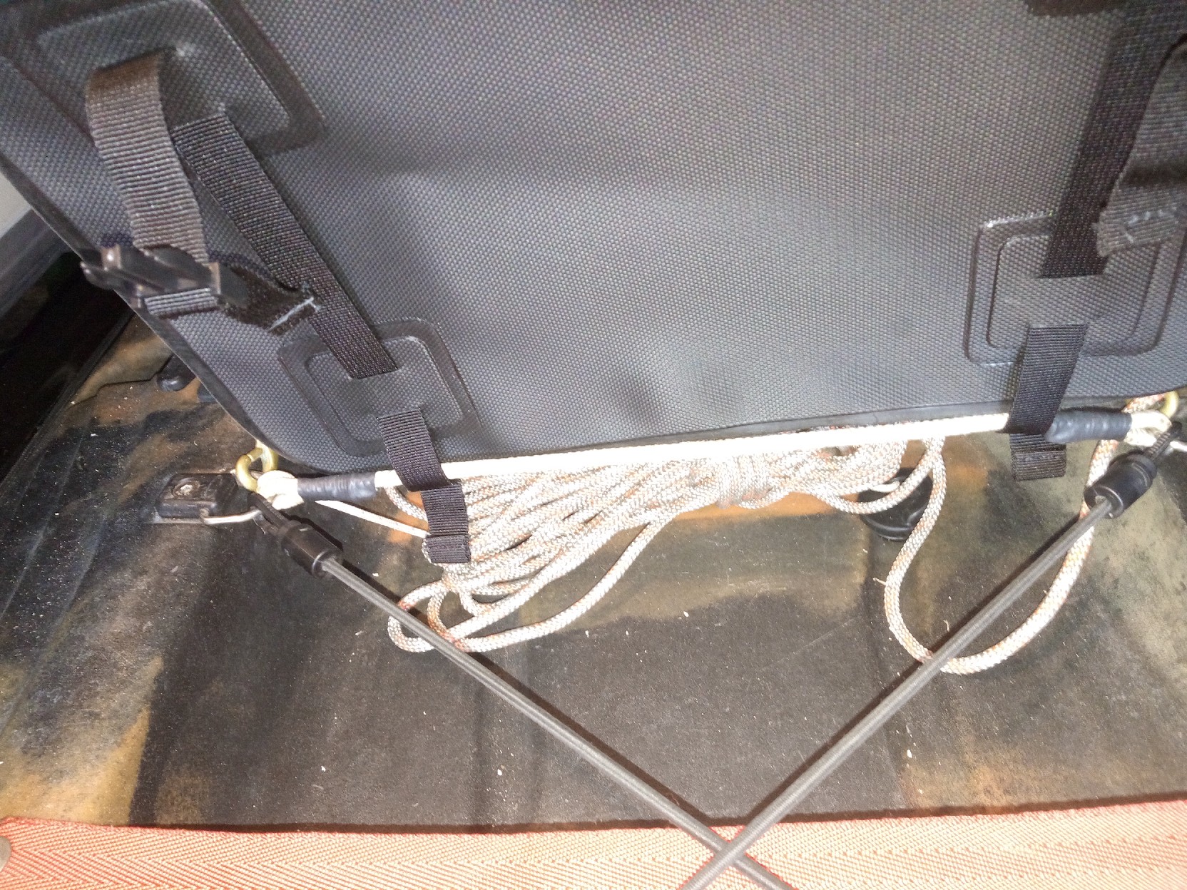

Elles sont fixées par de simples sangles donc faciles a enlever si on en a pas besoin
La sacoche arrière est ainsi maintenue légèrement en hauteur laissant libre le fond du coffre pour des objets long, ou des gros poissons :D :D
La sacoche avant fait juste la taille de quatres boites de leurre decath et ne gêne pas la vue du sondeur qui est juste derrière
Commentaire: Une partie des sangles de fixation vues de dessous
IMG_20190416_185854_resize_78.jpg [ 727.26 Kio | Vu 742 fois ]

Commentaire: Fixation arrière avec une corde tendue et un morceau de sangle ajouté avec des inserts etanches
IMG_20190416_185827_resize_20.jpg [ 479.89 Kio | Vu 728 fois ]

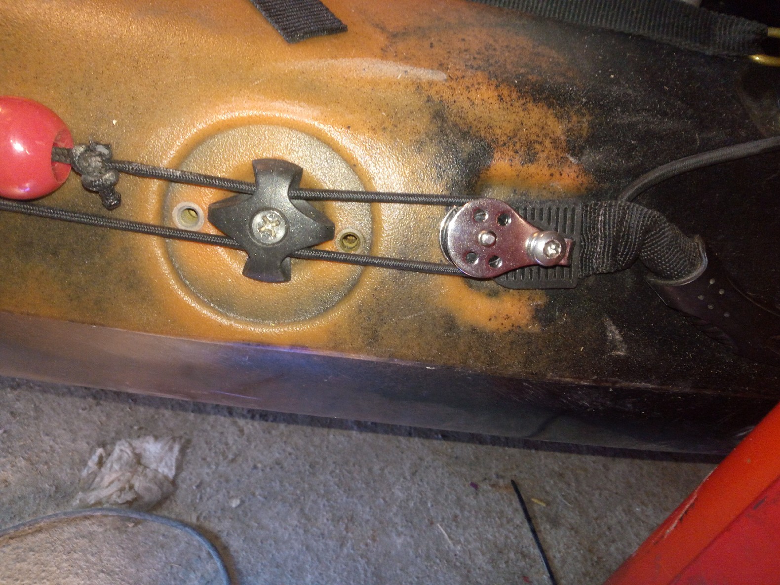

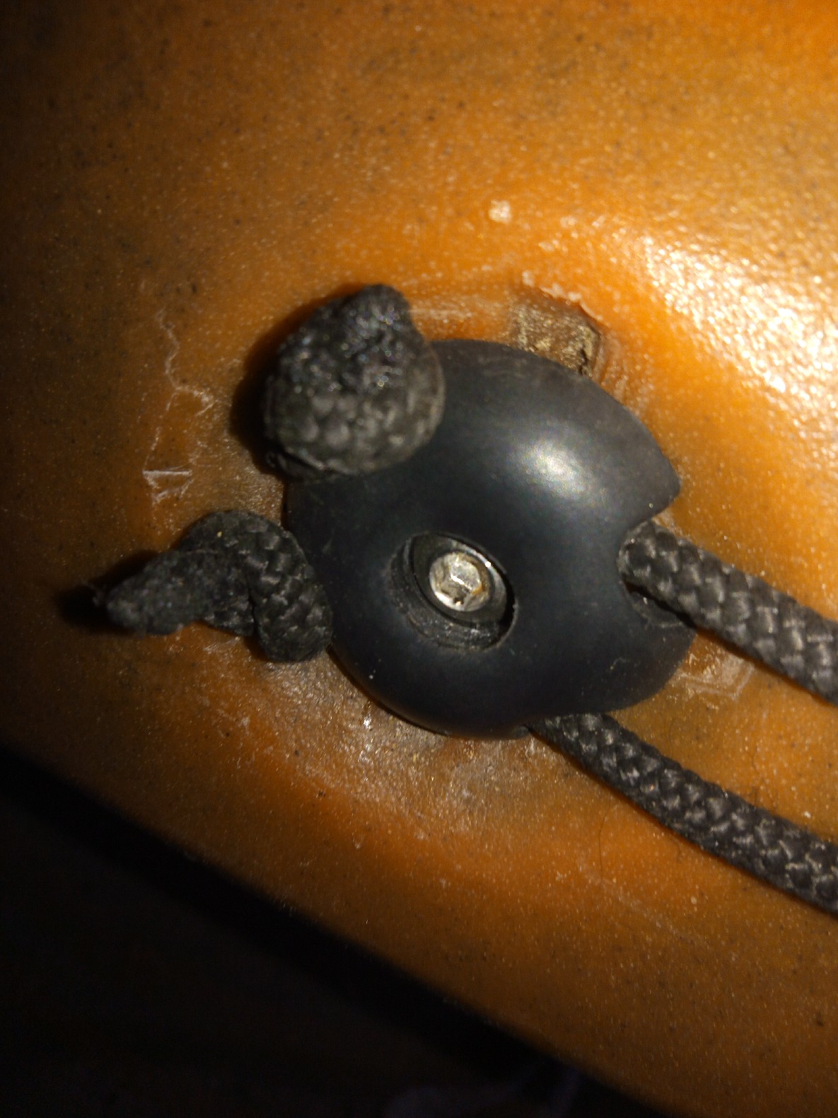

La circulation des cordes de remontée du safran est améliorée par le montage d'une poulie sur la fixation de la poignée droite et par l'inversion des passages de ligne de vie celui de gauche qui sert de butée est plus large la corde y coulisse mieux il ira a droite à la place de celui de droite dans lequel la corde circulait mal il bloquera très bien la corde de gauche qui ne circule pas à cet endroit.
La vis de la poignée à été changée pour une plus longue et deux écrous ont été mis entre les flasques de la poulie pour ne pas les écraser au serrage
Commentaire: Passage de droite mis à gauche et sert de butée
IMG_20190416_190117_resize_46.jpg [ 318.79 Kio | Vu 757 fois ]
Commentaire: Poulie et nouveau passage de corde pris à gauche deux rondelles inox ont été intercalées car le logement est un peu plus petit que le passage
IMG_20190416_185756_resize_40.jpg [ 499.46 Kio | Vu 752 fois ]

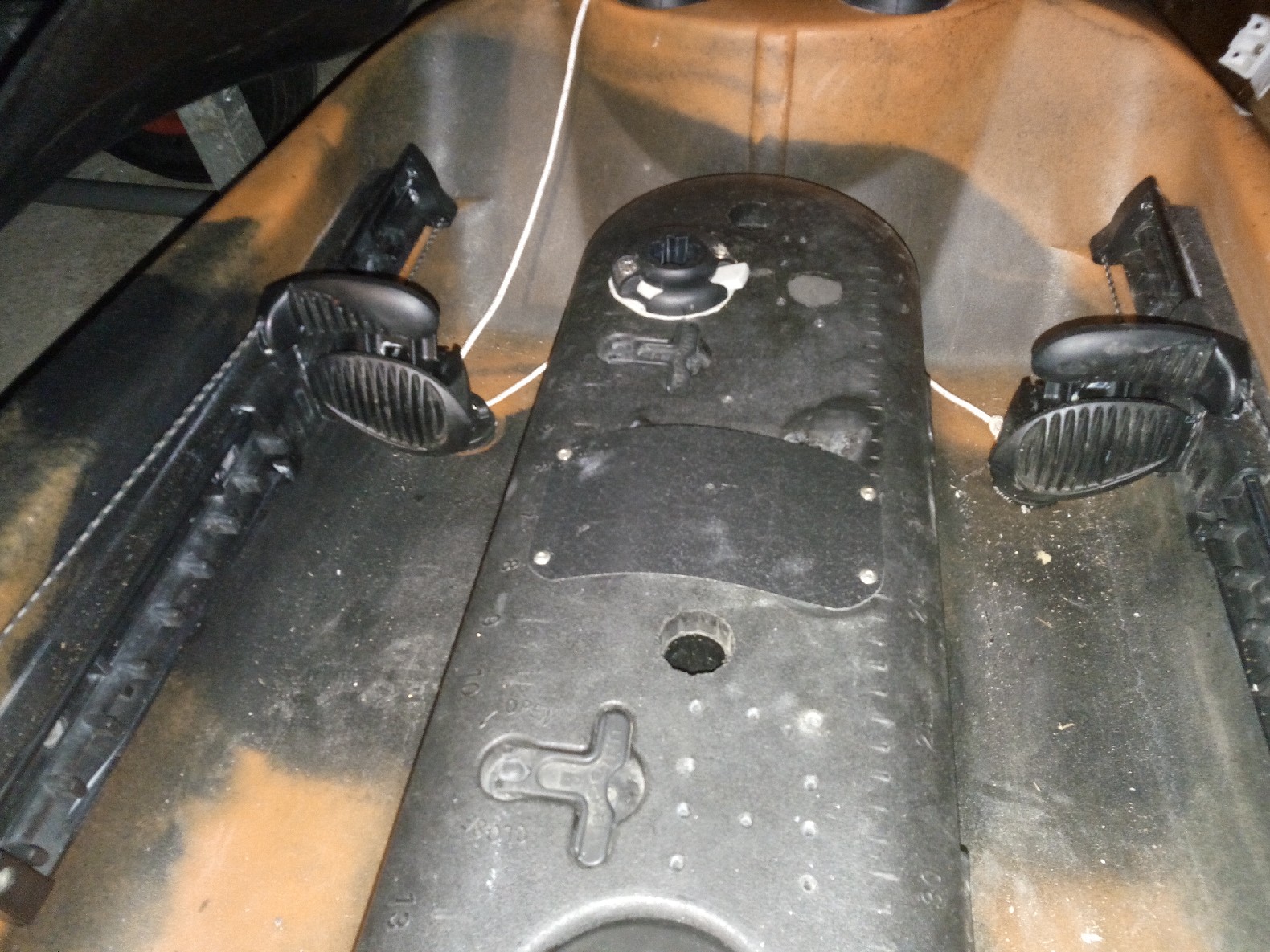

Une barre de bois supportant l'ancre et la fixation largable rapidement du mouillage à été insérée dans le logement de la fixation moteur.
IMG_20190416_190343_resize_19.jpg [ 685.56 Kio | Vu 729 fois ]

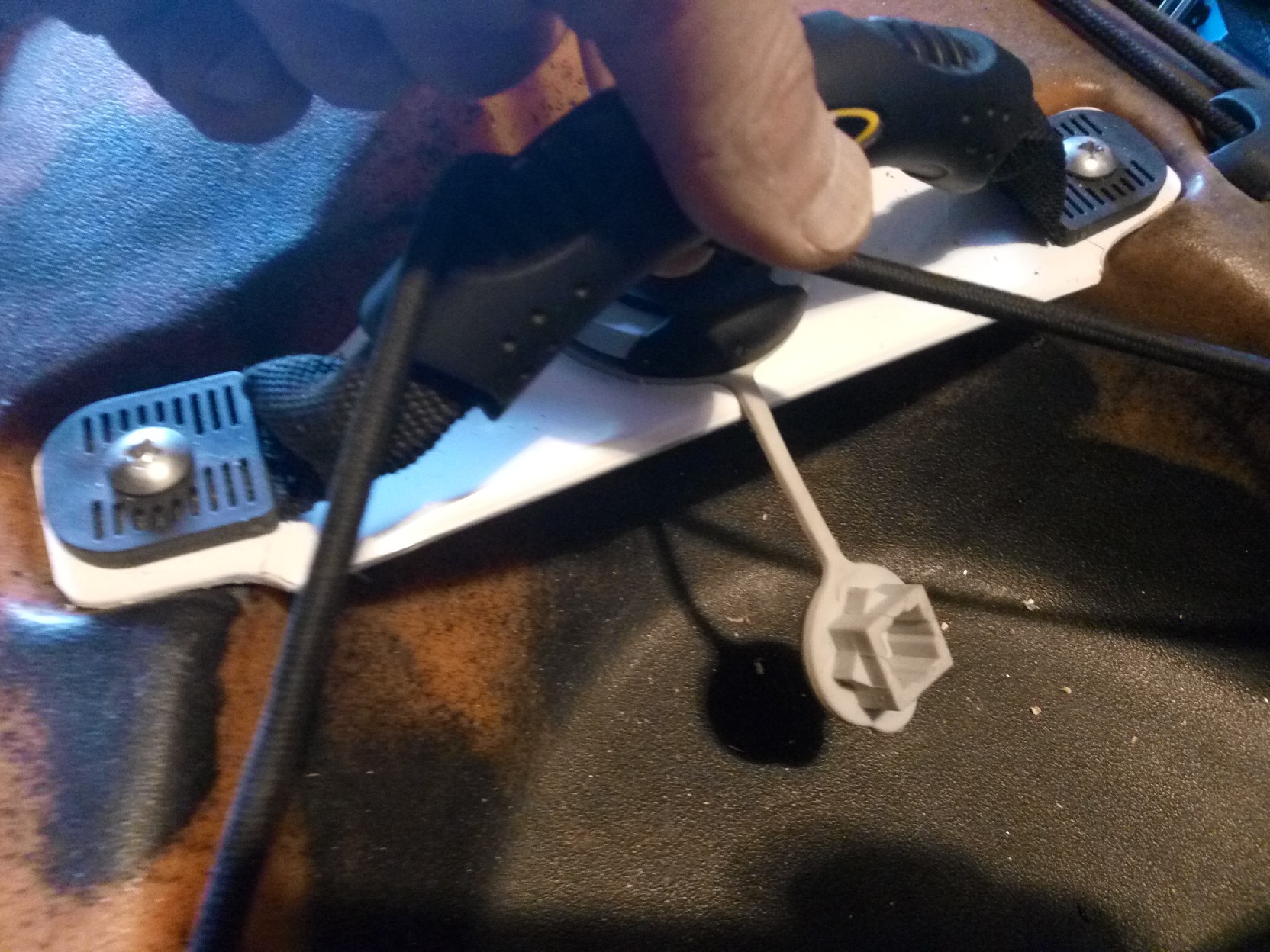

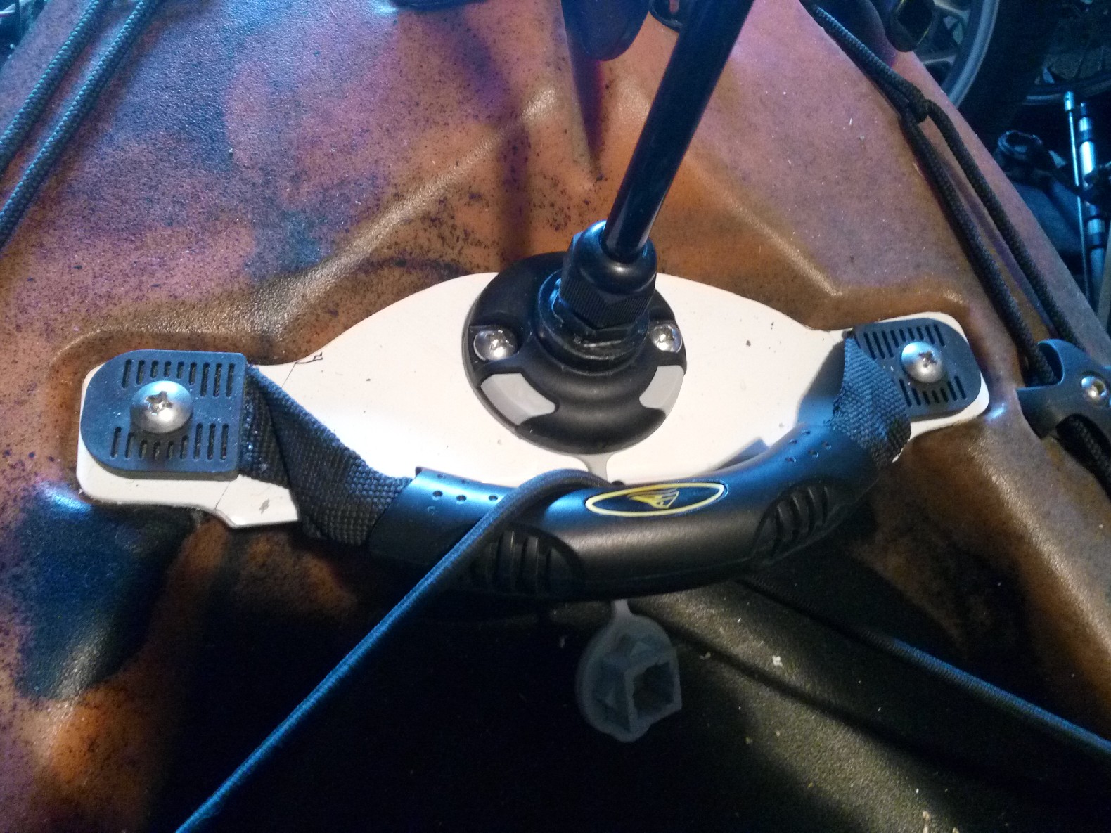

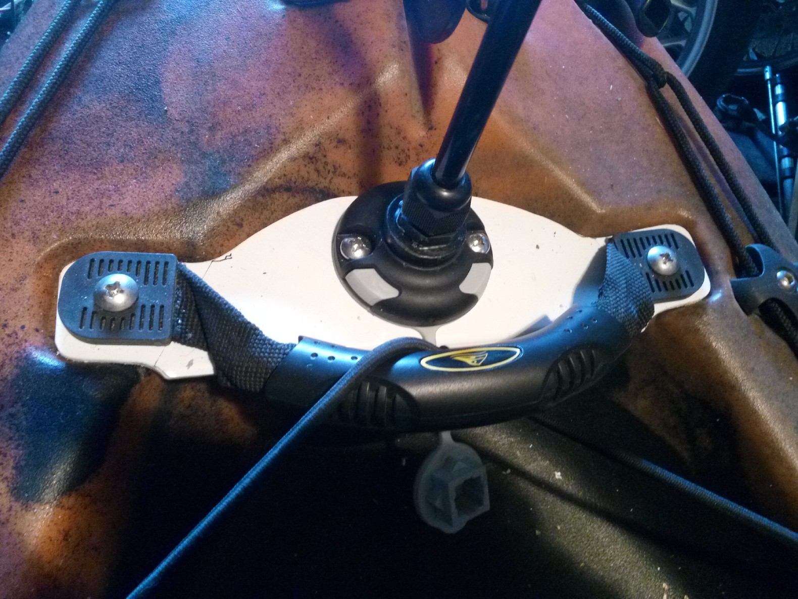

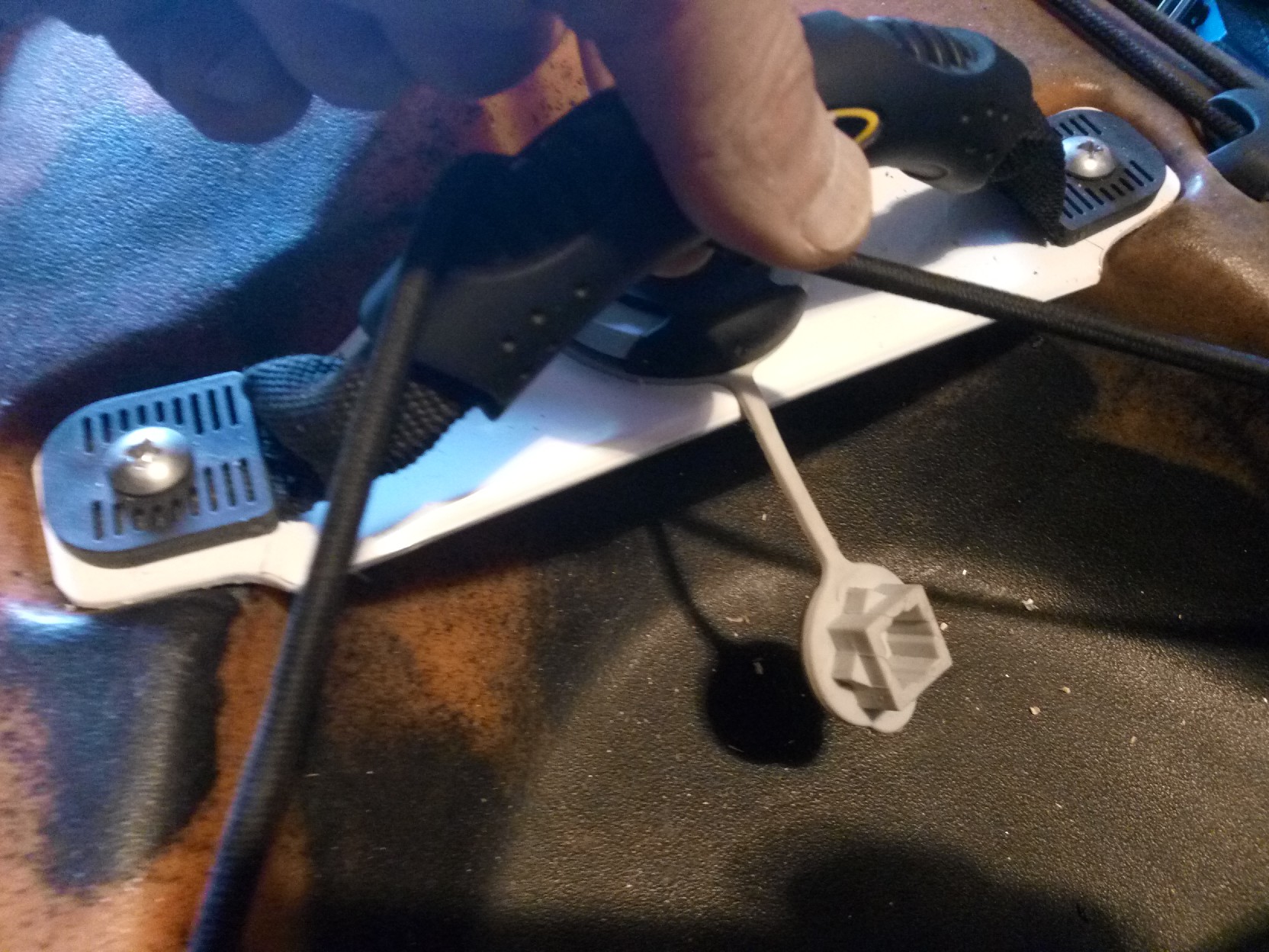

Une petite plaque en pvc de 4mm formée avec un décapeur thermique pour le support du mât de fanion, le mat est fait avec un bout de canne cassée et un presse étoupe vissée et collé dans un insert de façon à se loger dans un support railblaza
Commentaire: Le bord tombé pour améliorer la rigidité
IMG_20190416_190308_resize_10.jpg [ 444.83 Kio | Vu 735 fois ]
Commentaire: Support pvc inséré dans les fixations poignée avec un bord plié à chaud pour la rigidité
IMG_20190416_190257_resize_43.jpg [ 428.04 Kio | Vu 721 fois ]

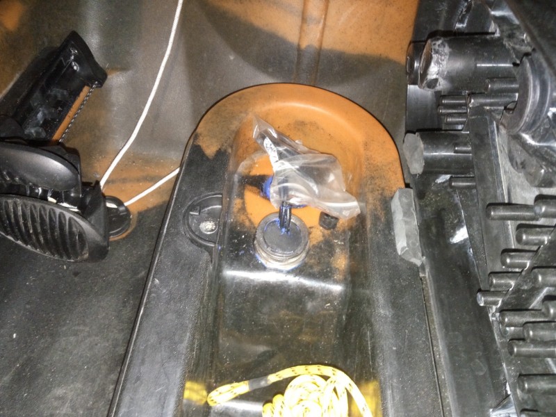

Merci voici deux petits oublis
Un passage étanche pour les cables du sondeur car la batterie est dans la pointe avant

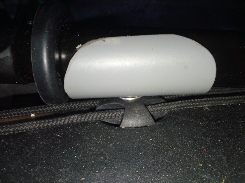

Un petit support de pagaie fixé à l'aide du passage de ligne de vie gauche
Commentaire: Tuyau pvc coupé pour le support de pagaie
IMG_20190416_190041_resize_15.jpg [ 464.2 Kio | Vu 715 fois ]
Commentaire: Passage de câbles
IMG_20190416_190017_resize_70.jpg [ 552.86 Kio | Vu 760 fois ]
